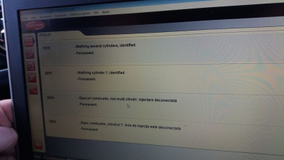

Salutare ...countrymanul meu merge in 3 pistoane sau ceva de genul, mecanica mea fiind aproape 0 ....
. Si asta incepand de vineri cand nu mai lucreaza nici un service prin zona si magazinele de piese sunt inchise fiind sarbatoare nationala ...si sa fie si mai cu prisos ...luni 27 ian. am programare la rar. Da ,abia de 2 luni ce cumparasem masina..countryman s all4 140k km si chiar nu-mi doream sa am primul post in rubrica asta :). in fine am facut rost cumva de o bobina(n-am rezolvat nimic) ,am zis sa le iau prin eliminare ..bujie(schimbate in nov.) bobina apoi injector. abia marti ajung cu ea in service sper...dar eram curios; a mai patit cineva asa ceva ? orice parere,sfat e bine venit...si apropos de service in Cj daca stie cineva.

Daca nu rezolvi la service (defect mecanic sau cablaj defect la bobina de la cil. 1)atunci driverul din calculatorul motorului care comanda bobina respectiva este cazut.Se rezolva prin inlocuirea calculatorului de motor,mai exact se cunpara unul identic second de pe net si se cloneaza calculatorul masinii,datele din flash si eeprom de pe original se scriu in calculatorul cumparat.Nu esti primul nici ultimul care a patit sau va pati aceasta treaba.
Pot sa te ajut cu clonarea calculatorului daca va fi cazul.Tf. 0742043448.

S-a rezolvat. Am inlocuit bobina cu una noua.
