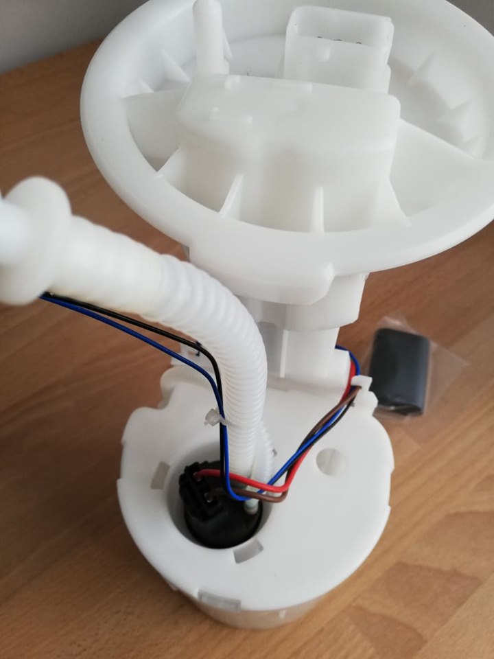

am montant pompa cea noua!...bucuros ..am zis sa vezi tu cum o rezolv! ..., bag cheia, armez..dau drumul... pace! masina pleca la fel de greu...
am zis FUCK nu functioneaza formula prin eliminare....sa innebunesc si ma invarteam ca curcanul pe langa "problema"...
ca Toma Necredinciosul am zis cine stie unde e pompa asta facuta, prin ce colt de China....iau alta..dar de data asta iau una exact "ca cea originala"...la mine carcasa pompei nu era un VDO ... ci un Continental semn ca a mai fost schimbata...si am zis sa inlocuiesc pompa si sa folosesc carcasa "veche".
am comandat de pe codul pompei Continental si mi s-a afisat doar pompe de 3bari....cum mama masii sa aibe 3 bari daca piata zice altceva? 3.5bari 4.7bari... nu prea intelegeam cam de ce valorile sunt diferite..DAR masina functionase perfect cu cei 3 bari ai sai....interesant..
vine noua pompa....o pompa de la Meat&Doria la fel cu "originalui"...o pun in carcasa si o pun in rezervor..strans totul cum trebuie.....
dau cheie....pauza... LA FEL! mai bine dar nu la "sfertul care ma asteptam"!!! .. al naibii ... ma tot gandeam si deveneam neincrezator in tot ce am facut....daca garniturile de pe pompa, daca, daca si cu parca... mda...

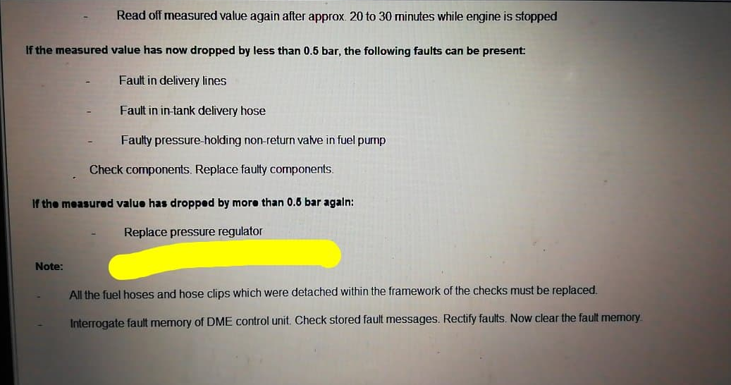

am conectat barometrul, intorc cheia fara sa pornesc motorul ...barometru indica o valoare de 3.8bari, BUUUN!! apoi incepe sa scada vizibil....din acel moment am inceput sa citesc pe bune manualul de service Mini...

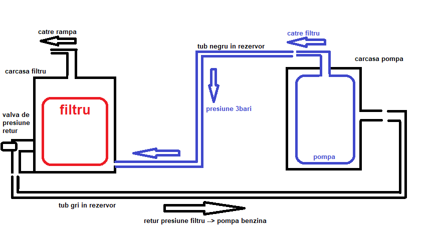

deobicei in astfel de cazuri se traduce simplu...pierdere de presiune !
pierderea de presiune poate fi prin
1. tevile de tur/retur intre rezervor si rampa --> nu aveam nici o urma de pieredere
2. pe valva de retur din filtru --> nu se poate pt ca pompa "cand o armezi" bazaie la inceput si apoi se opreste, semn ca presiunea din filtrul este maxim.
3. injectoare --> dar in cazul meu caderea continua vizibila nu era de acolo, pt ca ar fi trebuit sa am o gaura in loc de injector la cum pierdeam presiune...
4. valva de presiune din rampa

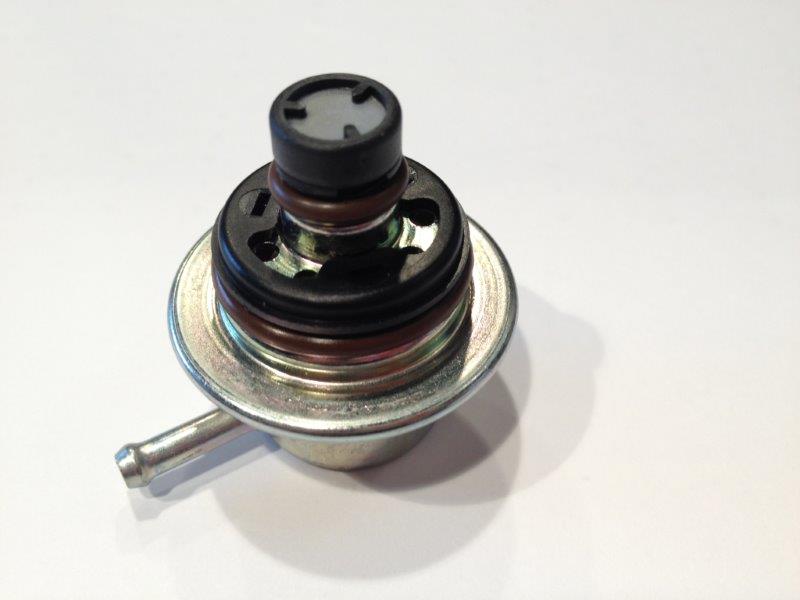

Manualul de service spune cateva etape de parcurs si le facusem pe toate....toate aceste teste indicau valva din rampa ca fiid DEFECTA si nu pompa cum credeam initial.
Comandat valva buclucasa pe OEM, cam 116Euro a costat micuta piesa....nimic nu a contat in comparatie cu ce avea sa vina ca si stare..
a venit si ziua in care a ajuns piesa, regulatorul de presiune de pe rampa...dand cea veche jos am vazut scris ca acea un max.load de 3.5bari deci ca o concluzie ...putem pune noi super pompe in spate ca tot 3.5 bari incarca in rampa. (valabil pt R50, R52 si tind sa cred ca pe r53 este de 4bari maxim)
...montez pun totul al loc, amorsez pompa asptept dau start ...BOOM! pleaca la sfert!...pun "marele baromentru" pe rampa..la amorsare pompa ducea totul in 3.5bari la pornire motor avea 3.2bari constanti....WoW rezolvat problema!

regulator presiune 3,5bari
Pompa Stark 4.7bari
Pompa Stark 4.7bari
Pompa Stark 4.7bari
Pompa Stark 4.7bari
regulator presiune rampa
manual service
manual service
tubul de tur din pompa catre filtru

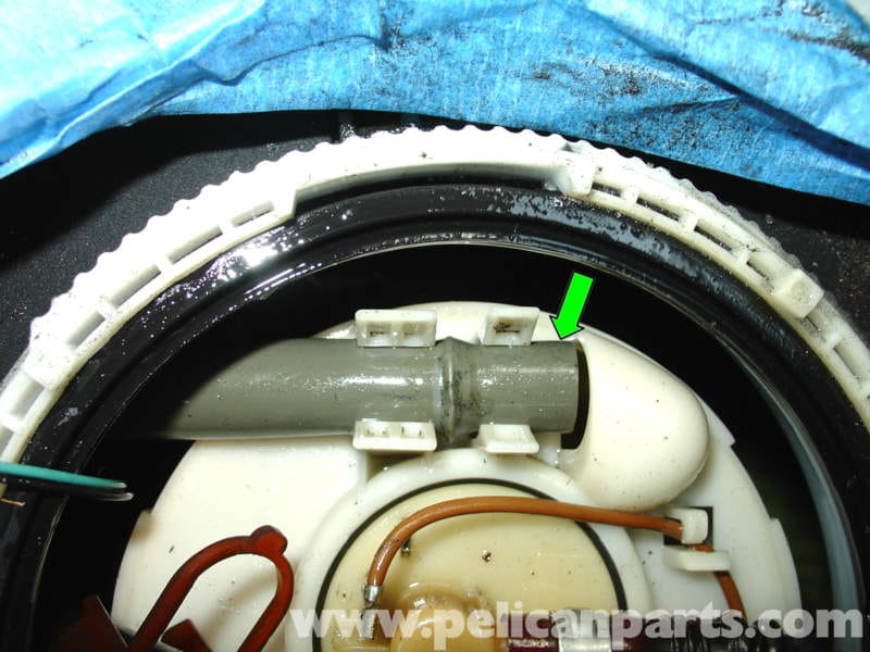

tubul gri de retur din filtru catre pompa

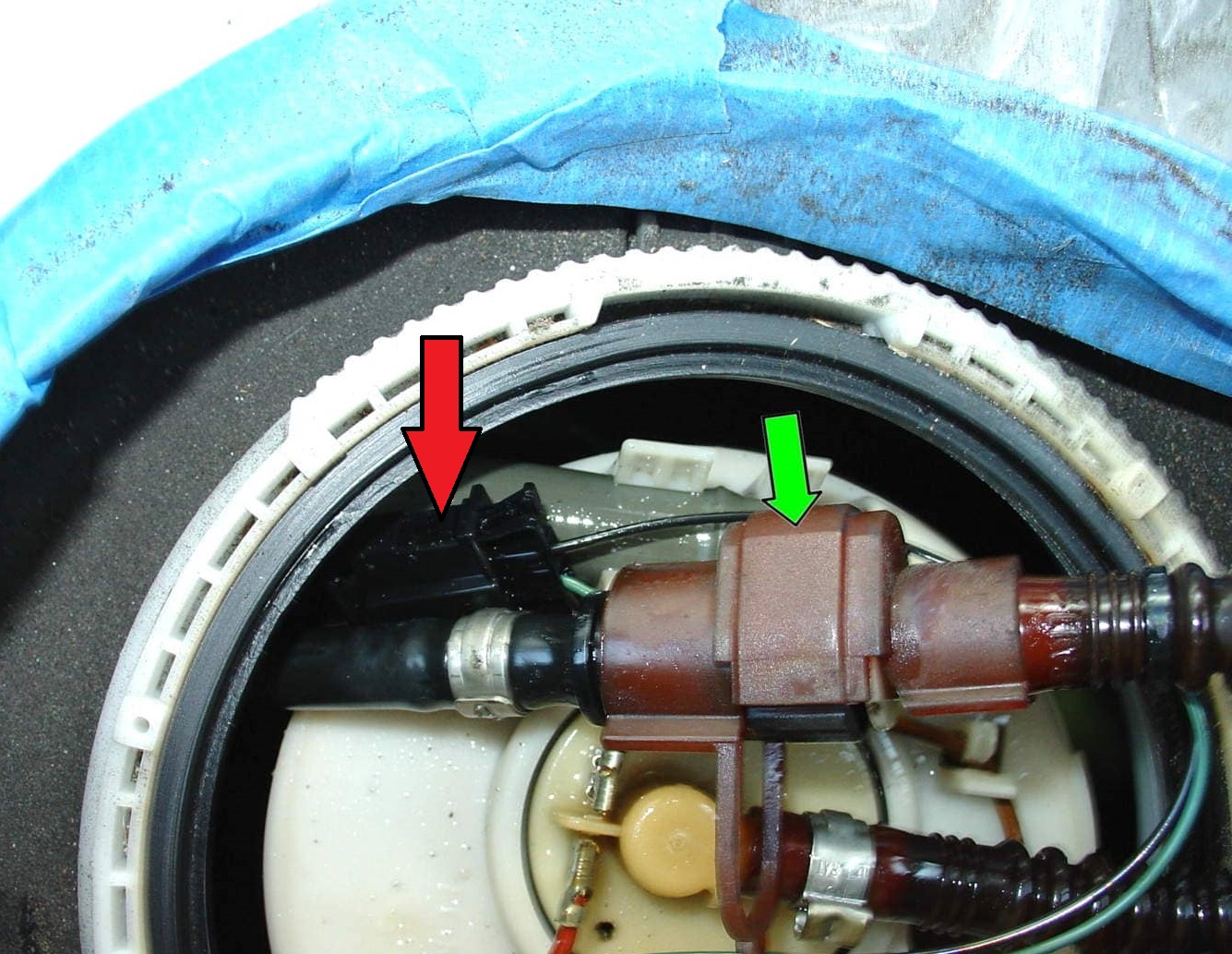

valva presiune retur pe filtru

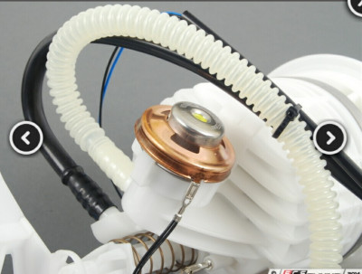

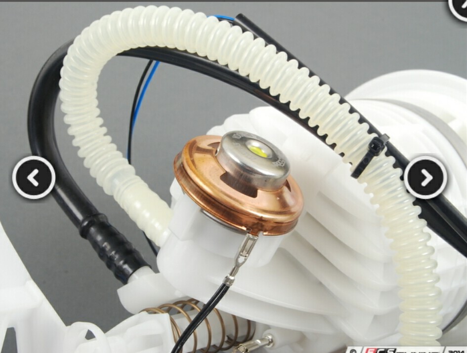

circuit benzina in rezervor

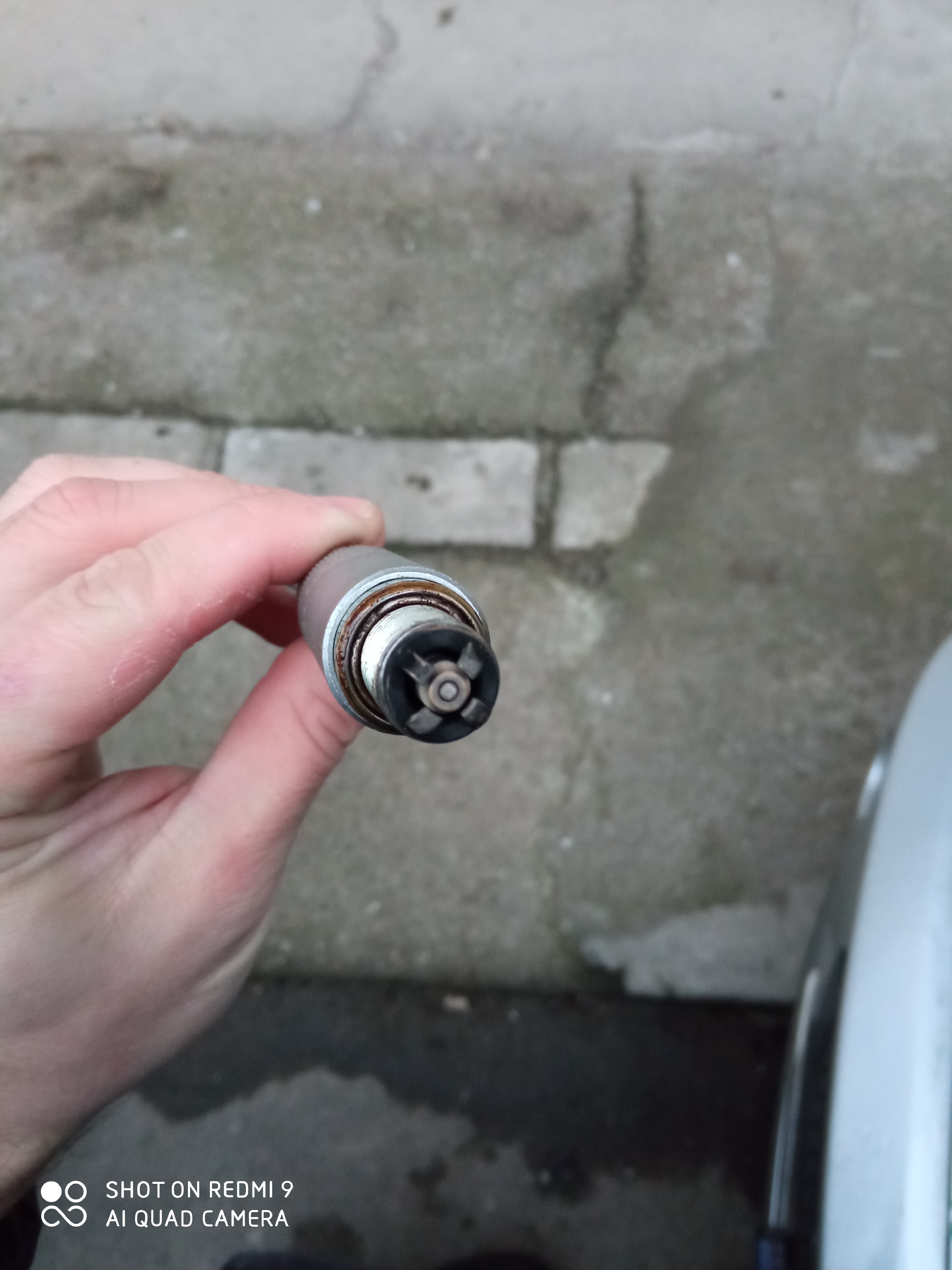

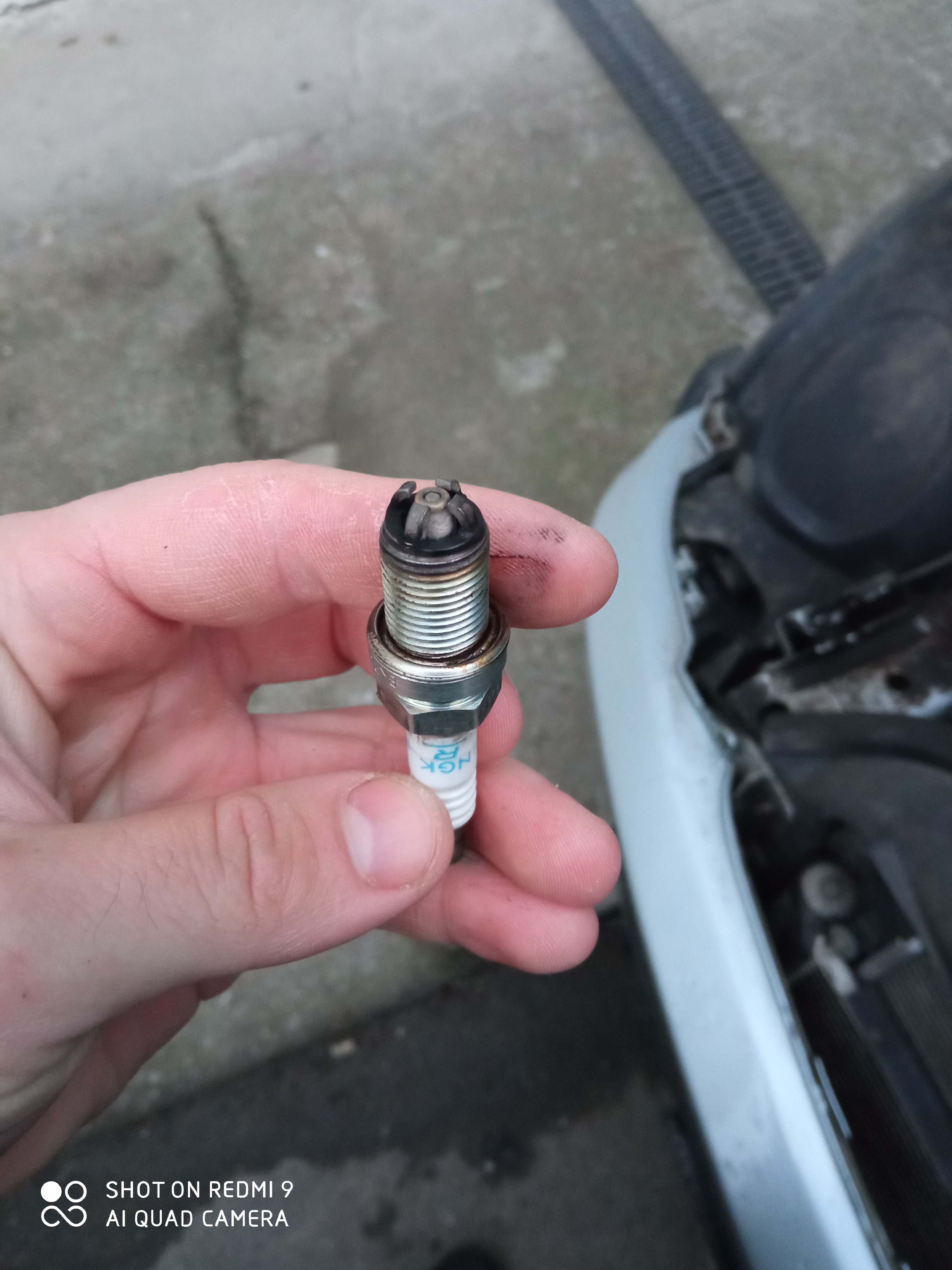

Salut băieți , am și eu o problema asemănătoare și nu știu de unde să încep cu schimbatul pieselor 😁
Mini One 66kw benzina , mașină nu urca in turații cum ar trebui , uneori am impresia că "agata" undeva , relantiul nu sta fix , consumul undeva la 15-urban
Am verificat bujiile(pleacă la sfert) însă afuma bujiile după 20-30 km , curățat și adaptat clapeta accelerație , schimbat fise bujii , baterie noua , verificat alternator , verificat injectoare cu metoda șurubelniței(se aude acel ticăit constant la toate) , verificat impedanta injectoare , toate au 12 OHM ,totul pare in regula , singura chestie ce o vad "ciudata" este fumul dens și alb la pornirea la rece(pe parcurs ce motorul se încălzește scoate tot mai puțin fum , dar tot scoate)
...am ajuns la verificarea pompei , menționez că nu am schimbat filtrul de benzina , pus niste filmulețe mai jos să vedeți cum.se comporta . Știe cineva daca are o problema pompa , sau regulatorul de presiune din rampă de injecție ? Mulțumesc
