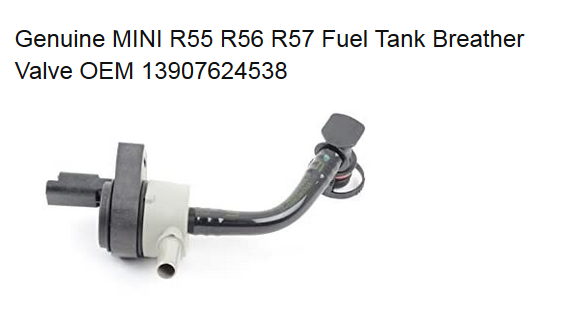

verifica asta

Am verificat acea supapa. A trebuit sa i scot mufa si sa o dau cu niste spray de contacte si a disparut check engine ul. Dar inca am problema cu pornirea cand e cald afara. Invarte mai mult decat este normal. Pe tester nu mai am nici o eroare

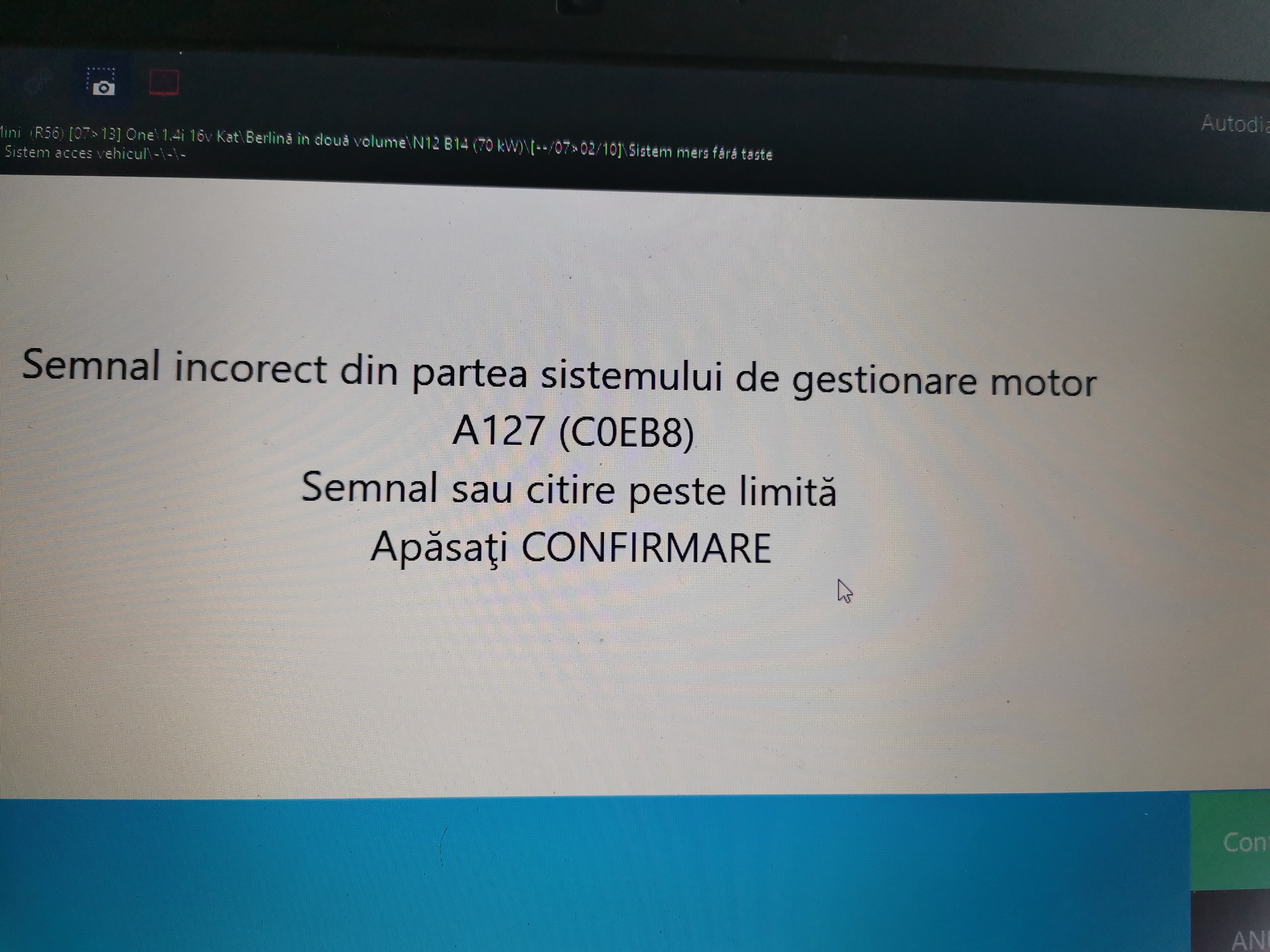

Asta este singura eroare care imi apare pe tester
Re: Problema Mini r56 1.4 benzina
Aceasta eroare nu are legatura cu management motor, se refera la o eroare probabil mai veche a contactului de pornire,frecventa atunci cand se depune praf interiorul acestuia, este o eroare pe partea de "ignition on",pozitia secunda KL15
