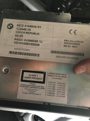

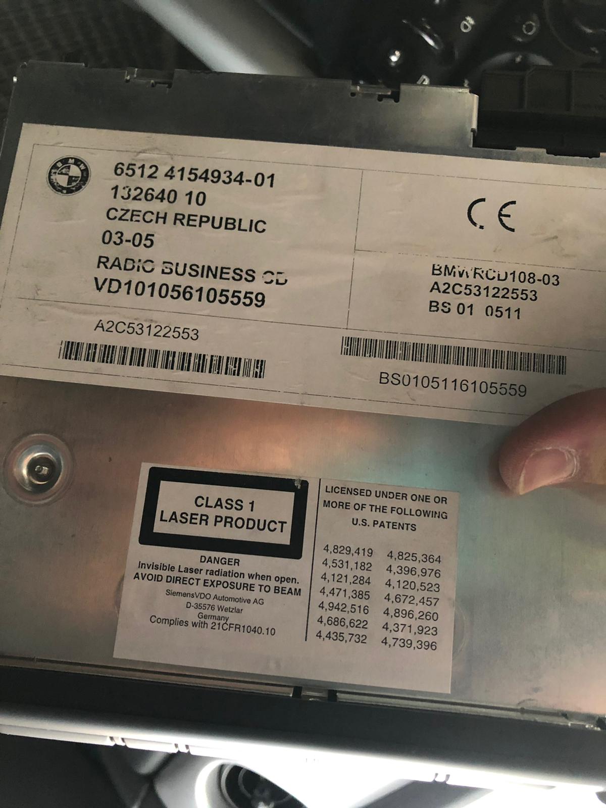

salut!
playerul e BMWRCD108-03,pe un R50 2005. si am incercat o mufa aux cu 12 pini de aici https://www.km100.ro/adaptor-aux-in-jac ... ooper.html dar cand apas pe Mode, apar doar CD si radio, nu apare deloc AUX. am incercat cu jackul in telefon si muzica mergand, deci se transmitea ceva, dar nu apare nicicum AUX pe ecranul playerului
ceva idei ce sa mai incerc sau cine ma poate ajuta in cluj va rog?

Inseamna ca nu e cablul bun. Daca esti priceput in ale DIY, Adrian a facut un tutorial cu ce ai nevoie sa-ti confectionezi unul, altfel, ia unul OEM de la BMW pt ~50eu
http://www.mymini.ro/myforum/viewtopic.php?f=12&t=2140
