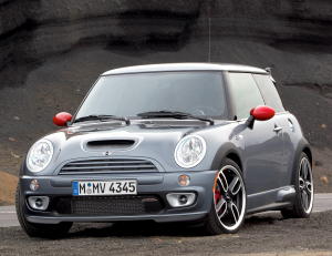

Mai exista si modelul 2006 MINI Cooper S with John Cooper Works GP, Cu 218 HP, dar la care limitatorul de turatie este modificat peste varianta clasica de 6592rot/min,probabil in jurul valorii de 6800-6900 rotatii.
Arata frumos intr-adevar.
