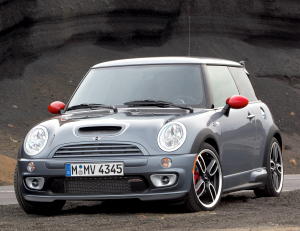

De ceva vreme studiez piata(mobile.de) pe internet in vederea achizitionarii unui mini cooper s kit john cooper works.
La banii care i-as putea investii in acest proiect se pare ca gasesc ceva de prin 2004 cu un rulaj in jur de 100000 km.
Am mai studiat pe net cate ceva insa mai am cateva intrebari la care sper sa ma mai ajutati cu informatii....
Am vazut pe mobile doua versiuni de putere 200hp si 211hp .Din cate am citit versiunea de 211 hp ar fi fost valabila doar din momentul in care a fost instalat kitul direct din fabrica undeva de prin 2005 insa vad aceeasi versiune si pe masini mai "batrane".E adevarata informatia asta?Care e diferenta dintre cele doua kituri defapt?In ce consta diferenta de 11hp?Banuiesc ca orice masina cu kit trebuie sa aibe un certificat de autencitate!

Sper sa pot sa te lamuresc putin in legatura cu cele doua puteri disponibile. Detin un mini JCW din 2004 de 211CP. Ideea e ca JCW nu a existat ca model individual decat din 2005, masinile care sunt mai vechi de 2005 au kit JCW, dat tot de producator, dar compatibil cu modele mai vechi. Kit-ul ORIGINAL de putere (211CP) contine fulie, curea, soft JCW si daca nu ma insel are si o componenta mecanica schimbata. Masinile care au doar 200CP au in principiu aceleasi modificari (fulie compresor+curea+soft, exceptand componenta mecanica) dar aftermarket. Diferenta de 10-11 cai este data si de diferente ale softului folosit, fulia folosita.
Sunt mini-uri JCW (modele doar dupa 2005) si mini-uri cu upgrade JCW. Acestea din urma pot avea doar componenta de motor schimbata sau pot avea in plus si elemente interioare, suspensia JCW, tapiterie, evacuare etc. Legat de certificat, este normal sa existe, dar nu obligatoriu. Eu am luat masina fara acest act, dar fulia este semnata JCW la fel ca si soft-ul masninii.

Tehnic , diferenta intre JCW 200HP si JCW 210HP la modelul R53 consta in faptul ca cel de 200HP nu schimba injectoarele, sunt cele stock. La kitul de 210HP se schimba cu injectoare marite.
Din kit face parte si un compresor , dar asta mi se pare doar o forma de a lua bani de la client, din cate am citit singura diferenta este la lagarele compresorului asta pentru ca turatia compresorului cu fulie micsorata se apropie de asa numita limita suportata de lagarele clasice, si au folosit lagare care au si o componenta de teflon.Desigur de la un kit la altul difera si softul,in zona timpilor de injectie, avans si Lambda.
Atat kitul de 200HP cat si cel de 210HP, sunt kituri originale,care se gasesc in catalogul de piese de schimb de la Mini BMW, amandoua comercializate prin reteaua de piese BMW.
Mai exista si modelul 2006 MINI Cooper S with John Cooper Works GP, Cu 218 HP, dar la care limitatorul de turatie este modificat peste varianta clasica de 6592rot/min,probabil in jurul valorii de 6800-6900 rotatii.
