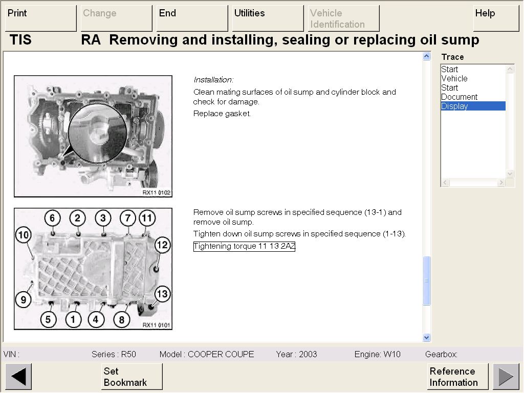

just mini scrie:am fost , am avut o conducta sparta , am rezolvat problema dar baieti de la ac au spus ca este periculos sa desfaca acel filtru , la 1 din 3 se duce filetul si nu prea vreau sa risc, deocamdata nu este chiar asa infundat , anul asta mai merge dar la anu sigur umblu la filtru,,,si dupa noroc, ori se duce si iau radiator nou ori se schimba si toata lumea este fericita :) este bine ca nu am probleme cu electroventilatorul ! , mai am o problema ! anul trecut am schimbat garnitura de la baia de ulei pt ca era baia plina de ulei si pe urma nu a mai curs o perioada, acum iar curge , nu rau dar este aiurea ! am luat garnitura de la reprezentanta ! ce naiba sa ii fac ? nu curge rau dar este enervant cand sti ca ai schimbat , nu a mai curs si acum curge iar :) ce sa ii fac ? sa o sudez de bloc ? :)) sa ii pun doua garnituri ? sau este defect de fabricatie ! sau sa ii mai dau o strangere , o fi ca la chiuloasa ! :))) fac si eu haz de necaz :)
Baia de ulei curge din 2 motive-a fost demontata si montata gresit garnitura, mai exact nu s-a respectat ordinea de demontare si montare a suruburilor si cuplul de strangere a suruburilor.
Suruburile de M8 se strang cu 31Nm.Ai vazut un mecanic de service cu cheia dinamometrica in mana sub masina urcata pe elevator??Nu cred.Unii mai nimeresc "din mana"o strangere buna altii nu.Tu ai fost la astia care nu au nimerit.Ai poza cu ordinea de strangere.
