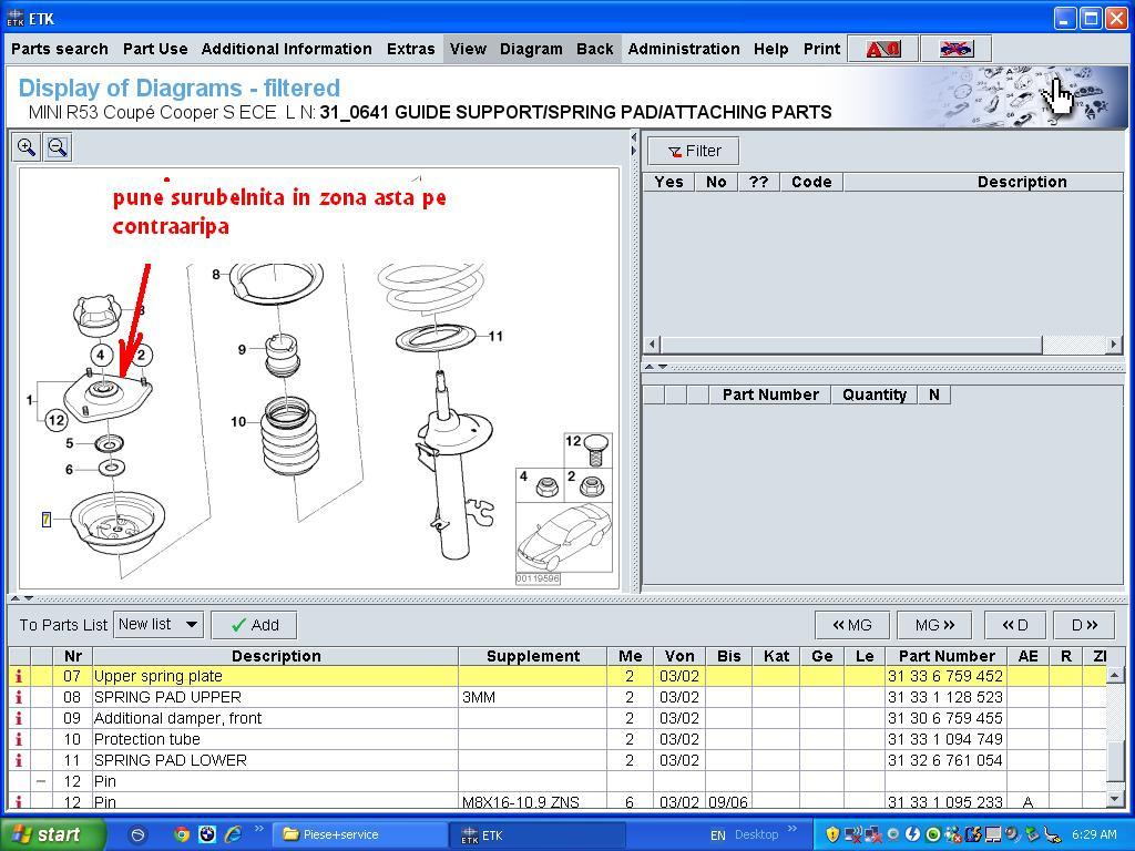

Ai o surubelnita?
Daca DA
,trebuie sa faci miscarea asta:
1.Ridici capota de la motor
2.Localizezi pe contraaripi zona unde se prind amortizoarele in cele trei suruburi.
3.Rogi pe cineva sa stea la volan cu motorul pornit
4.Lipesti manerul surubelnitei-partea aia mai groasa, atentie ca altfel ajungi la ORL-de una din urechile din dotare
5.Varful surubelnitei lipit de zona indicata pe contraaripa
6.Faci semn persoanei de la volan sa-l roteasca
Daca auzi acel zgomot dar mult amplificat inseamna ca trebuie sa schimbi piesa pe care noi o denumim flanse amortizor, piesa care se roteste impreuna cu amortizorul si cu arcul acestuia.
Cam pe-aici:
Daca DA
Cam pe-aici:
