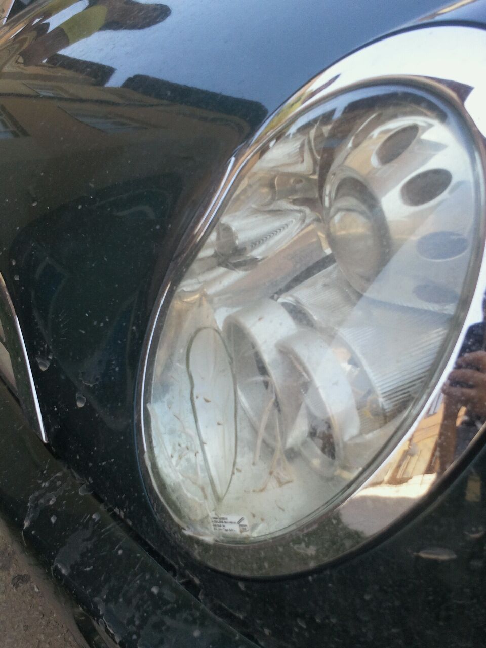

Hello everyone,
De curand am achizitionat un Mini Cooper R50 modelul facelift julie 2004-2006. Din pacate are lupa de plastic de la farul stanga sparta. Se poate schimba doar lupa aceasta de plastic? Sper ca nu trebuie schimbat farul cu totul pentru ca masina a venit cu xenon din fabrica + spalator far...imi imaginez ca un asemenea far este destul de scump.
Multumiri anticipate, Alin

cu foarte multa pricepere probabil ca il poti schimba, dar nu stiu unde ai putea gasi doar acel PLASTIC (nu este o lupa). cel mai bine cauti far la dezmembrari (olx, okazii, etc...), se mai gasesc din cand in cand

Daca vrei varianta mai ieftina, cauta orice far de Mini, scoate sticla de pe el si pune-o la tine. O sa ai nevoie de foarte multa rabdare si un pistol cu aer cald
EDIT: Instructiuni cum sa desfaci sticla de pe far (chiar si farul in bucati): http://www.northamericanmotoring.com/fo ... ow-to.html

are spalator si e putin diferit, nu merge pur si simplu taiat acolo

hahaha..waaaww..super tare. Pai cam astea sunt optiunile..cumpar exact modelul care il am sau ceva asemanator si incerc sa inlocuiesc plasticul acela. Va multumesc mult de ajutor!
