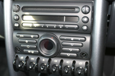

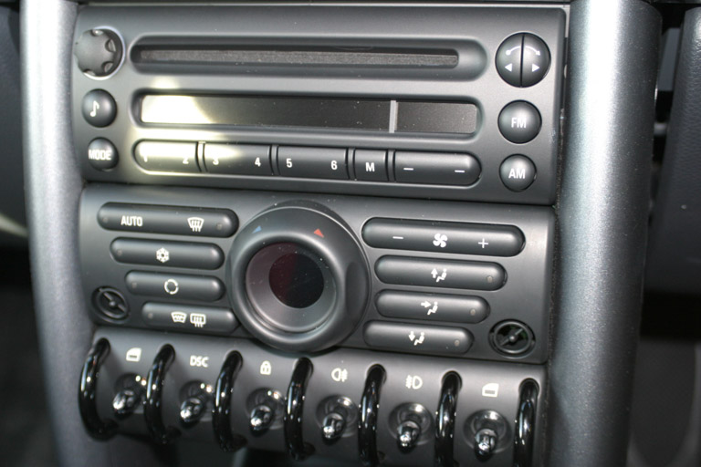

2. Am bordul clasic iar daca imi cumpar un panou de comanda pentru clima ar functiona ? sau implica si alte modificari ?(poze)

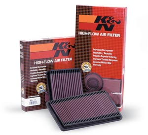

7. Filtru aer sport ? Pareri/ indrumari ?

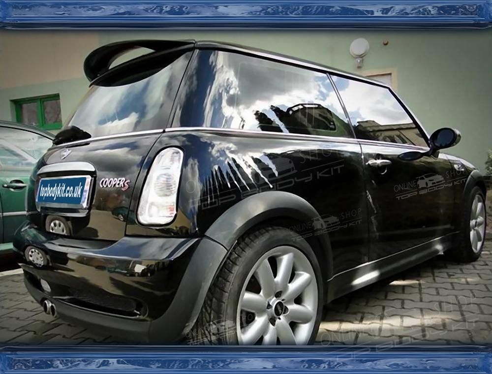

9. Eleron spate. As dori unul clasic, pot sa montez pe modelul meu, nu ?

2.Panoul pentru clima necesita multe alte chestii pentru a fi functional, respectiv cablajele,alt Body Computer, senzori pe care masina ta nu ii are,in spatele lui exista o intreaga increngatura de tubulatura si clapete actionate electric pe care masina ta nu le are,modul electronic,etc. deci foarte foarte greu si scump de modificat.

7.Filtru sport-da, da , da, suna foarte bine, aduce un mic castig de putere, recomand un Cold Intake de la K&N.

9.Eleron clasic se poate monta, ar trebui sa ai in partea din spate a plafonului niste gauri astupate cu capacele de plastic sau cauciuc, acolo este locul de montaj.

Filtru sport K&N - sigur se merita prețul este in jur de 1100-1300 lei dar clar se merita! Si eu mi-am montat, are dreptate Adrian cu plusul de putere si sunetul.

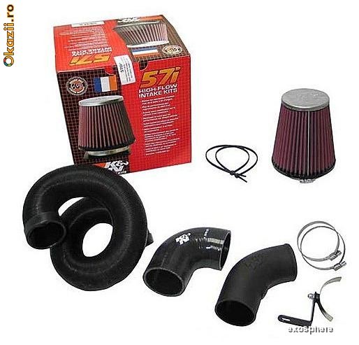

Asa ?

Sau asa ?

lucian se refera la "sau asa" :)
Re: Mini One 1.6, 90cp - 2004
Varianta "sau asa" costa exact 715Ron TVA inclus,nici pe de parte 1300.In 70.000-80.000km ivestitie amortizata pentru ca nu se schimba , se spala cu ce ai prin bucatarie, Fairy,Pur,Trim,exclus cu aroma de mere si banane,numai fresh lemon in varianta soft.
