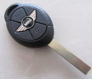

Salut...pt ca nu m i se mai deschide masina din cheie din buton ma refer va cer ajutorul...cum se face sincronizarea...asta daca nu s a dus acumulatorul :? ...multumesc

schimbi bateria de la cheie

ai cheie rotunda sau cea numita la BMW diamant?cea diamant are acumulator in ea , se incarca in timp ce sta cheia in contact.

adrian cea diamant ...in cat timp se incarca..stiu ca daca o desfaci si asta fortat nu se poate face la loc decat prin lipire...cred ca nu se incarca am mers destul de mult cu masina sie singura cheie asa am cumparat o....aveti idee cristi si adrian cat ma costa una facuta ???multumesc :shock:

Uite ce scrie in Corriere della Sera:
No battery replacement necessary.Use each key in ignition switch for a long trip twice a year to recharge battery.
Nu incerca sa o desfaci, s-a terminat cu ea.
Una noua costa cam 400Euro la reprezentanta in Romania.

incearca sa si intelegi ce a zis adrian.
cheia se incarca in contact (in masina, daca se mai incarca), nu in Romania!
in Romania doar costa 400E la reprezentanta ca sa cumperi alta, pe care o s-o incarci tot la tine in contact ;)
la banii aia eu zic sa te obisnuiesti sa inchizi si sa deschizi din cheie, nu e chiar asa greu, oricum folosesti usa masinii la intrat/iesit.

Eu am o problema similara, cheia merge in usa, inchiderea centralizata functioneaza, insa butoanele de pe cheie nu merg deloc.
Cheia nu e cea originala, i-am schimbat si bateria, si nu s-a rezolvat nimic.
Pe net am gasit o procedura de sincronizare ( pus contact, scos cheia, apasat de 3 ori pe unlock in timp ce se tine lock apasat ) si nici asta nu a functionat :roll:
In afara de mers la BMW mai exista vreo alta optiune?

tzambrick scrie:adrian cea diamant ...in cat timp se incarca..stiu ca daca o desfaci si asta fortat nu se poate face la loc decat prin lipire...cred ca nu se incarca am mers destul de mult cu masina sie singura cheie asa am cumparat o....aveti idee cristi si adrian cat ma costa una facuta ???multumesc :shock:
cam mult dragilor 400Euro sunteti siguri??
pentru o situatie similara pozei atasate au scris negu pe alb 173Euro.
