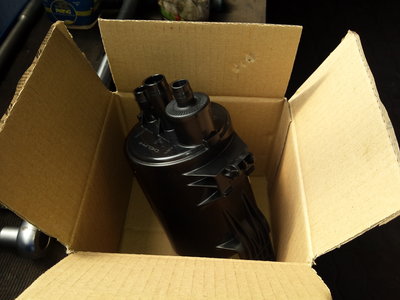

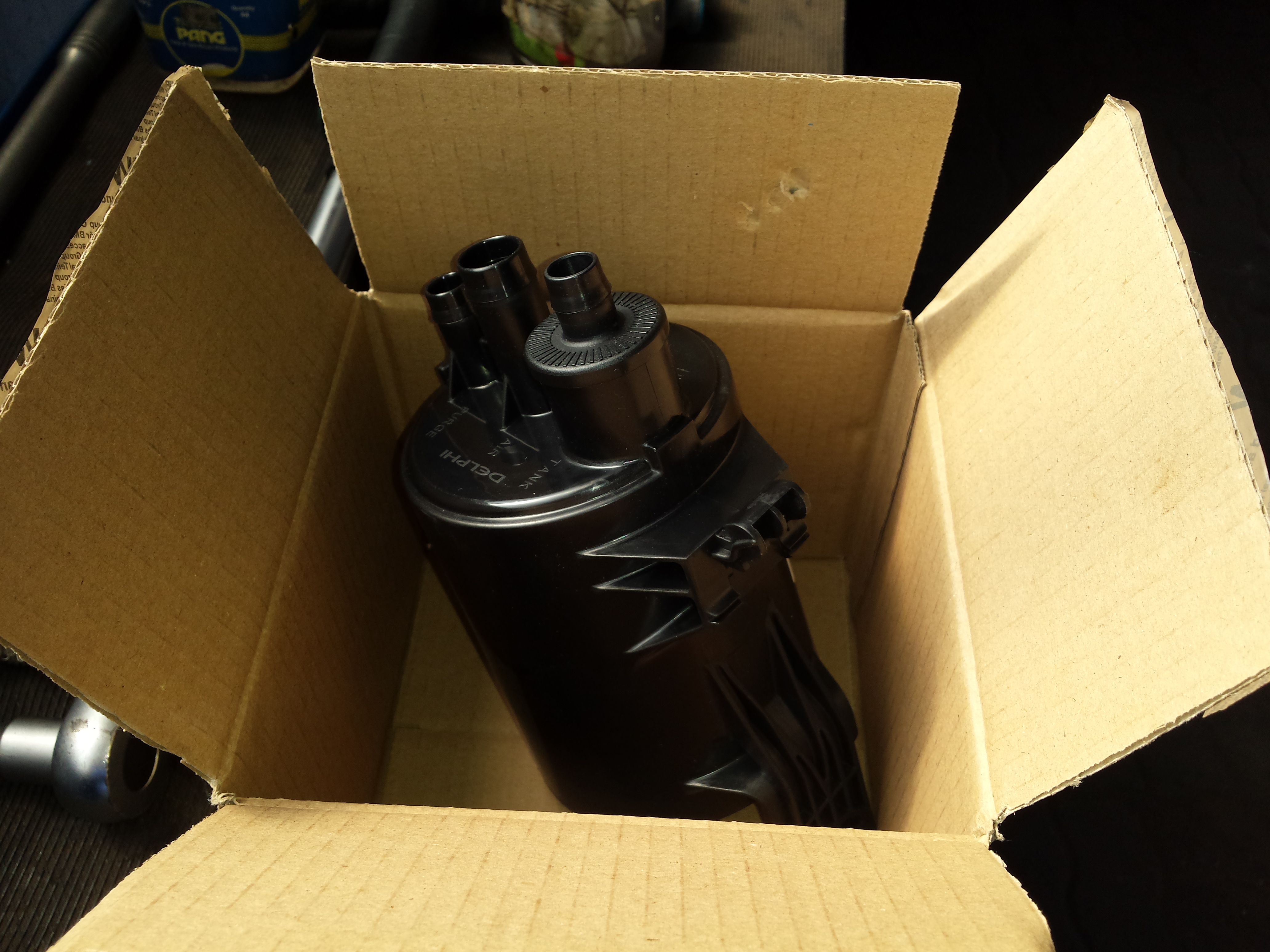

Vă salut!
Nu găsesc nicicum unde ar veni poziționat filtrul din imagine. L-am găsit pe http://www.realoem.com (http://www.realoem.com/bmw/showparts.do ... g=16&fg=05), respectiv în programul bmw pentru piese.
Nu sunt adeptul mersului la service, de aceea vreau să îl schimb singur, dar nu știu unde e poziționat și ce ar trebui să desfac pentru a îl schimba.
Aveți vreo idee?
Mulțumesc!

la R50 filtrul de benzina e in rezervor, sub unul din cele doua capace mari care se vad in poza. la R53 pare ca e pe undeva pe sub masina, arunca si tu un ochi pe dedesubt, vezi unde se duc conductele care pleaca din rezervor. pare sa fie pe stanga asa cum se vede in poze.

Interesat. Eu cand l-am schimbat pe al meu, tot in rezervor era, unde zice Cristi.

Este filtrul denumit "Activated Charcoal Filter", adica cel de depoluare cu vapori de benzina din rezervor,n-ai nici o treba cu el, de ce sa-l schimbi, nu este un filtru de benzina,si mai si costa o groaza de parale.

@adrian: a fost undeva în jur la 200-250 RON, și îl am, de aceea aș fi vrut să îl schimb...
@cristi o'RAL: m-am uitat pe sub mașină și nu am dat de el, așa este pe stânga pare să fie, dar nu știu exact unde, de aceea întreb...

Aici exact unde este si cum se demonteaza.
http://workshop-manuals.com/mini/cooper ... nd_repair/
sau aici la pagina 18:
