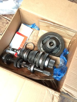

Salut,
Eu am cumparat kit-ul de reparatie pt. cutie de pe ebay, de la englezi. Am schimbat tot ce mi-au trimis si am ramas cu ce vezi in poza de mai jos.
Daca ai nevoie de ceva, cu placere donez.
La mine problema zgomotelor din cutie si dificultatea in schimbarea vitezelor a fost din rulmenti si foarte probabil din cauza uleiului vechi sau neadecvat din cutie.
Deci, mai jos ai poza cu ce te pot "ajuta", daca pot.
Sau arunca o privire aici: http://www.mymini.ro/myforum/viewtopic.php?f=27&t=2284.

@ Sharpe - Multumesc mult.. inca nu este desfacuta :) cred ca zilele o sa fie totusi :lol: Te tin la curent.
@ elPatroon - Nici nu stii cat ma bucur ca exista aceasta posibilitate. Te tin la curent cu ce am nevoie de acolo, s-ar putea sa iau toata cutia :lol:

Cu cea mai mare placere te ajut daca pot.
Gasesti nr. meu de tel. in link-ul de mai sus sau poti si pe PM.
