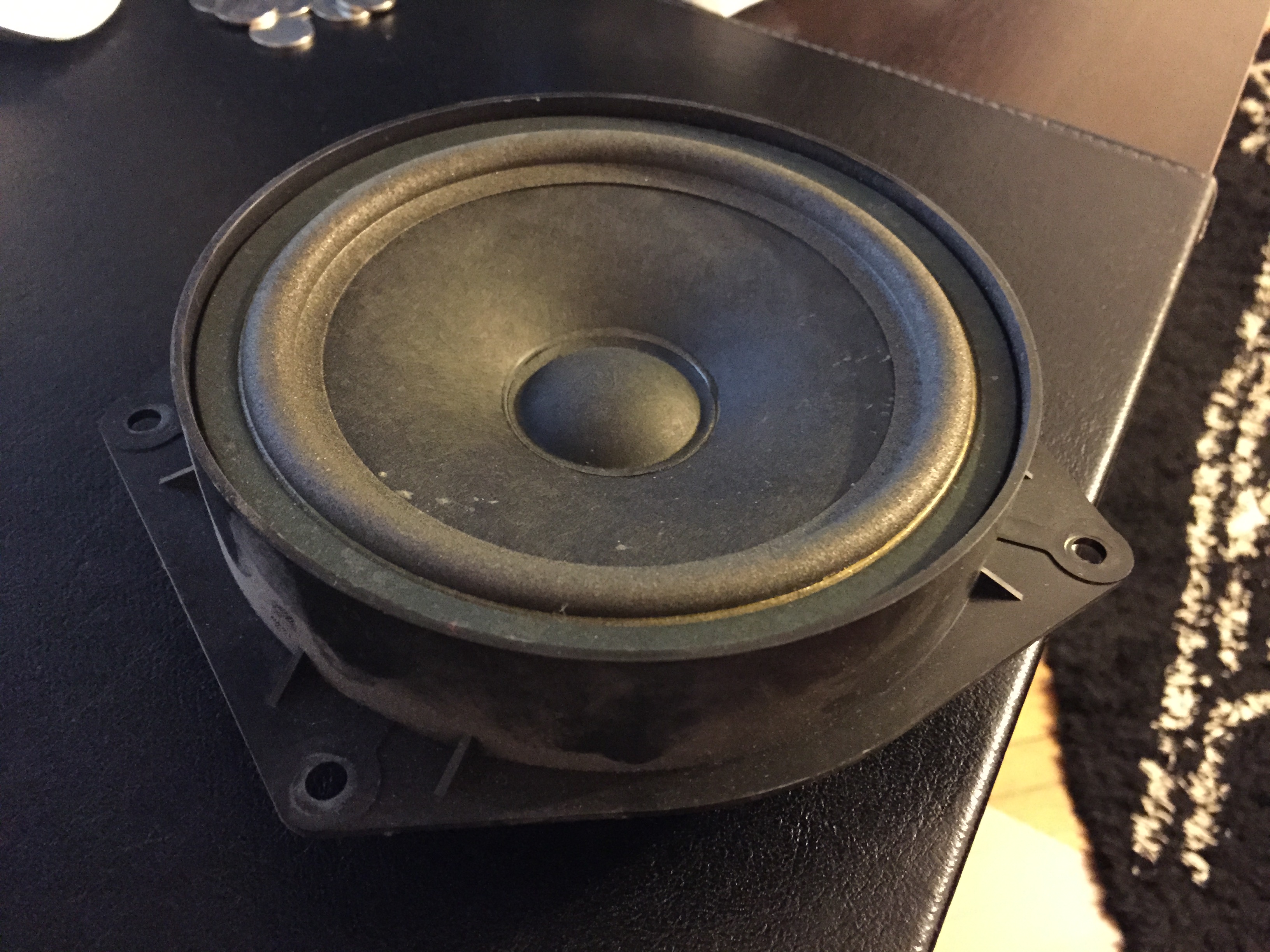

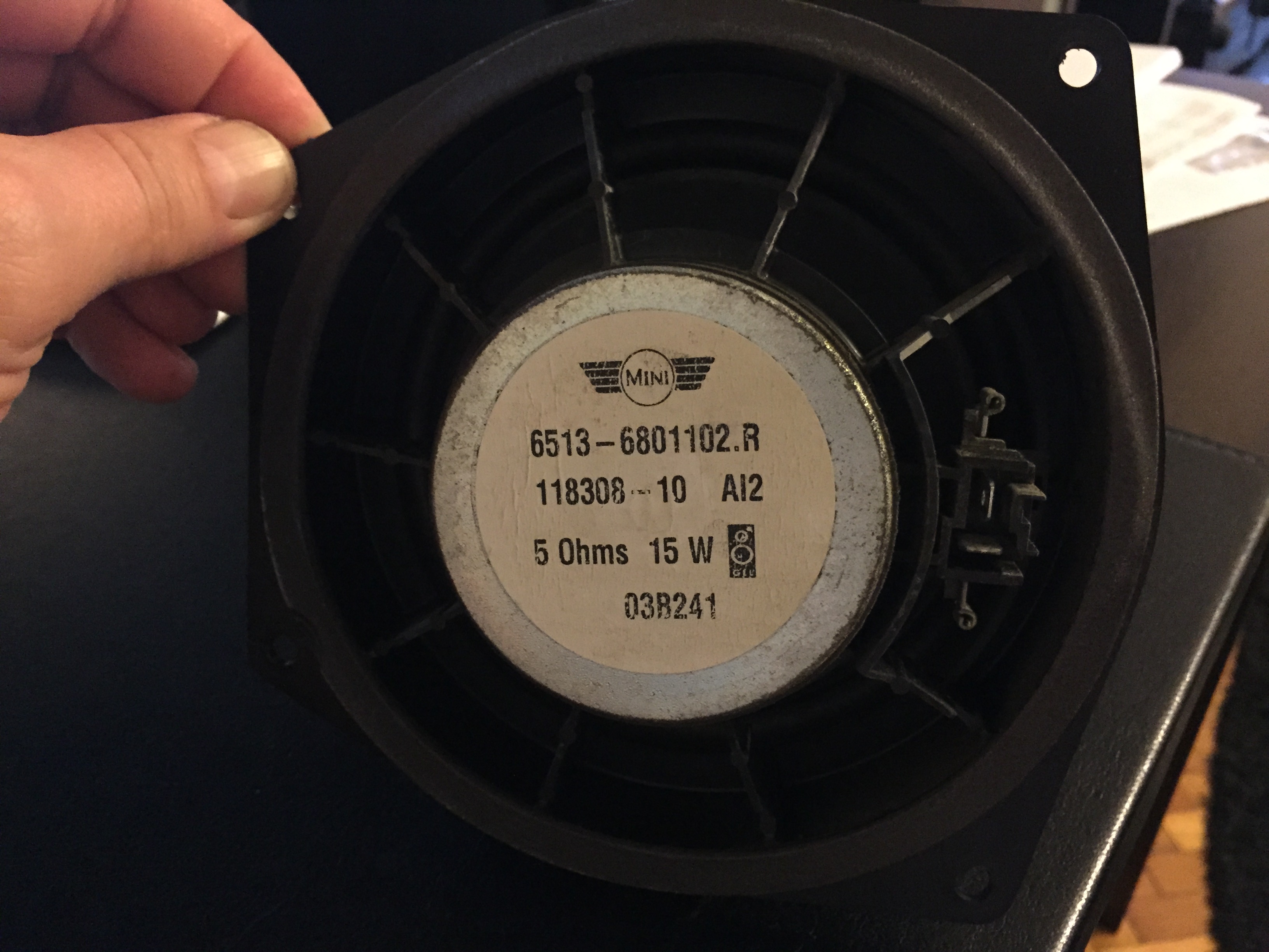

si daca se adevereste ca difuzorul este defect si e la fel ca cel din imaginea de mai jos esti norocos, inseamna ca tocmai te-ai ales cu un difuzor gratis ;)
