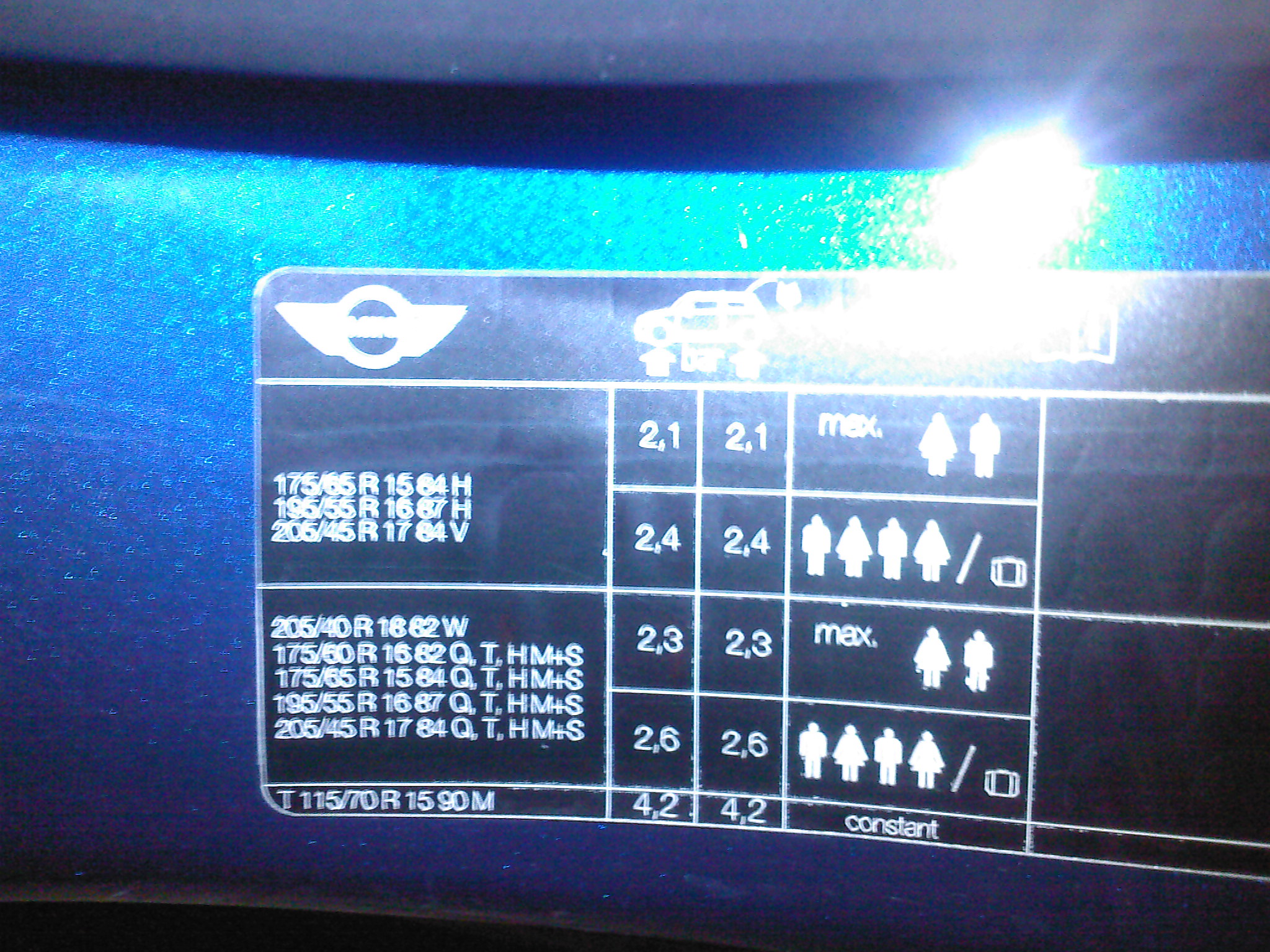

In principiu la orice dimensiune ai avea se pune 2.2 la 2 persoane si cu cat mai mult la bagaje + persoane.klaude scrie:stie cineva ce presiune se pune la roti pe 18?

						Re: presiune roti, cate atmosfere?zgomot dimineata la pornir
2.6 cu 4 persoane si bagaje full.
Teoretic tot 2.6,din cate stiu cu cat inaltimea(talonnul) la anvelopa e mai mic cu atat se creste si presiunea in anvelopa.klaude scrie:in principiu insa la mini nu e cazul deoarece pe 17" ei indica 2.6 de asta sunt curios la 18" cat e pentru ca nu apare nicaeri!darksun scrie:In principiu la orice dimensiune ai avea se pune 2.2 la 2 persoane si cu cat mai mult la bagaje + persoane.klaude scrie:stie cineva ce presiune se pune la roti pe 18?
