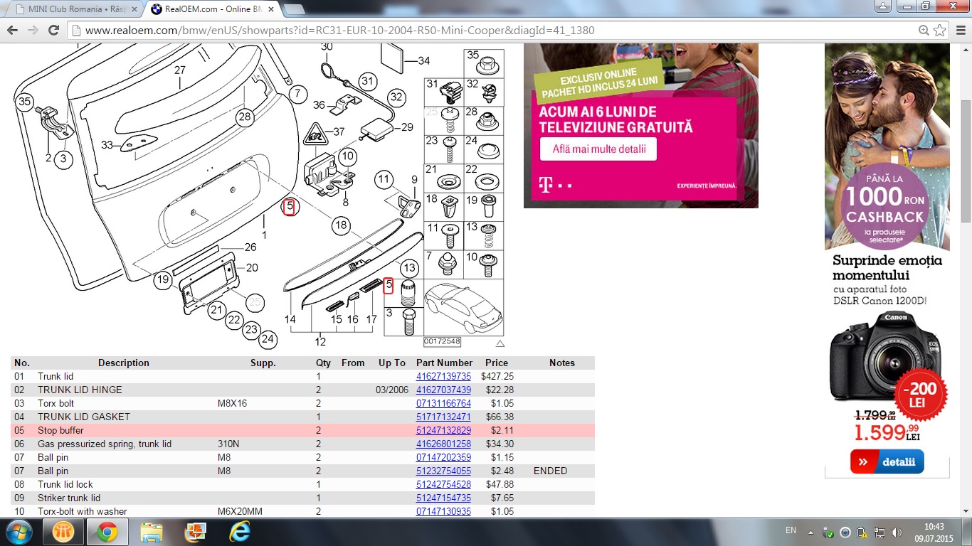

Salut stie cineva ce cod este pt tampoanele de la haion ? cele de jos din coltul haionului . multumesc

codul ar fii 51112311963 dar asta este un cod cu mai multe suruburi si cleme eu am nevoie de pozitia 13 doua bucati

topdan76 scrie:Salut stie cineva ce cod este pt tampoanele de la haion ? cele de jos din coltul haionului . multumesc
Stop buffer 51247132829
aici,poz.5

asta este tamponul din coltul haionului ? este un tampon cu o gaura pe centru unde intra surubul care prinde bara in interior, ala de care zici tu cred ca este tamponul de reglaj al haionului
