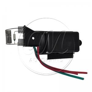

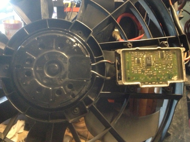

Treapta 1 inseamna ca ventilatorul este alimentat cu o tensiune scazuta,in jur de 8V,caderea de tensiune de la 12v la 8v se face pe rezistenta de putere ceramica din modul.Pe treapta 2 , se alimenteaza direct.Calculatorul motorului stie cand sa activeze tr. 1 sau tr. 2 in functie de temperatura lichidului de racire.Tot in modulul de comanda exista si o siguranta termica, care se intrerupe in caz de supratemperatura a modulului, si ventilatorul nu merge decat pe treapta a doua.Asta la MINI.
La BMW, pentru ca vorbim de alta "liga" direct pe motorul ventilatorului este aplicat un variator de tensiune, si acesta comanda turatia ventilatorului in mod continuu, in functie de temperatura lichidului de racire.Aici nu mai vorbim de rezistente ceramice si sigurante termice, este electronica curata si de f. buna calitatate.

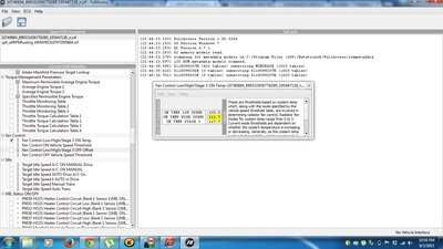

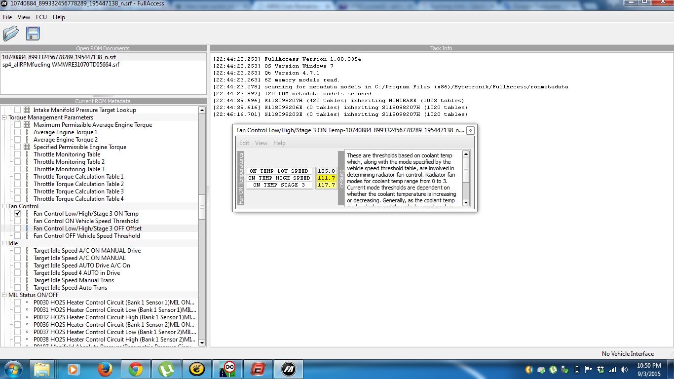

Asta este harta din calculator care comanda treptele ventilatorului la MINI.Eu am modificat putin valorile, mai exact le-am scazut putin,din dorinta de a porni ventilatorul putin mai devreme.Valorile din harta sunt grade Celsius.Harta din Attach. este originala a masinii.Stage 3 -NOT ACTIVE-pe Europa si America, doar Australia.

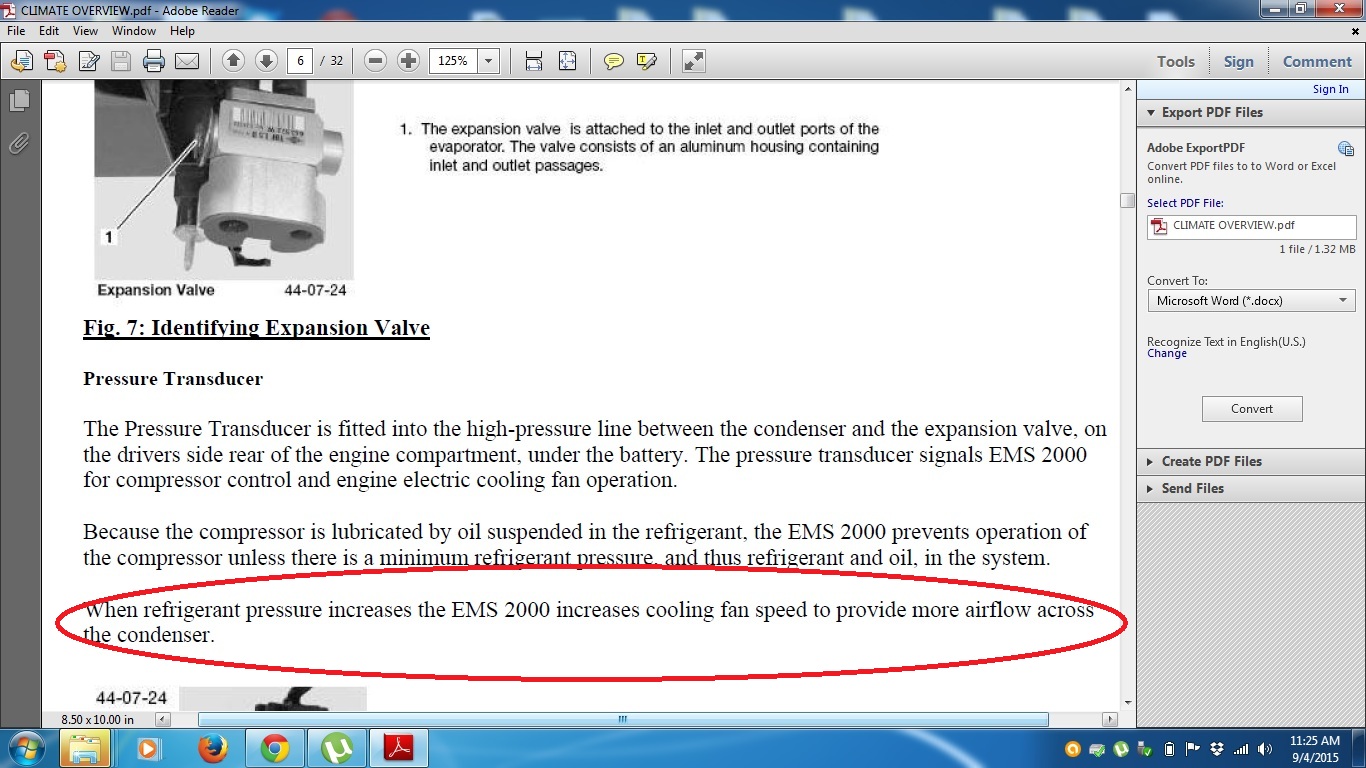

Imi permit sa te contrazic-no offence-,in functie de presiunea din instalatia de climatizare ,calculatorul motorului autorizeaza tr.1 sau tr.2.
