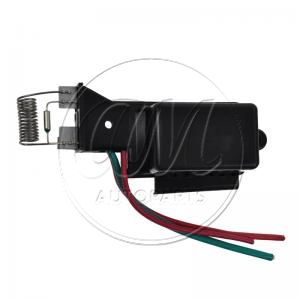

Treapta 1 inseamna ca ventilatorul este alimentat cu o tensiune scazuta,in jur de 8V,caderea de tensiune de la 12v la 8v se face pe rezistenta de putere ceramica din modul.Pe treapta 2 , se alimenteaza direct.Calculatorul motorului stie cand sa activeze tr. 1 sau tr. 2 in functie de temperatura lichidului de racire.Tot in modulul de comanda exista si o siguranta termica, care se intrerupe in caz de supratemperatura a modulului, si ventilatorul nu merge decat pe treapta a doua.Asta la MINI.

mini modul:
