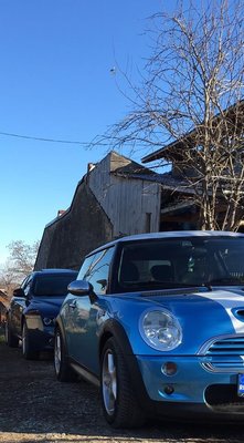

Buna ziua , sunt un proaspat posesor de Mini Cooper S R53 ( an 2003 ).
Momentan am si eu cateva intrebari , nu am mai avut pana cum un Mini.
1. M-ar interesa sa ii fac un soft , dar unii mi-au spus ca nu se poate face mare lucru din soft ( maxim 10 hp ) altii ca o pot ridica in 190.
Cam cat m-ar duce o investitie sa o fac de 190hp si cam ce ar trebuii pentru asta ?
2. Scaunul din dreapta ( copilot ) este blocat spatarul. Merge doar functia de dat pe fata pentru a intrat un pasager si de a da tot scaunul in fata sau mai in spate. Spatarul este blocat pe drept , nu merge de nici o culoare ( sper ca m-am facut inteles ). Daca a avut cineva problema asta , ar putea sa imi spuna si mie ce are ?
3. Am evacuare clasica pe el , m-ar interesa sa o schimb , dar sa ma gandesc si cum sa o fac si unde. Nu as dorii sa huruie , as dorii un sunet placut.
4. Orice sfat / parere ce as putea face pe ea mai special , e bine venita :). O sa revin si cu mai multe poze , din pacate in momentul de fata aceasta este singura !

Bine ai venit,masina merita niste poze mai adevarate.!!
