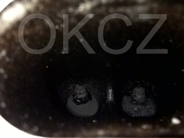

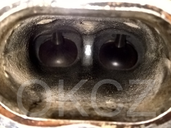

La motoarele de 1,6 montate pe R56 , benzina, pe orificiile de admisie din chiulasa se depune in timp a masa de zgura carbonizata,care impiedica admisia corecta a aerului in cilindri, racire defectuoasa a supapelor,depuneri de carbon pe capul pistoanelor.Lohen ofera curatirea la pretul de 226Lire , dar se poate face in orice garaj cu ceva dotare.Necesar de demontat, galeria de admisie si capacul supapelor.
Aici ce se face la Lohen:
http://www.lohen.co.uk/shop/gen-2-mini/ ... ice-detail
In garaj ai nevoie de o scula artizanala de sablat, dar nu se sableaza cu nisip sau aschii metalice, ci cu praf din coji de nuca.
Aici rezultatul real facut de un prieten din Cehia in garajul lui acasa.
Curatire admisie R56
