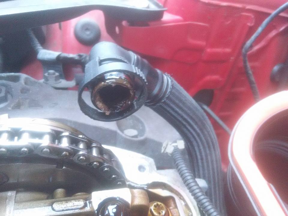

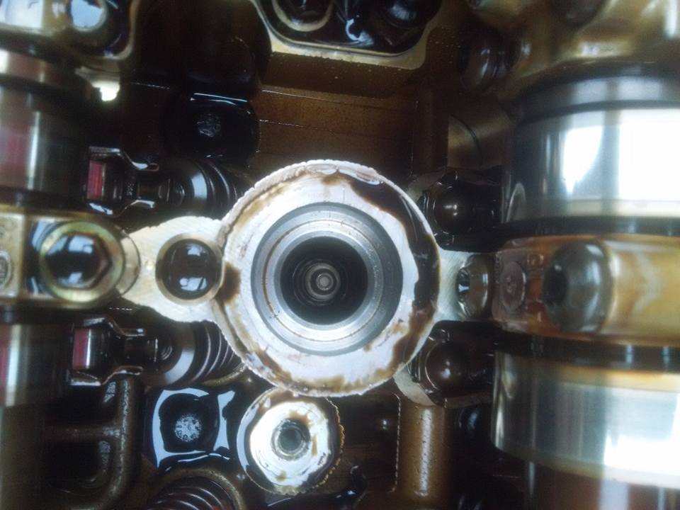

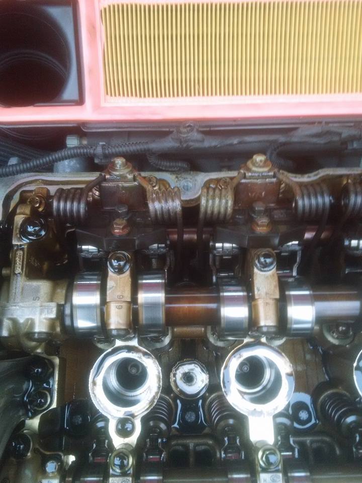

Buna ziua, am o prietena ce detine un mini cooper din 2007 si care a patit urmatoarea problema.
A observat la un moment dat ca miroase a benzina jn masina si ca masina a inceput sa consume enorm.
Uitandu-ma la loja de ulei am observat ca era murdara pana sus si ca mirosea a benzina.
La toba de esapament arunca gaze ne arse foarte multe.

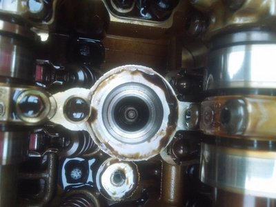

Desfacand capacele la buji am vazut ca avea si acolo mult ulei amestecat cu benzina.

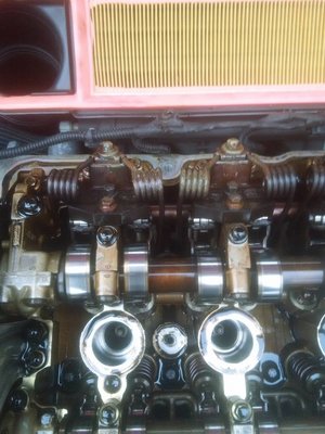

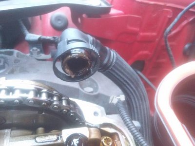

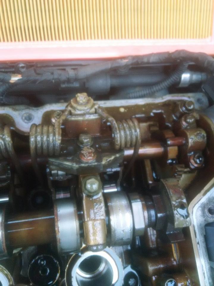

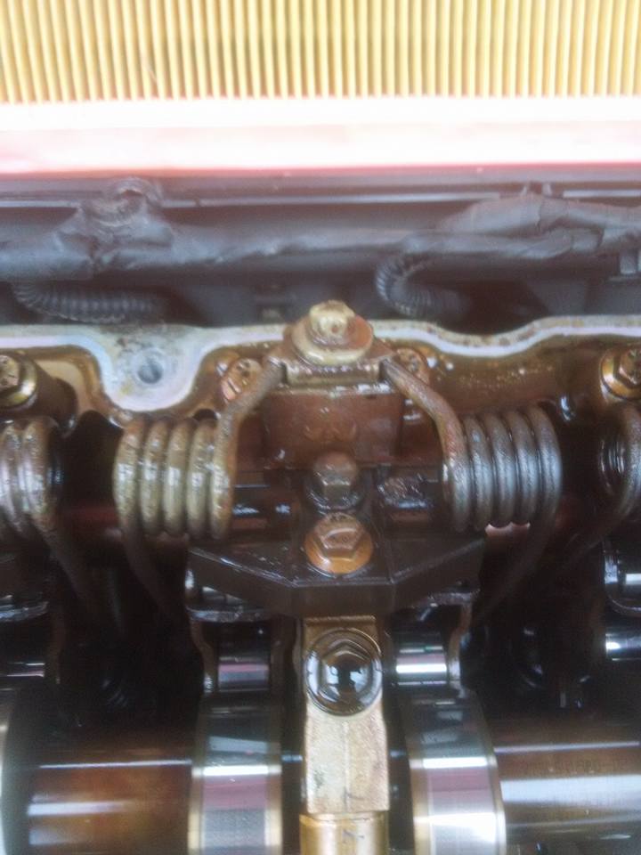

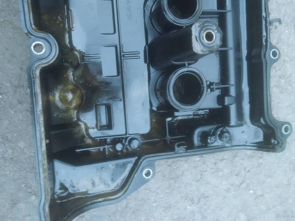

Am incercat sa-i scot bujile dar are o cheie mai speciala de 14-15 mm si nu am reusit ,dar dand-ui capacul de la motor jis am gasit urmatoarele imagini atasate.
Intrebarea mea este :care ar fi problema? Segmentii? Bujiile ?
Va multumesc

acum... eu nu sunt mecanic, nu ma pricep sa desfac motoare si sa ma uit in ele... dar cum sa ajunga benzina pe la bujii la joja de ulei? de ce ar fi bujiile problema?
benzina e scuipata intr-un singur loc, in cap la pistoane.
daca de acolo ajunge nearsa in ulei, care se afla sub pistoane, eu... atat cat imi pot da eu cu parerea de nespecialist care nu desfac motoare, vad un singur loc prin care ar putea ajunge, si anume pe langa pistoane.
Mesaje: 2198
Re: probleme benzina in baia de ulei si motor
CORECT ..fi pregatit pt o segmentare.....am 3 masini R56 la reparat
oricum ..ma mir cum de mai merge masina cu benzina in ulei :!:
recomandarea mea ....go to service
bujiile se scot cu tubulara subtire de 16
