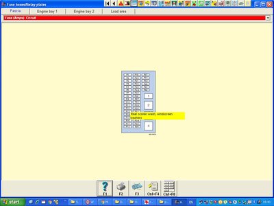

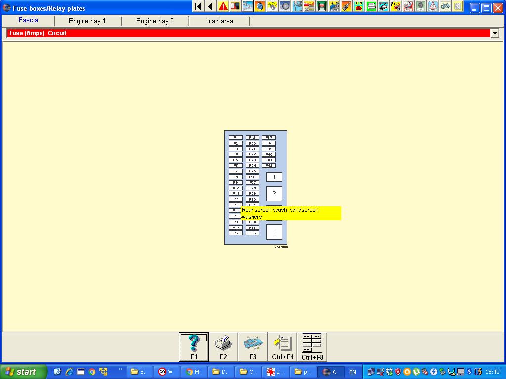

Daca nu stropeste pe spate, verifica siguranta F11, valoare 5A
