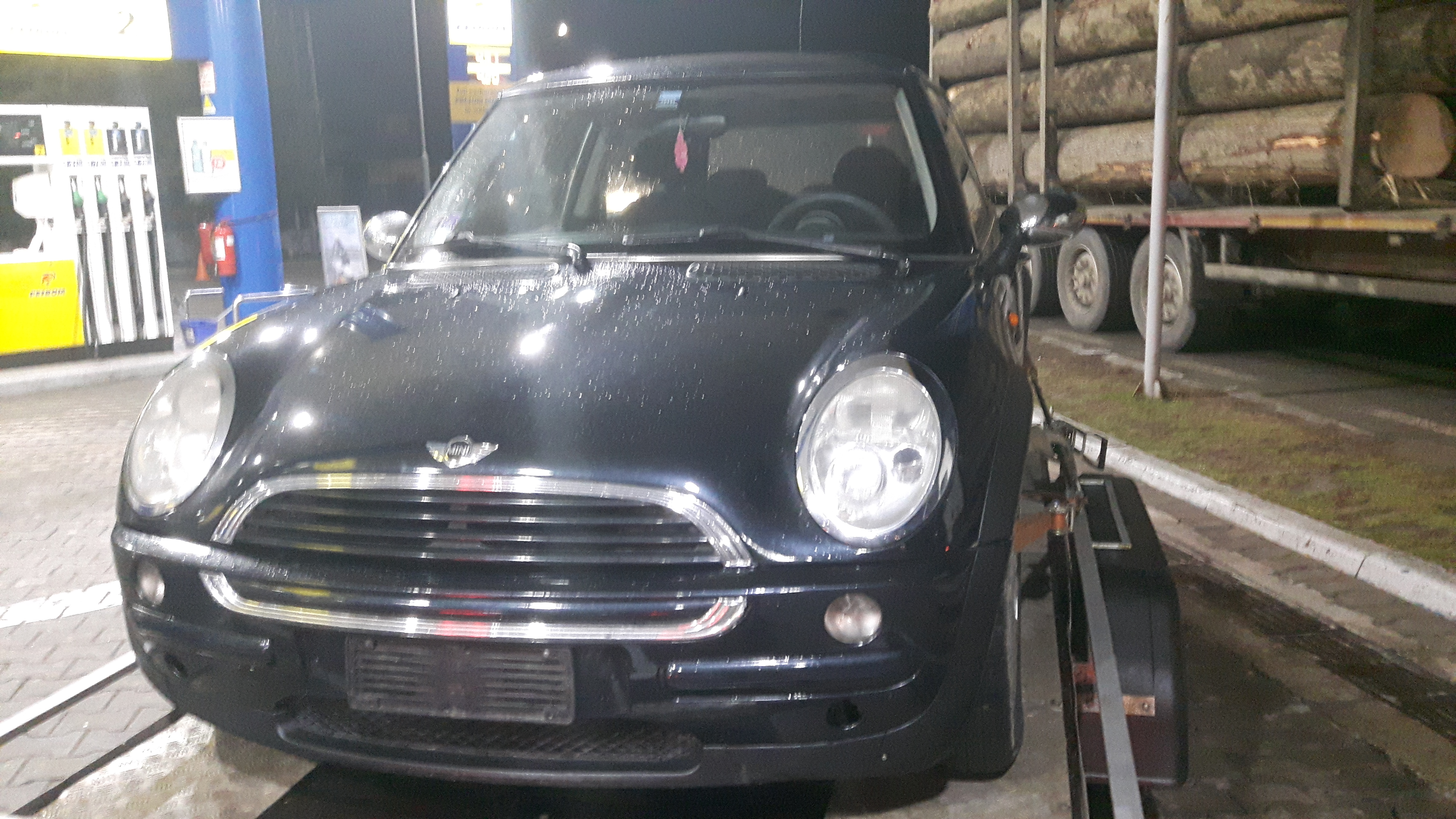

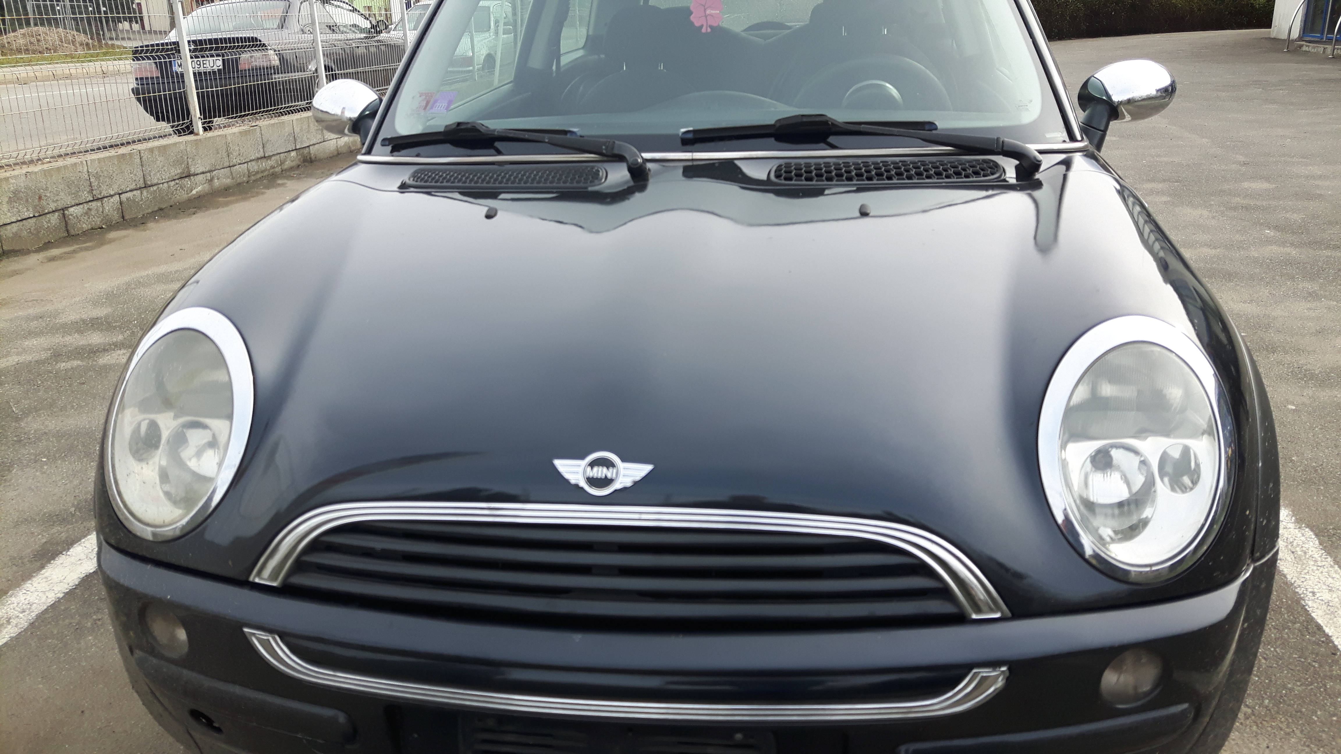

Salutare tuturor!
Pana astazi v-am urmarit din umbra de ceva timp si nu mi-am prezentat masinuta.
Istoria incepe cam asa,fara sa va plictisesc,promit! Mi-am dorit un MINI de cand ma stiu,iar anul acesta dorinta mi s-a indeplinit! Dupa indelungi cautari, recunosc ca am luat masina cam impulsiv, de la un tip despre care nu stiam nimic, departe de casa. Dar nu am mai avut rabdare. Asaa, deci mi-am luat un MINI ONE, din 2002, negru. Pot spune cu mandrie ca am salvat minionul din mana unui necunoscator.hihi! :lol: Km are cam 220.000, reali ce e drept.
De aici a inceput distractia. In timp ce inmatriculam masina, prima vizita am facut-o la medic (mecanic) pentru analize :lol: si pentru ca pompa de benzina era pe moarte. Am aflat asta pe pielea mea.Am schimbat consumabilele, 2 suporti motor,bujii,placute,antigel,ulei,pompa de benzina &co.
Singurele probleme pe care le intampin sunt urmatoarele (si as fi foarte recunoscatoare daca m-ati ajuta :oops: )
1.La rece intra destul de greu in viteza a 2-a (stiu, cutie Midland, an 2002, cutie obosita...)-in apararea mea, am comandat ulei pentru cutie de la Bavaria Cluj, trebuie sa ajunga si sper sa se amelioreze problema.
2. SI cea mai importanta..La pornirea de pe loc trepideaza (vibreaza), dar doar pana se pune in miscare...Care ar fi explicatia?
Si acum, sa va prezint masinuta! Ah, am uitat a mentionez, nu a fost rulata in tara, e adusa din Italia si deh, italienii nu prea au grija de starea estetica a masinilor lor, dar micile probleme au fost remediate! (niste mici zgarieturi) :D
P.S. Pozele sunt facute inainte de inmatriculare, revin cu poze mai proaspete! :lol:
Multumesc si astept raspunsurile voastre!

Re: MINIone-ul meu
Bine ai venit, te asteptam la intalnirile anuale.
Apropo, cand ai luat masina ati cumparat si lemne de foc, sau aveti gater??? :lol: :lol: :lol: Frumosi copacii!!
MNIone
Mesaje: 39
Membru din: Vin Mar 18, 2016 10:38 am
Localitate: Baia Mare
Re: MINIone-ul meu
Mesaj de MNIone »
adrian scrie:Bine ai venit, te asteptam la intalnirile anuale.
Hahaa 8-) mersi mersi! Eram foarte nerabdatoare sa ii fac poza si am oprit in primul peco, dupa aceea am observat ca am prins in poza si lemnaria domnului :lol:
