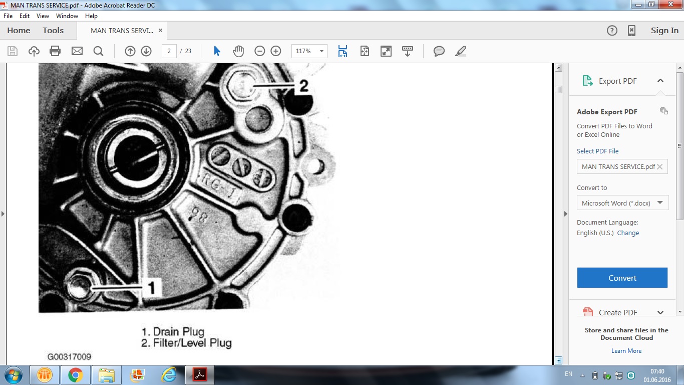

Salutare!! am si eu o intrebare..pe unde se baga ulei in cutia de viteze (mini cooper, an 2003, 116 cai)

Vezi aici, pe unde se goleste si pe unde se umple
MAN TRANS SERVICE.rar
(7.62 MiB) Descărcat de 236 ori

si cu ce scula bagi uleiul,daca tot ai aflat pe unde se baga?
nu care cumva sa complectezi cu altceva decat ce trebuie

Multumesc frumos baieti pentru ajutor....Sharpe, daca te referi la ulei, habar nu am, da-mi o idee. Multumesc!

cred ca ar fi bine sa te duci la un service.....uleiul il po-ti cumpara de la o rep BMW
Re: ulei cutie de viteze
Eu nu sunt fan service si nici reprezentanta BMW, asa ca iti spun, pentru ulei cutie viteza manuala este bun Castrol Syntrax B75W,sau orice alt echivalent,de ex.Liquy Moly Hochl-Getriebeöl (GL3+) 75 W-80
Uleiul trebuie sa fie in categoria 75W80, clasificare API GL3+
