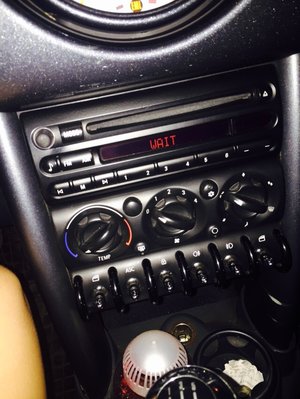

hello! am si eu o problema cu casetofonul. mi-am demontat bateria si acum imi cere codul. nu il gasesc in carticica. ma puteti ajuta in vre-un fel?
casetofonul este original, masina este din 2004. multumesc!

ce masina ai?! sigur nu e smart?
mie nu mi-a cerut niciodata nici un cod, si am deconectat bateria de zeci de ori.
mai mult decat atat, pastreaza in memorie si toate posturile si setarile.
Re: cod casetofon
Radio este "hard coded" din fabrica la cererea cumparatotului.
Nu este o setare usuala,de obicei-99% din cazuri in caz de deconectare se face check doar pe K-line si radio recunoaste masina, stie ca nu este alta.
Solutia este sa citesti eepromul din radio si sa-ti gaseasca codul in dumpul din eeprom.
O groaza de firme , firmulite si baieti intreprinzatori fac chesti asta cu decodarea radio.Costa in jur de 50-80Ron.

poti sa mi recomanzi pe cineva la care sa merg?
am gasit codul, dar nu pot sa il introduc, deoarece imi apare 'wait".

este mini one, 2004.

trimite poza exacta cu tipul radio,trebuie sa-l demontezi ca sa vezi exact eticheta,ai introdus coduri gresite si esti in wait time,nu mai introduce coduri gresite ca-l blochezi definitiv.Dupa ce vad tipul de radio ,s-ar putea sa-ti dau info exact ce trebuie sa faci.

ok m-am documentat,daca afiseaza Wait s-ar putea sa fie Alpine,in acest caz trebuie sa lasi radio minimum 90 minute pornit,deci cheia de contact pe prima pozitie,nu pe a doua care aprinde si becurile din bord,.Dupa asta iti da voie sa introduci codul corect.Daca intra din nou in wait,codul tau nu este bun.
Re: cod casetofon
ai asteptat 90 minute cu mesajul wait activ??
