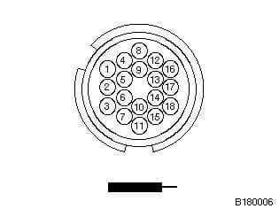

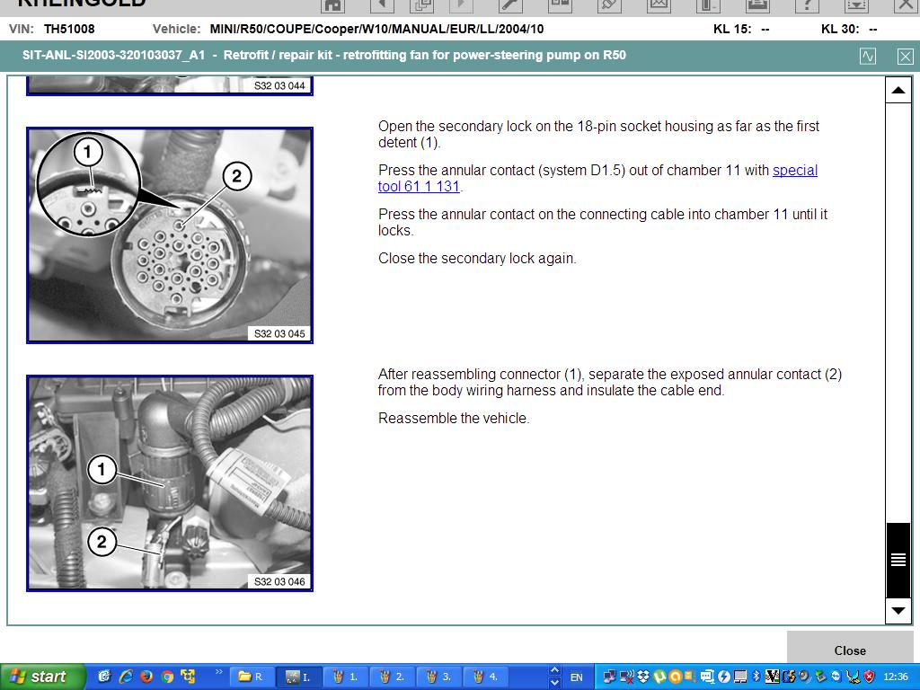

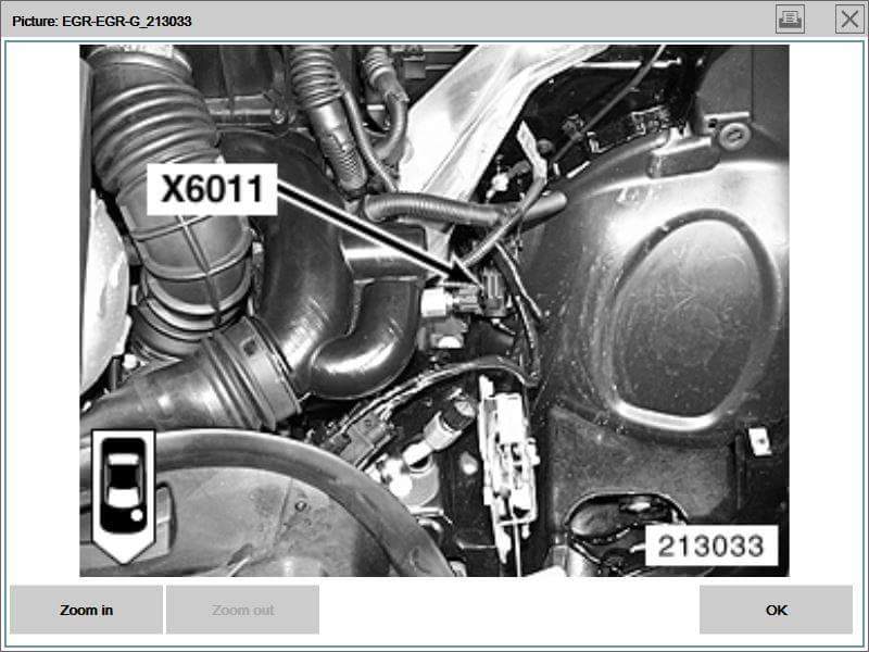

Daca-mi permiteti o sugestie pentru domnul electrician.Acel ventilator daca este legat cu o siguranta si un releu se va invarti tot timpul,deci in doua trei luni va fi kaput.Sugerez conectarea lui originala,mai exact asta:
Pin 1 ventilator la masa.
Pin 2 se conecteaza in mufa din imagine la pinul 11 pentru R50 si la pinul 10 pentru R53.
El va porni doar cand intra treapta 1 la electroventilatorul motorului sau cand este actionat aerul conditionat.Asa
l-au gandit electricosii de la BMW,niste capitalisti !!!

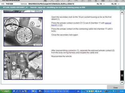

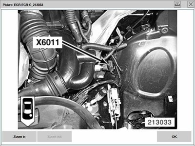

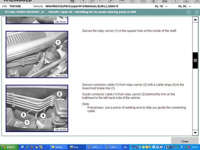

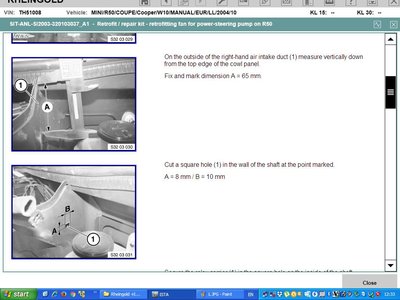

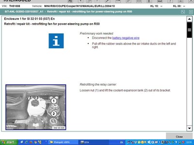

Mai asteapta putin, nu monta, am sa-ti trimit schema electrica in detaliu.
Mini one
Mesaje: 8
Membru din: Mar Ian 19, 2016 10:16 am
Localitate: timisoara
Re: Ventilator pompa servo R50
Mesaj de Mini one »
Ok aștept.
Mulțumesc

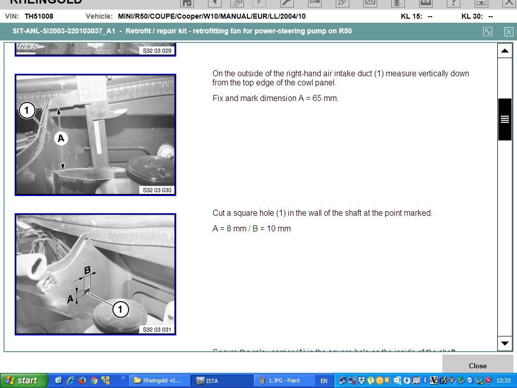

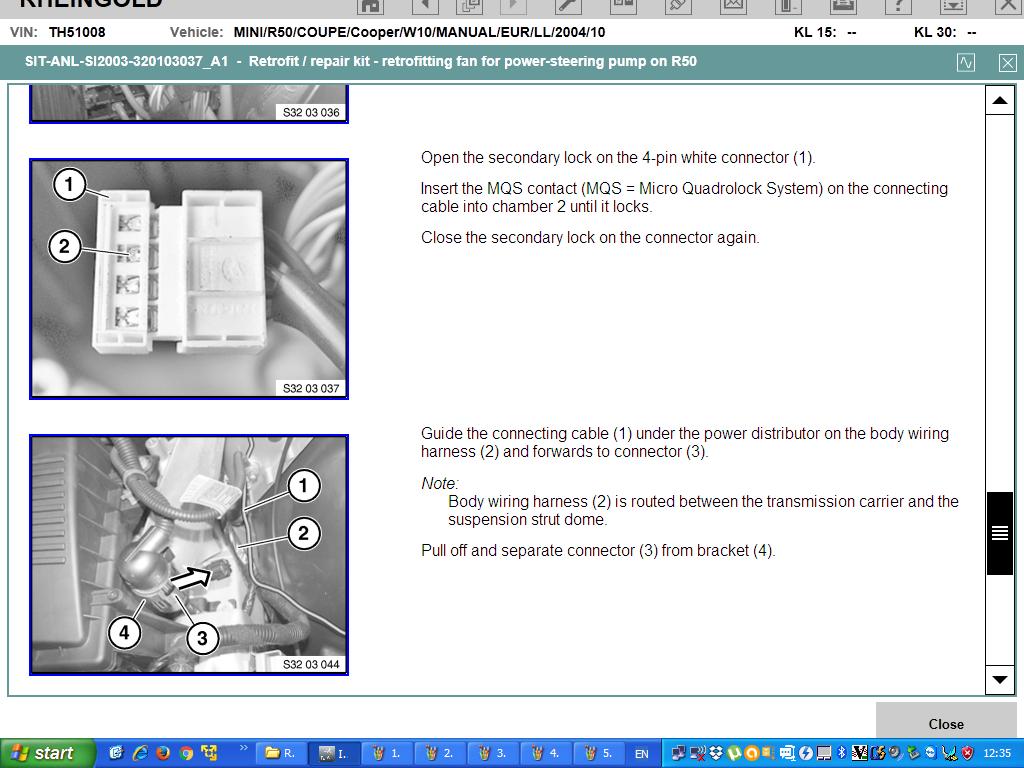

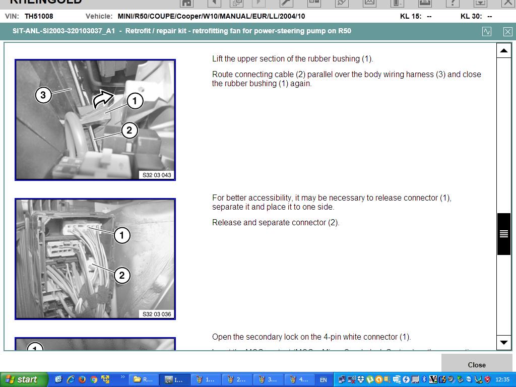

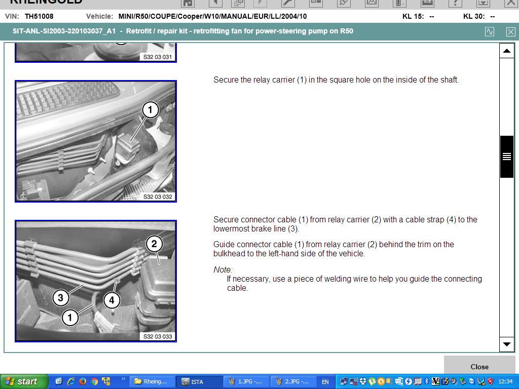

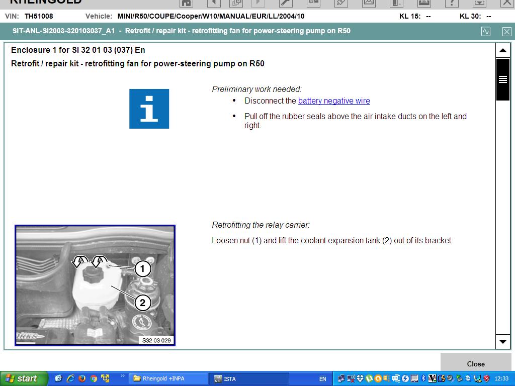

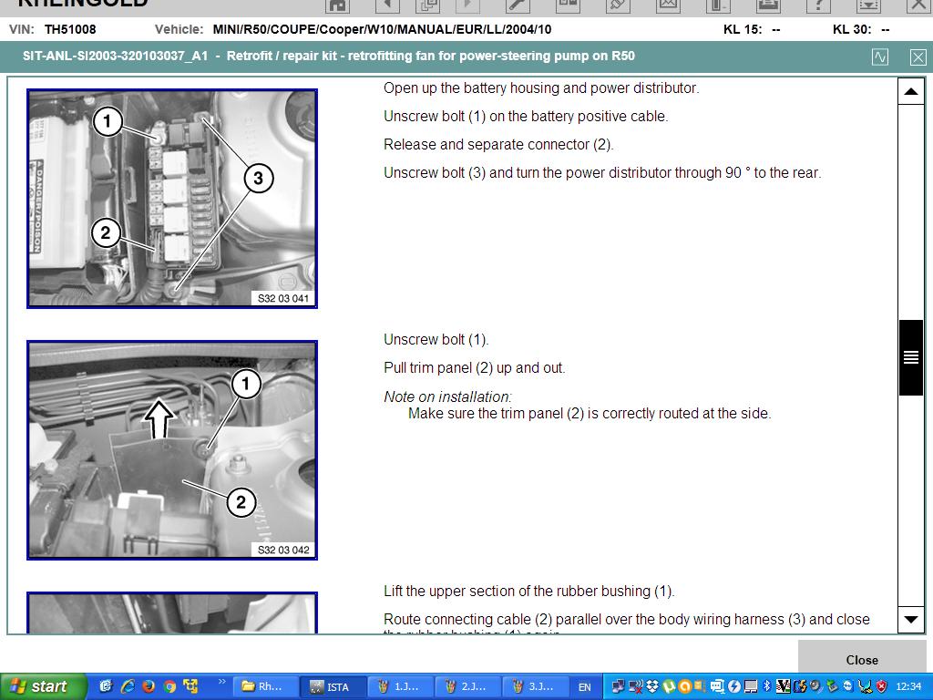

Aici ai tot tacamul.
