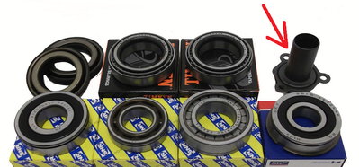

Salut ! Un sfat de la voi vreau si eu . Am probleme cu cutia de viteze . Detin un R50 din 2003 si mi a ramas cutia de viteze in treapta a 3-a . Prima data a ramas pe liber nu mai facea nimic la 5 minute si a revenit si acum mi a ramas blocata in treapta 3 ! Ce pot face sau ce ar fi ! Multumesc mult ! Prb e ca locuiesc in anglia si nu am mare incredere in mecanici astia ! Multumesc frumos !

pai acolo se repara cel mai bine ;din UK se cumpara kitul de reparatie cutie .....

nu ma pricep prea tare dar la tine se pare ca e problema de selector deci in cutie si presupun ca ai un Midland
http://www.ebay.it/itm/BMW-Mini-One-Coo ... SwPe1ULnHc
