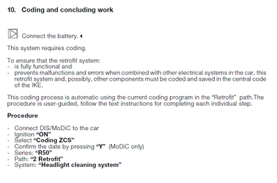

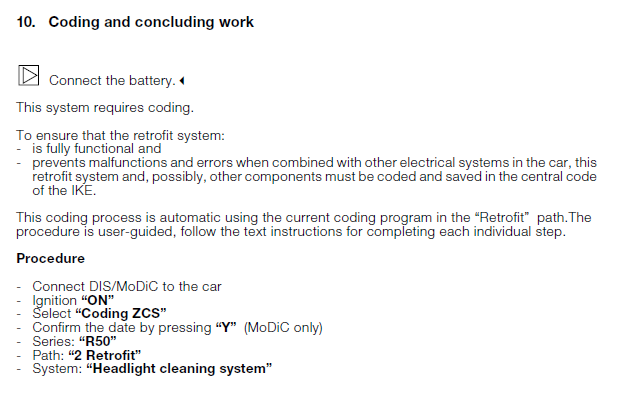

Adrian, toate "piesele" di puzzle sunt prezente si deci urmeaza conetarea fizica intre ele si partea electrica.
intrebare: am vazut ca este necesara codare/decodare cu Dis/ModiC, pai daca nu intevin pe partea de software deocamdata (ca tre' sa vad daca functioneaza Dis-ul) ma pot "pricopsi" cu erori ???
Re: Schema electrica spalator faruri xenon R50-R53
Nu te pricopsesti cu nimic,de unde erori daca calculatorul nu stie ca ai asa ceva montat pe masina????
Probabil o sa te pricopsesti cu o cheltuiala pentru codare .Se face cu NCSExpert si interfata ICOM sau INPA.

adrian scrie:Nu te pricopsesti cu nimic,de unde erori daca calculatorul nu stie ca ai asa ceva montat pe masina????
daca iti aduci aminte sunt inca in "pending" (cred) si pt activarea de functii "Consum mediu, viteza medie, etc" in varianta remote (Team viewer) :roll:
