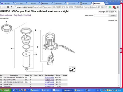

cred ca la tine au facut economie de plastice .....m-am uitat pe realoem si am gasit filtru de benzina 11252754870 ,normal este sub bancheta din spate dreapta in stanga este pompa.......cum spune si Adrian ar trebui sa fie pe traseul spre motor dar exista o varianta fara filtru de benzina in rezevor MINI R56 LCI One Eco care comform realoem are gaura doar pt pompa de benzina

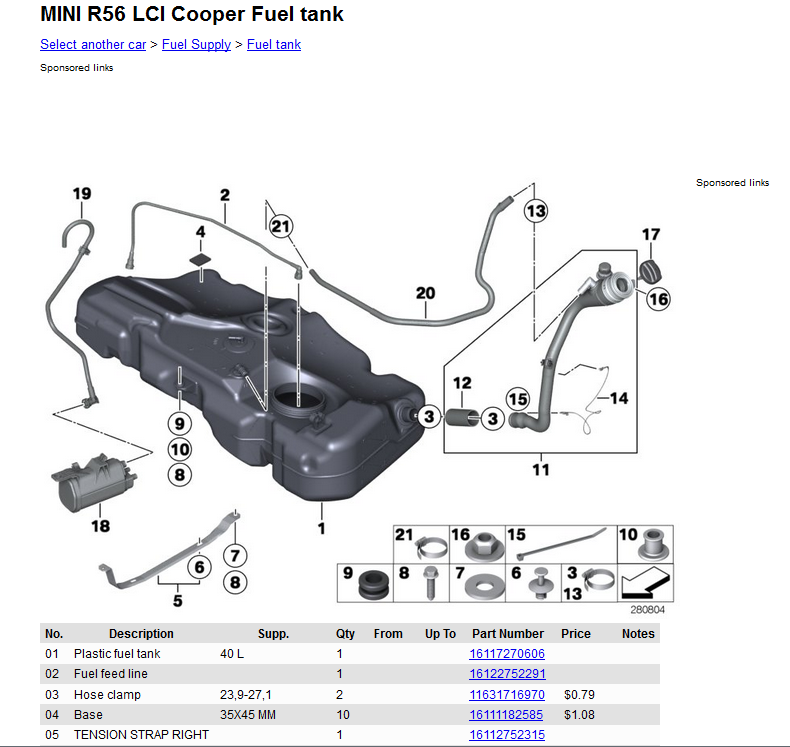

si are Activated Charcoal Filter 16132752290 separat de rezervor

Sharpe scrie:cred ca la tine au facut economie de plastice .....m-am uitat pe realoem si am gasit filtru de benzina 11252754870 ,normal este sub bancheta din spate dreapta in stanga este pompa.......cum spune si Adrian ar trebui sa fie pe traseul spre motor dar exista o varianta fara filtru de benzina in rezevor MINI R56 LCI One Eco care comform realoem are gaura doar pt pompa de benzina![]()

Am cautat acum pe realoem dupa VIN si pare sa fie mini r56 LCI cooper - 07/2012, intr-adevar e si varianta cu Activated Charcoal Filter pe care cred ca am nimerit-o. N-am gasit cine stie ce informatii despre tipul asta de filtru (daca trebuie inlocuit sau la ce nr. de kilometri s-ar face inlocuirea) - daca aveti info despre asta, pls share.
Ce e sigur e ca filtrul cu carbune activ e mult mai scump iar eu am cumparat un filtru bosch degeaba

Activated charcoal filter nu este un filtru de benzina in adevaratul sens al cuvantului,este un filtru care impiedica eliminarea vaporilor de benzina din rexervor in atmosfera,este un moft ecologic.Nu ai de ce sa-l schimbi,in cel mai rau caz carbunele din el nu-si mai face treaba sa neutralizeze vaporii de benzina sau sa-i condenseze si sa-i trimita sub forma lichida in rezervor.

Nu cred ca ai cum sa elimini tot dispozitivul care ar trebui sa fie acolo in rezervor.. chiar daca filtrul n-ar fi fost instalat, ar fi trebuit sa ramana eventual celelalte piese care adapostesc filtrul, si mai ales locul din rezervor necesar instalarii acestuia, similar cu cel pentru pompa de benzina din partea stanga. Cum am spus, dupa ce am desfacut capacul metalic, acolo nu se afla nimic in afara de rezervor. In plus, capacul metalic avea adezivul original, nu a mai fost desfacut.
In schema modelului cu activated charcoal se poate vedea ca lipseste filtrul din dreapta, cred ca au montat capacul din ratiuni de productie.
