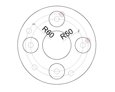

pai fa si tu un calcul, ca au facut matematica la scoala, cum faci sa bagi intr-o flansa de 10mm piulita cu capul ei conic, ca sa poti prinde peste ea alta janta in alte gauri?
e putin imposibil... grosimea o sa fie undeva spre 25-30mm
apoi vezi daca se poate imparti un cerc de 100mm in 4, suprapus cu unul de 120mm impartit in 5, astfel incat sa nu se suprapuna gaurile, tinand cont de diametrul cheii de roti care trebuie sa intre pe capul surubului, si tinand cont ca acolo unde vor prinde suruburile noi (cele 5) trebuie sa existe si ceva "carne" pentru rezistenta prinderii rotii.
daca se poate asta, iti face orice strungar flanse.

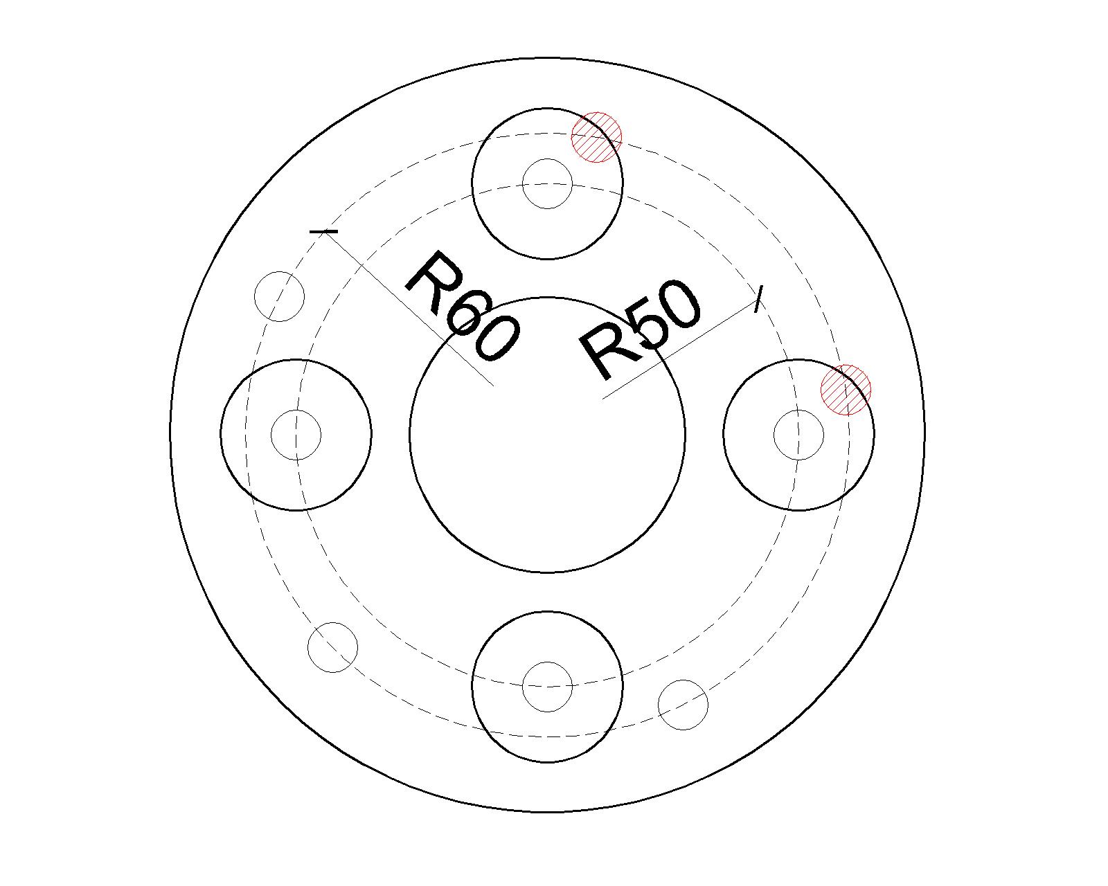

Re: Flanse
ia d'aici ca sa nu te mai chinui cu creionul si compasul, ca poate n-ai facut geometrie descriptiva la scoala.
deci, dupa cum se vede in schita, o sa fie usor imposibil sa potrivesti cele 5 gauri intercalat cu cele 4, din pacate.
diferenta de raza trebuie sa fie mai mare sau sa faci adaptare de la 4 la 4 pe raze diferite.
daca vrei neaparat jante cu 5 gauri trebuie sa umbli la macanica serios, sa schimbi fuzete, etc..., adica sa iei toata "mecanica" de pe masina aia cu 5 gauri sa o adaptezi la MINI.
