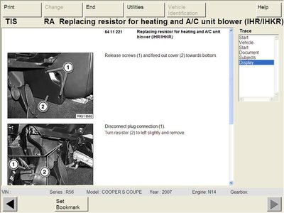

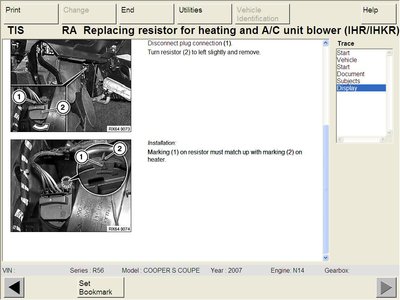

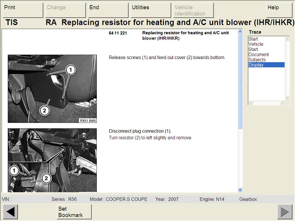

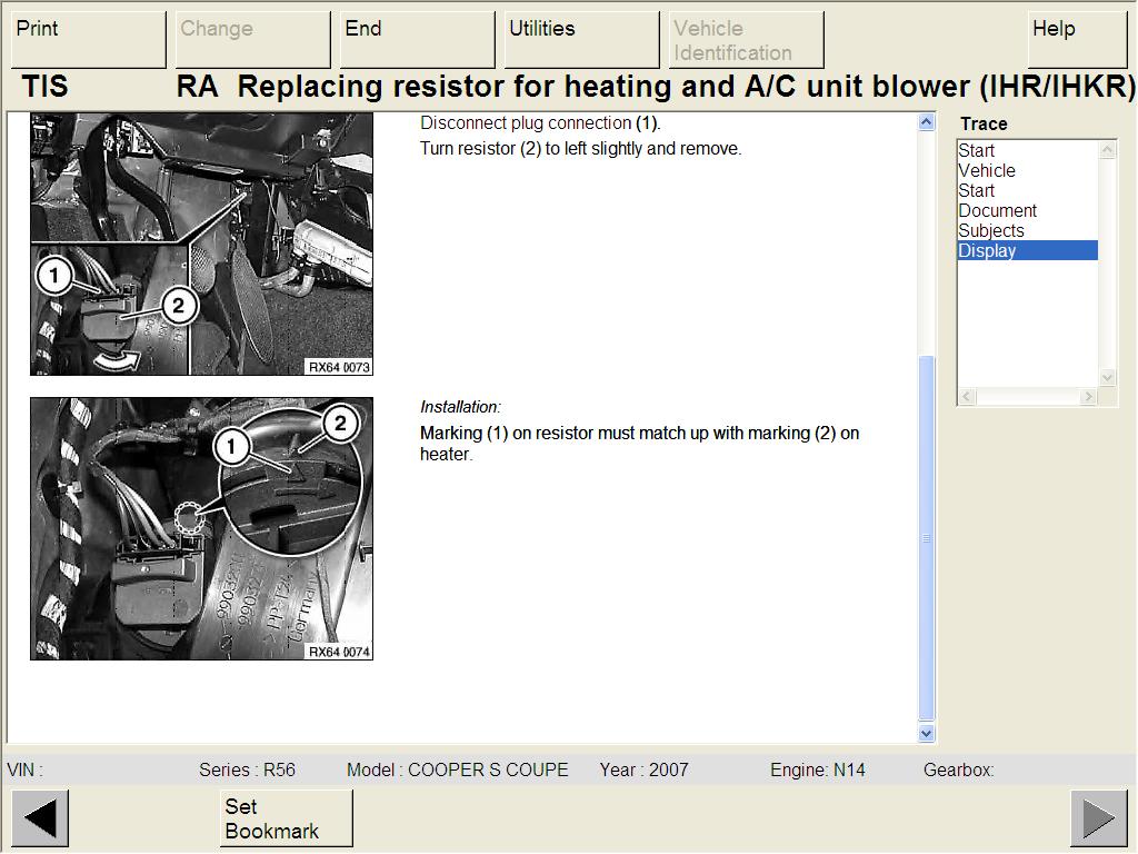

Bună ziua! Am o problema de câteva zile, aeroterma funcționează doar pe treapta 4, din cate am înțeles problema este ca s.a ars rezistenta de trepte. Cine ma poate ajuta sa o identific și sa.mi explice cum o pot scoate pentru a o înlocui? Multumesc
Re: Aeroterma R56
Vali08 scrie:Bună ziua! Am o problema de câteva zile, aeroterma funcționează doar pe treapta 4, din cate am înțeles problema este ca s.a ars rezistenta de trepte. Cine ma poate ajuta sa o identific și sa.mi explice cum o pot scoate pentru a o înlocui? Multumesc
Aici pozitionarea piesei si cum se demonteaza.Ca sa identifici piesa te uiti pe cea veche are un cod din 11 cifre.
Daca dadeai seria de sasiu iti puteam spune si codul , tu il poti gasi pe realoem
