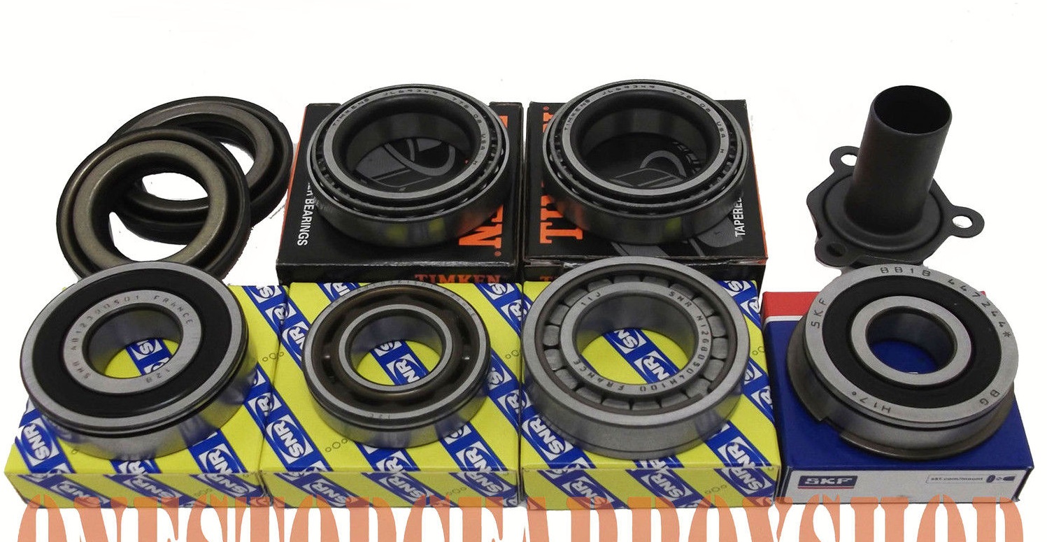

e un Midland trebuie schimbati rulmentii, pune bani deoparte pt kitul de reparatie si contacteaza pe Sharpe sau Adrian daca vrei sa fii lucrat regeste!

Tocmai a reparat o cutie schimband kitul de reparatie prezentat mai sus
Re: Zgomot marsarier cutie
Acela e kitul de rulmenti si simeringuri de pe ebay, unde costa aprox 100£.
Gasesti codurile rulmentilor in alt topic despre asta pe forum si ii poti cauta aici la magazinele de profil in jur de 400ron.
La noi gasesti simeringuri oem, vreo 300ron+ ambele, pe ebay in jur de 20£+.
Daca ai pilitura sigur ai spart pinion, cel mai sigur cel de reverse, si poate si din input shaft.
Dar asta se vede doar dupa ce se desface cutia.
