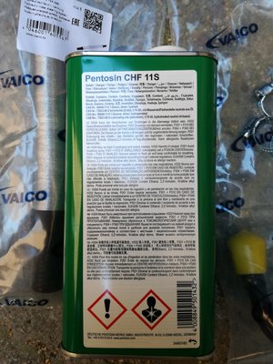

zilele trecute am verificat "din greseala" nivelul uleiului de servo si am ramas aproape pt cateva zeci de secunde blocat deoarce nu ma asteptam ca nivelul acestuia sa fie sub minim si deci am achizitionat 2 cutii de 1l de PENTOSIN CHF 11S, ca la romani sa fie decat sa mai trebuiasca, desi dupa manual zice ca este necesar doar 1l.

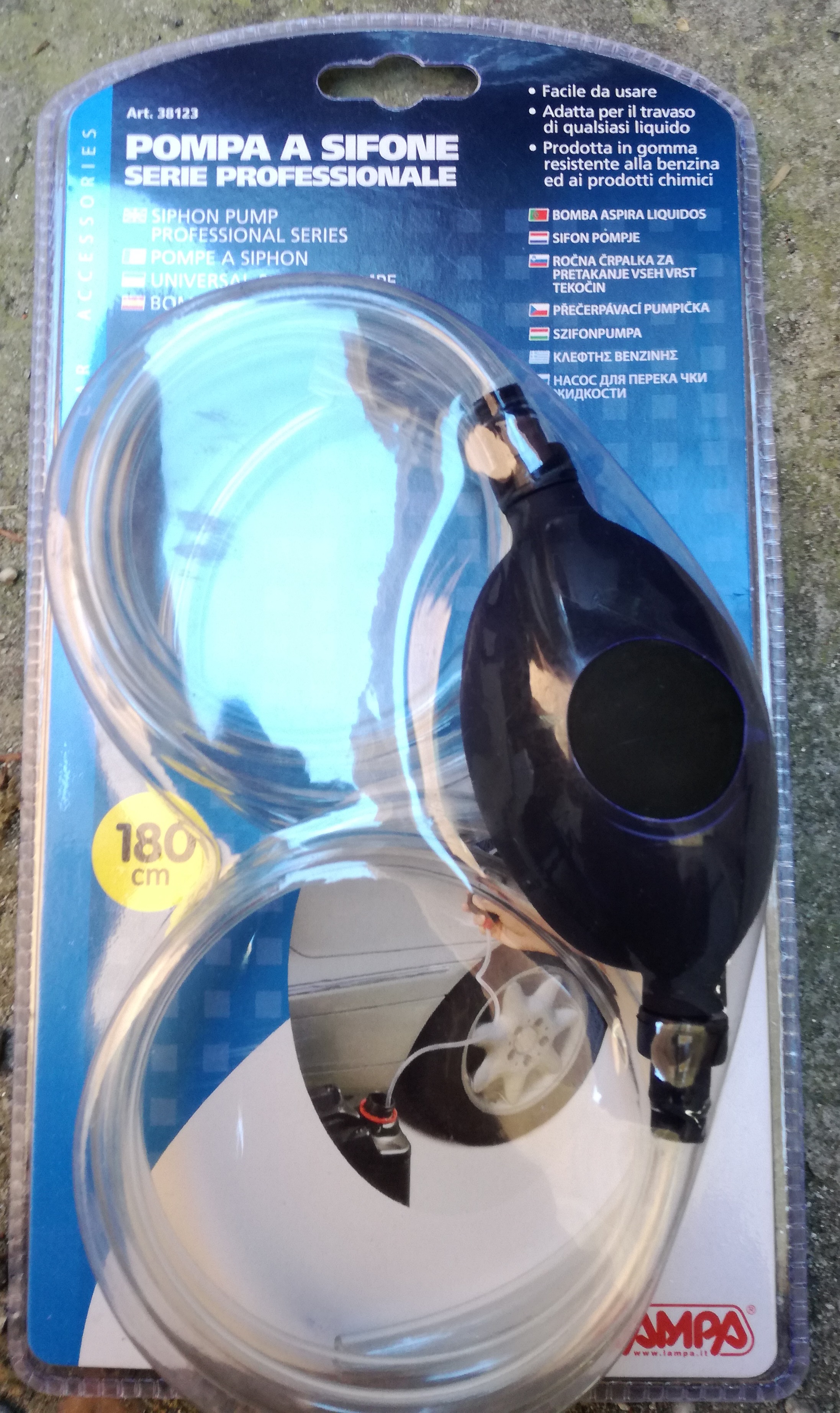

Pompa asta e "pistol cu apa" (by Adrian) luati pompa tip pipeta!!!

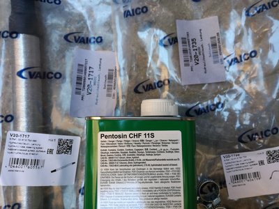

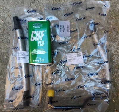

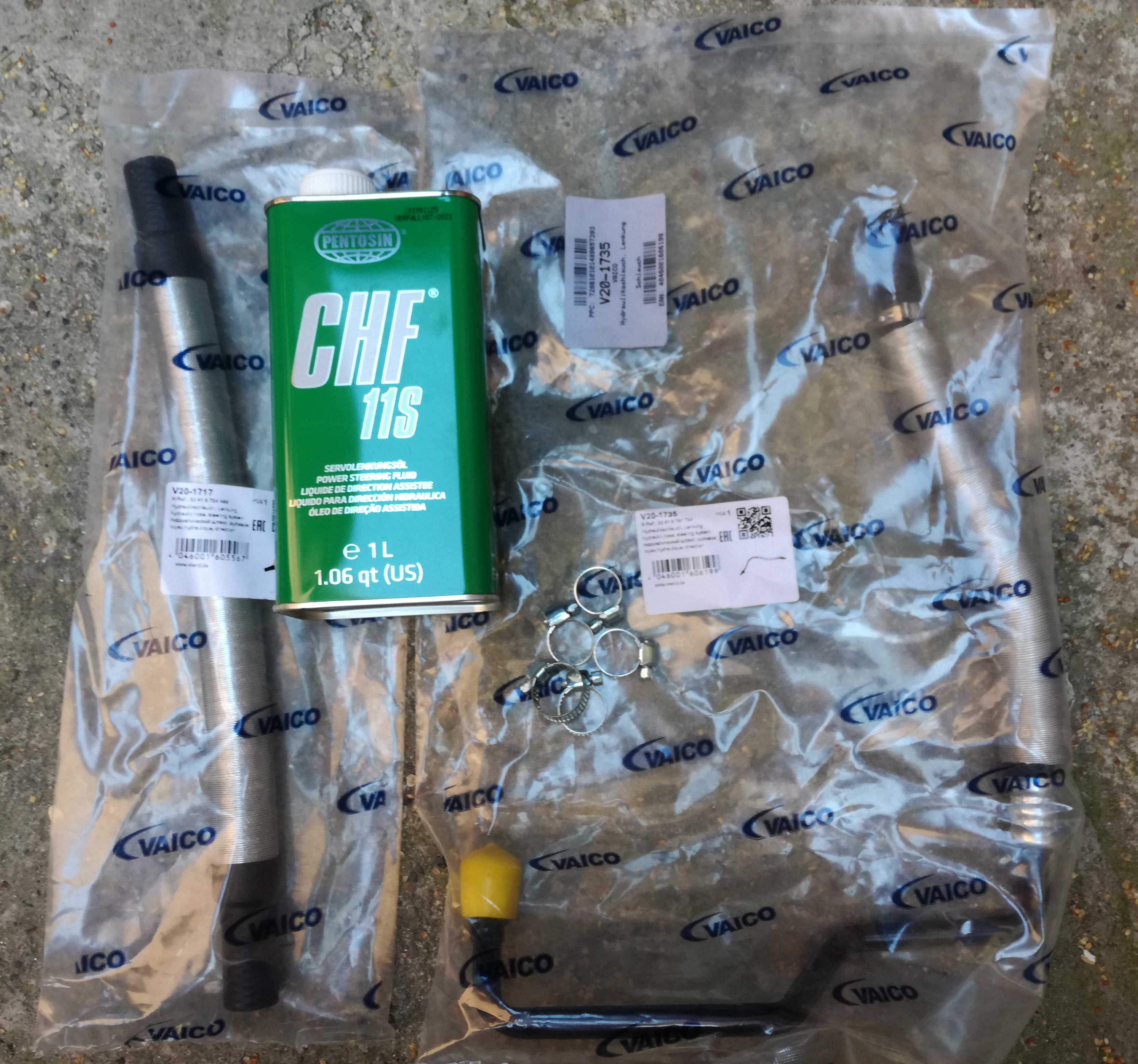

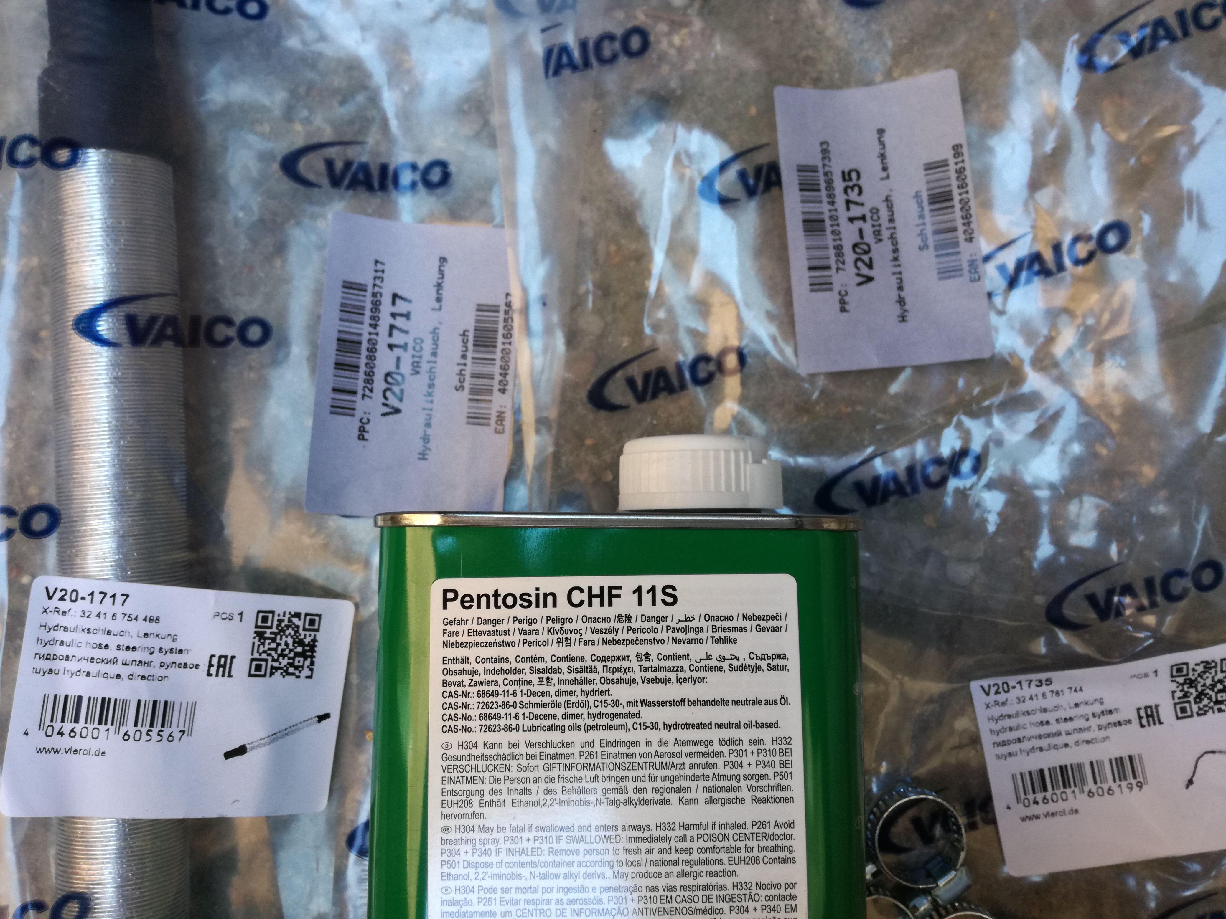

comand cele 2 furtune DAR pt chestia asta nu cumva tre' sa dau puntea jos?

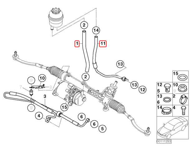

Aftermarket:
01 Intake manifold 32416754498 -> Topran, Vaico - ce ar trebui sa aleg?
11 Return pipe 32416781744 -> gasesc VAICO - pareri?
Mesaje: 2196
Re: Schimbul de ulei servo (How To)
exista furtune la metru ,furtune presiune ulei ,te costa 350 lei {furtune si manopera}+ uleiul 75 lei la MINI Garaj
nu se da puntea jos ,furtunul scump se taie ambutisarea si se pune colier
