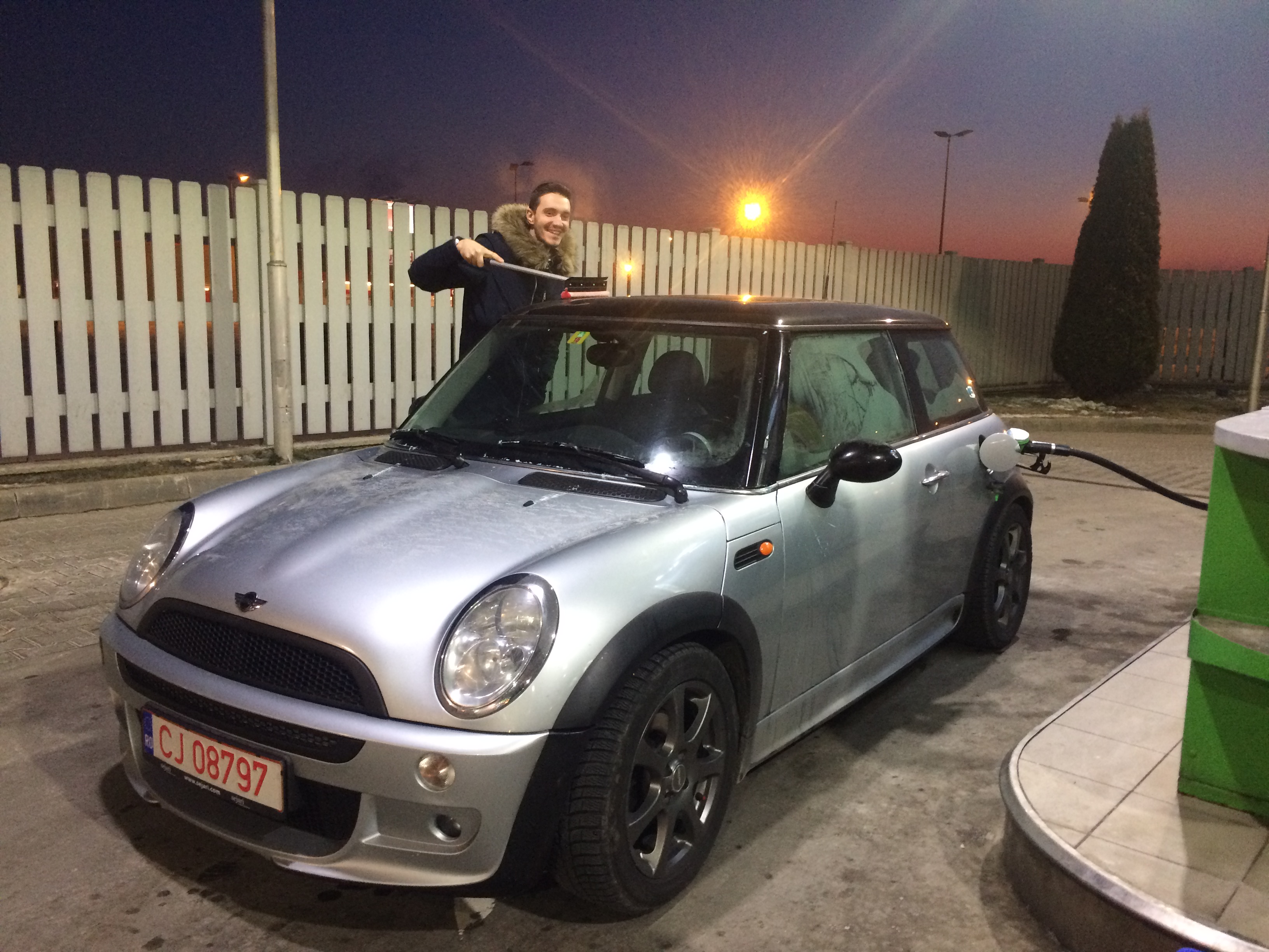

@Dorut
No offence-dar cred ca esti dator cu o prezentare a masinii.Domnii Moderatori , ce faceti, umblati putin la regulile primului post.Asa se procedeaza pe majoritatea forumurilor de genul asta.
Eu promit sa nu mai ajut nici un user care nu face prezentarea. :mrgreen: :mrgreen:

Spook, mersi de ajutor!
Observ că Sharpe e cam o enciclopedie pe aici :))
Adrian, imediat vine si poza :D

Nu nu, iti faci topic nou la categoria potrivita din forum si spui despre tine.
Sharpe are service si tot vede MINI-uri de ceva vreme
