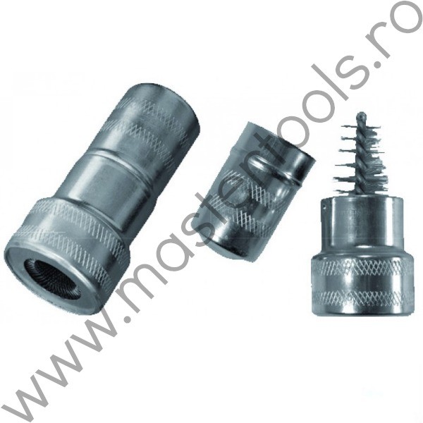

Ce trebuie sa fac daca o montez de unul singur sau la un service:varianta DIY-chiar daca bateria este noua , trebuiesc curatate bornele bateriei cu o perie de sarma sau cu o scula de genul asta care costa cativa lei.
Daca nu am , cu un cutit mic curat cat pot de bine bornele bateriei pe exterior si bornele instalatiei pe interior.Verific firul gros de culoare rosie legat la borna de plus si daca este prins cu u surub, curat foarte bine papucul sertizat pe fir ca sa faca contact cat mai bun.
