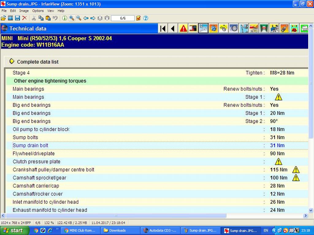

Am toate informatiile in ce mod trebuiesc desfacute/montate si torque-ul suruburilor acestui capac (baie de ulei) dar imi lipseste informatia despre "dopul" baii de ulei care este forta de strangere?

Ai in Autodata tot ce ai nevoie.MiniRC31 scrie:Salut tuturor,
Sump drain bolt-31Nm
