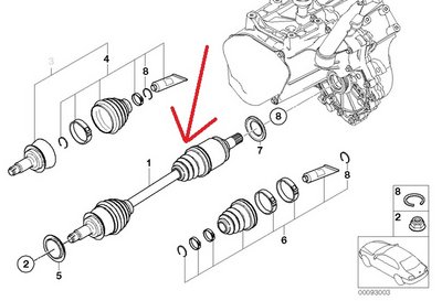

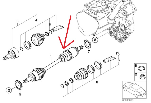

trebuiesc verificate cele de mai sus ca sa nu ii zic ca articulatia din planetara este si ea o posbilitate...

eu as zice sa verifici si planetara stanga, posibila problema, este din cei 3 rulmenti din articulatia planetarei.
