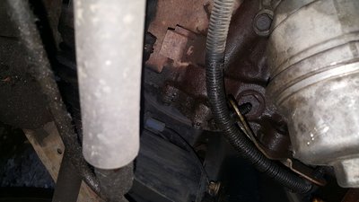

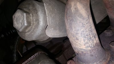

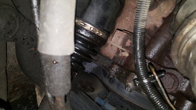

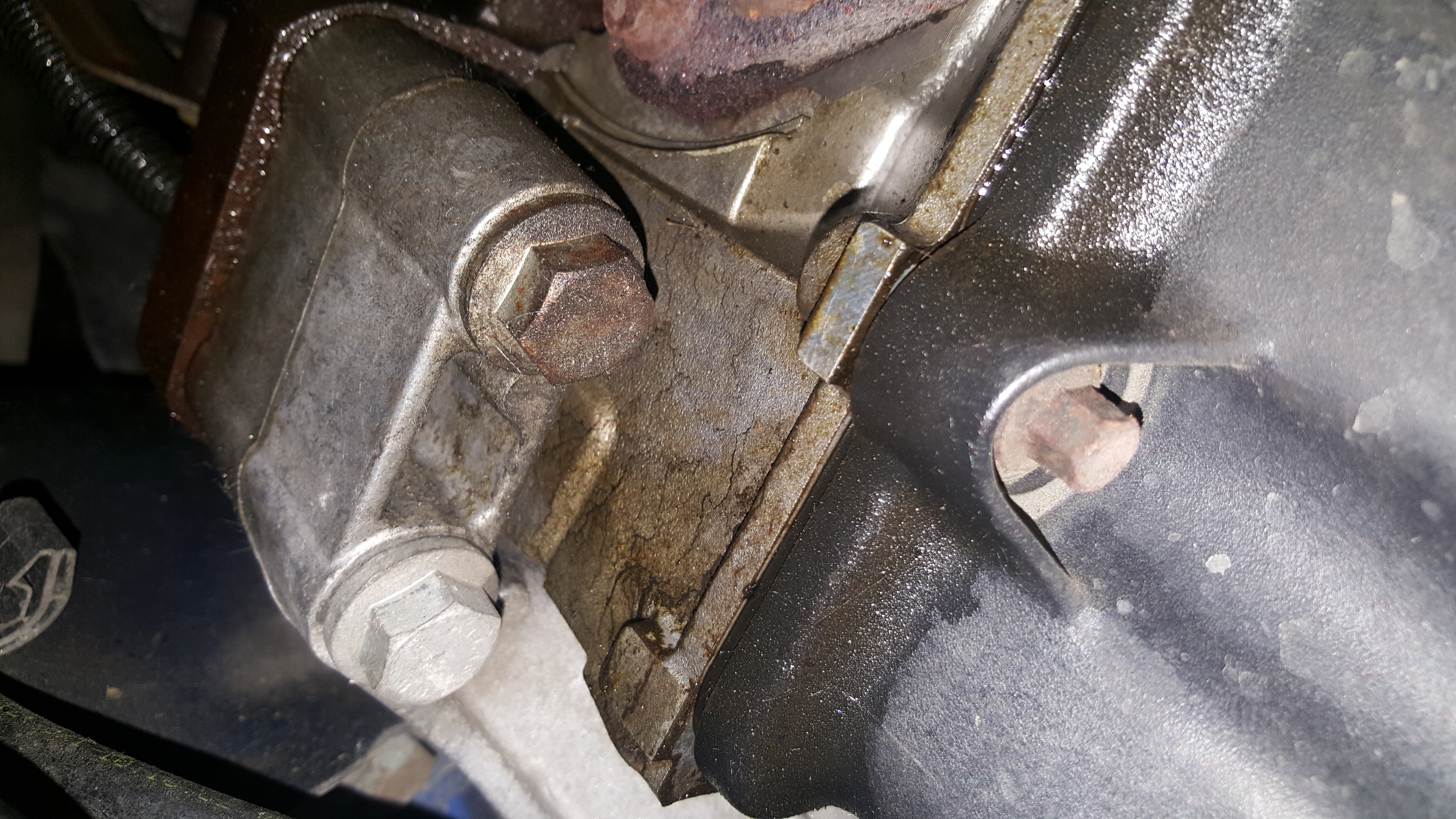

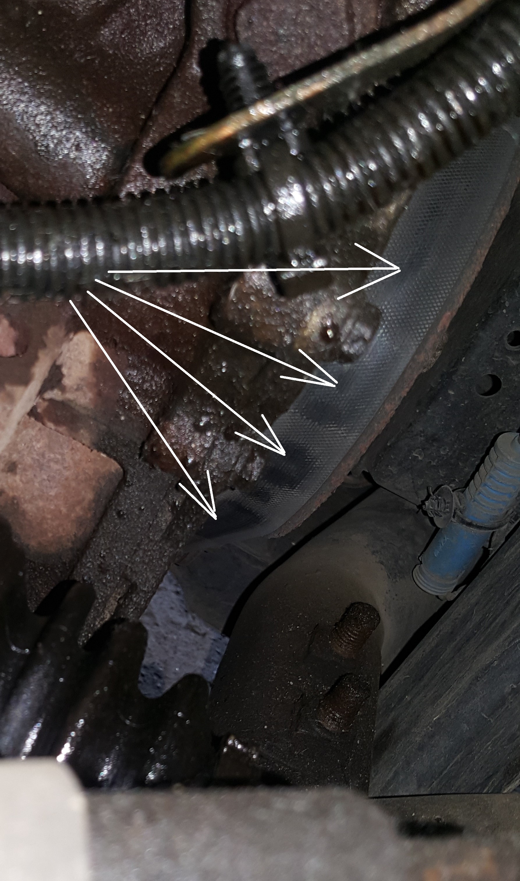

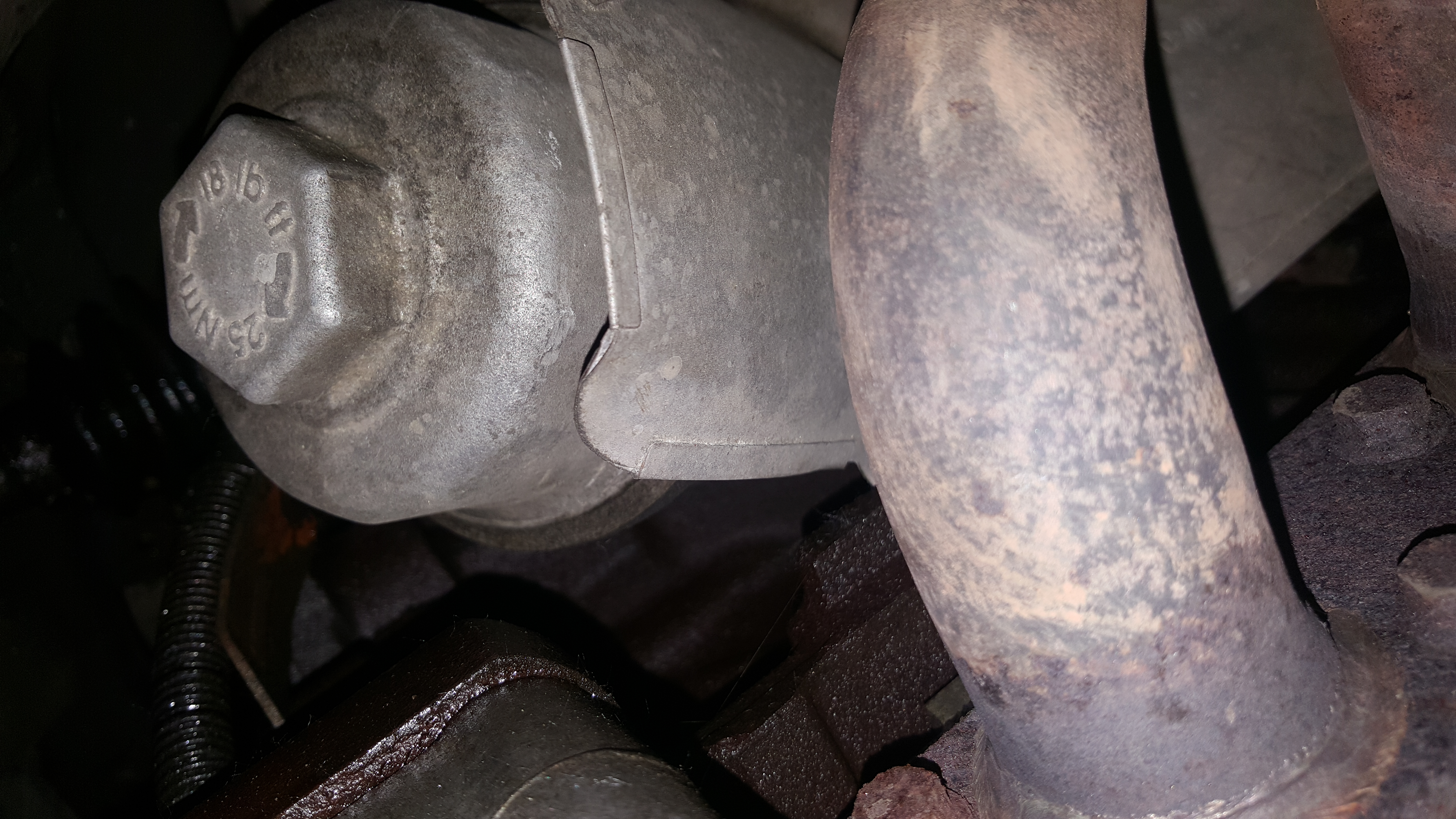

Am revenit cu niste poze...
M-am uitat peste ce mi ati scris si din cate am inteles eu e capacul( garnitura) si la mine. Daca gresesc va rog sa ma corectati.
Multumesc mult pentru informatii, o sa intreb cam cât costă reparația pt ca nu cred ca m-as descurca sa schimb eu.
Re: PROBLEME ULEI
nu stiu ce sa iti spun de "cat costa", un singu lucru iti pot spune ca garnitura costa aproximativ 60Lei Victor REINZ
verifica si garnitura baii de ulei ca pun pariu ca si aia e de inlocuit...daca ai ajuns in stadiul asta...am observat ca din motive lesne de inteles (munca multa pt unii)...nu se schimba acea garnitura
contacteaza pe Sharpe (pt Bucuresti si limitrof) daca nu o faci de unul singur
Re: PROBLEME ULEI
Da... fostul proprietar nu a avut grija de ea, am mai facut eu cate ceva pe la ea dar nu m-as baga la asta, păcat pt ca e o masina superba... ieftina garnitura
si ma gandesc ca manopera nu e chiar enorm( in filmulețul acela tipul o schimba rapid) sunt din timisoara dar o sa sun maine sa vad ce si cum. Multumesc!
