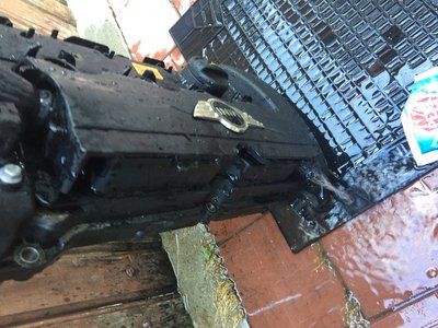

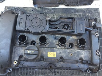

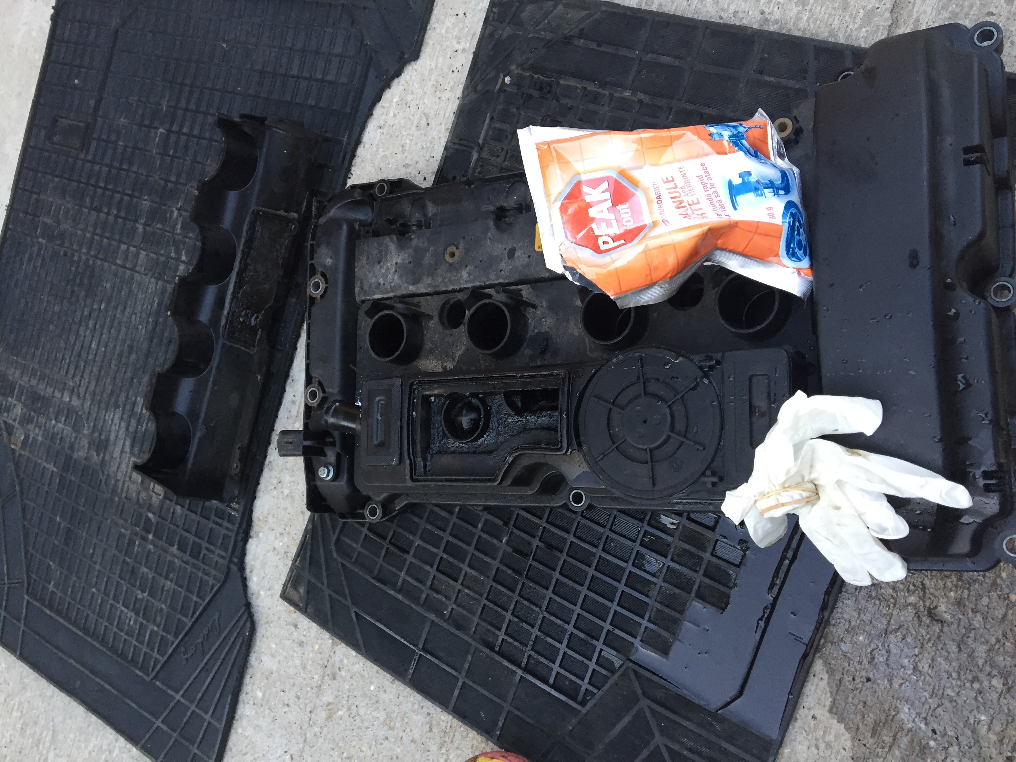

Salut,
Am desfundat filtrul epurator din capac cu Peak, solutie puntru desfundat tevi. Am ales varianta pentru apa fierbinte :)).
Am zis: 'daca topeste grasimea de pe tevi, trebuie sa curete si uleiul uscat'.
Capacul are portiunea de deasupra lipita cu un adeziv. Eu am desfacut-o (fortat cu o surubelnita) dar NU ESTE necesar.
Bagati praf pentru desfundat tevi prin toate iesirile si uleiul uscat se curata.
Aveam infundata 100% iesirea din dreapta care duce la turbina. Compresorul nu a resit sa treaca dar Peak da.
Pentru detalii - PM sau email.
Multumesc,
Cosmin.

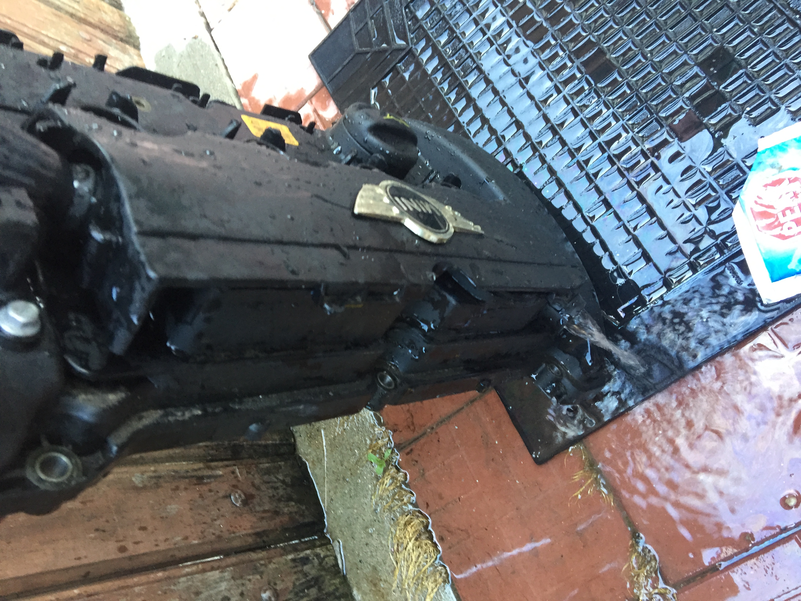

Salut,
'Ceva pute in Danemarca' sau cum era vorba.
Am bagat apa peste tot.
Am bagat furtunul prin orif de la turbina si a iesit apa pe la vacuum (in stanga). Asta este si directia aerului.
Am pus pe masina capacul (am asteptat sa se intareasca adezivul) si din nefericire tot vacuum face in motor. Deci nu trage aer prin dreapta(dinspre turbina) sa egaleze presiunea. Am suflat pe furtunul dinspre turbina si nu este infundat.
Mi-am epuizat ideile :((((((.

Se pare ca prima data nu s-a desfundat chiar bine.
Am mai bagat un Peak si totul este ok.

Filtrul este curat dar la iesirea spre turbina are o membrana care probabil ar trebui sa se blocheze cand se duc gaze din motor spre turbina. Eh, la mine sta pe pozitia in care nu permite aerului sa circule spre motor.
Poate avea vreun arc ceva si s-a rupt.
cosmins
Mesaje: 9
Membru din: Sâm Iun 03, 2017 6:08 am
Re: Cum se desfunda filtrul epurator din capacul de la motori
Mesaj de cosmins »
Intre iesirea spre turbina si iesirea spre admisie sunt 2 circuite. O clapeta rosie separa cele 2 circuite.
Un circuit sa zic direct intre cele 2 iesiri si un circuit pe sub capacul de deasupra, lipit cu adeziv. Circuitul corect este pe sub capac. Aerul din filtru practic intra pe deasupra motorului, se amesteca cu gazele din motor si sunt trase de admisie.
Eu desfundasem circuitul direct dar clapeta orienta aerul prin circuitul normal.
Am mai facut o incercare. Astept sa se intareasca adezivul si pornesc motorul :).
In capac nu sunt filtre sau alte nebunii. Doar doar niste canale daca pot sa le zic asa.
