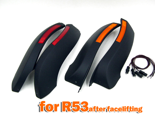

Merita efortul sa-mi cumpar masina din Canada sau US? Exista features'uri speciale pe Mini Cooper S?
Citisem, in cadrul forumului, ca un user ar avea "cooper de state". Ar fi putin balamuc, inchiriat container samd, dar as putea sa ma "inham" daca merita, in sensul ca ar avea chestii in plus fata de cele europene.
multumesc
MiniRC31
Mesaje: 815
Re: Sfat achizitie r53
Mesaj de MiniRC31 »
o diferenta este dar este una de look, pe lateralul spoilerelor are lumini de pozitie, tehnic nu am sesizat nici o diferenta .... deci raspuns ar fi NU sunt diferente tehnice majore intre US si Europa
