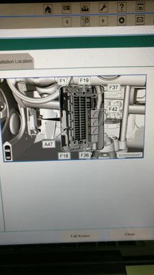

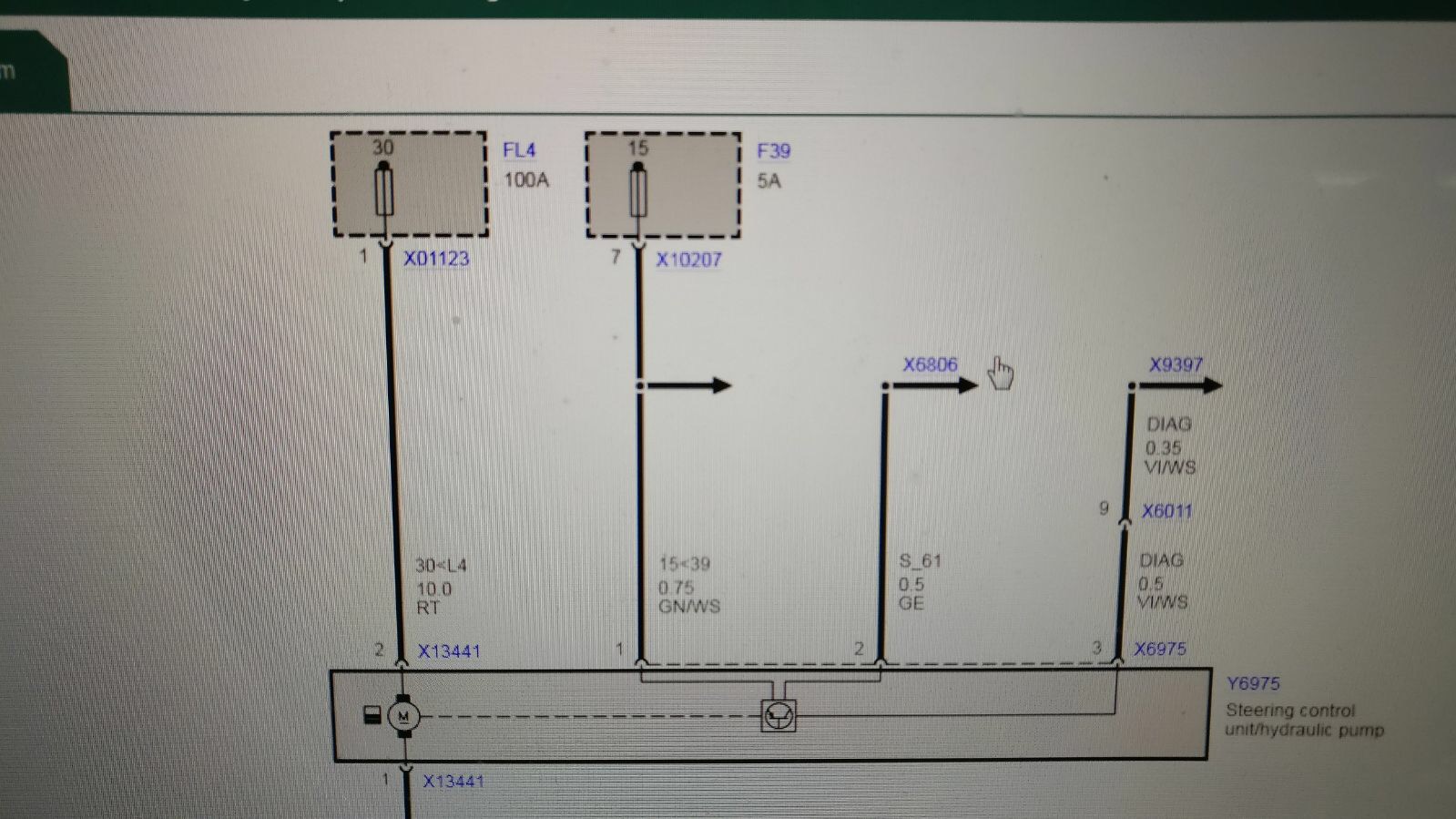

Am verificat comanda care activeaza comanda de pornire pompa dupa contact si este ok.(siguranta 5A F39 ok, si pe firul verde in mufa cu trei pini ajunge 12V si dispare dupa ce contactul revine pe pozitia 0(stop)
Am oprit pompa eliminad siguranta de 100A care alimenta servo direct

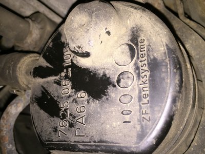

Modelul pompei este 7625062105 PA66 ZF Lenksysteme.

am dat-o jos, am curatat-o doar in capacul electromotorului (avea cam o lingura de praf de carbuni) dar tot asa face.
