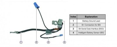

Atentie la schimbarea bateriei, la R56,altfel s-ar putea sa dati de ceva necazuri.
If your mini has a IBS (Intelligent Battery System) you must register the new battery installed.
adica asta

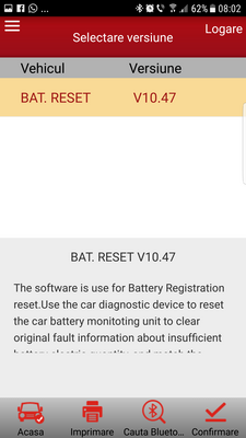

am acest sistem pe masina , cum adica trebuie sa inregistrez ? si cum ? tester ceva si introsude datele bateriei in calculatorul masinii ?
Re: model baterie ?
Trebuie tester diagnoza ,nu merge chiar cu orice pocnitoare,o face ICOM,INPA,Launch XPro,Autel,Dephi AutoCom si probabil si altele.
