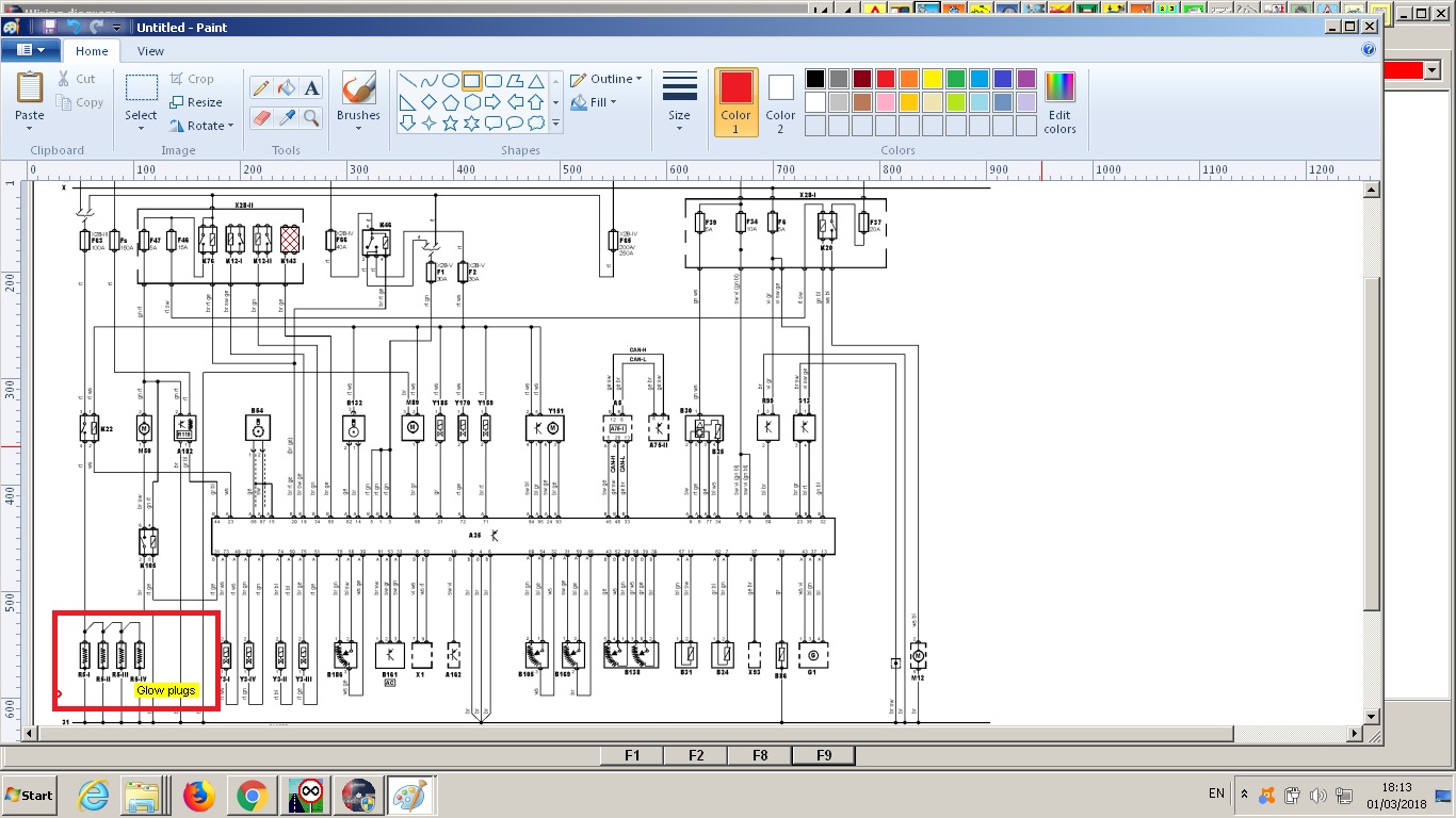

La un Renault Modus D, in urma cu ceva timp, iarna la -15 grd.C, mi-a pornit ff greu, in bord nimic de avertizare (MIL), iar lampa de control pentru bujii incandescent se stingea dupa 5-6 sec, normal. Cand am verificat cu testerul pe OBD, acesta arata cod eroare pe bujii incandescente. La verificarea bujiilor incandescente din 4, numai 2 functionau. Depinde de managementul motorului, poate exista defectiune la una sau doua din bujiile incandescente si sa nu fie afisata pe bord.

La bord, nu apare eroare de bujie incandescenta arsa, indiferent daca e gestiune DDE 4 sau DDE 6, releul care comanda bujiile este unul primitiv, doar bobina lui este comandata de ECU.
