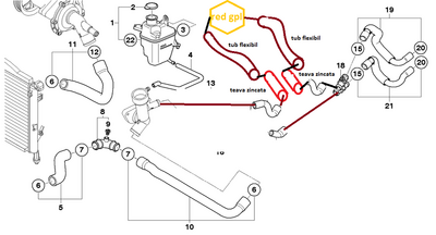

intreb asta pt ca conectare reductorului GPL la sistemul de racire al motorului este facuta cu 2 bucati de circa 8cm de teava zincata ce trebuie schimbata.
cum nu gasesc dimensiunea corecta m-am gandit la tevile de cupru.

@Sharpe: iau in calcul repozitionarea tuburilor flexibile de pe sistemul secundar de racire.
chiar daca ma gandesc serios la eliminarea definitiva a aerisitorului secundar pt ca dupa cum am vazut in cele 6 schimburi de antigel aerisirea si-o face si singura... ce e drept in cativa km.
cel mai important aerisitor este cel de pe radiator.
nu mi-a placut cum s-a lucrat la partea de pozitionare flexibilelor pt racirea reductorului ca sa nu zic ca acum mi-a pus capac pt ca "sa intepat" reperul 13 si pierdea din nou antigel, drept e ca bucata aia de flexibil nu a fost schimbat

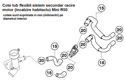

cotele din desen sunt exprimate in mm
20mm
15mm
ma gadesc totusi cum as putea expande un felxibil de 16mm la 20mm?

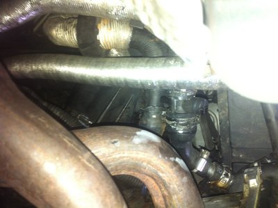

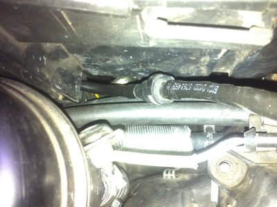

la final nu am mai facut nimic cu tevi de cupru etc ci am "pozat" cat mai bine tubul flexibil direct
am luat flexibil de 16mm (diametru interior) ATENTIE!! nu are sa intre asa usor in tevile de aluminiu de la calorifer si in conectorul carcasei de plastic al termostatului, dar cum suntem romani si implicit "inventatori" eu am procedat asa:
am comandat 5m de furtun dedicat acestei parti: ramfosat cu textura textila si 10Bari (mai jos detaliile)
Temperature Range: -40°C to +120°C
Pressure Rating: 145 PSI - 10 BAR
Reinforcement: Synthetic Textile
Standard: SAEJ20R3
am taiat cica 1.5m de tub si l-am introdus intr-o teava de 16mm pe exterior pt 24h apoi intr-o alta teava de 17mm tot asa pt 24H (ambele capete) obtinand acea "expandare" ce se gasesc si pe furtunele originale.
avand 2 capete expandate, bucata de tub am taiat-o fix in 2, le-am conectat la tevile de aluminiu ce merg catre incalzirea din habitaclu....
a fost mai greu ca pozitie si nu ca "impingere" (probabil Sharpe le stie) pozitii de contorsionist, pt ca toata interventia s-a facut "pe deasupra"
apoi am introdus tuburile de aluminiul pt protectie la caldura...a acestor 2 flexibile.
un capat s-a conectat direct in teava metalica de presiune (cea de langa motor) iar cealalata s-a dus direct catre reductor/vaporizator...acolo neavand problema "diametrului"
din iesirea reductorului/vaporizatorului m-am dus cu o alta bucata de circa 50cm in "ștutul" corpului de plastic unde dupa toate ajustarile de lungime (taiat etc) am aplicat aceeasi metoda a tevilor de mai sus 16+17mm numai ca nu eram dispus sa astept inca 24 de ore ...asa ca stres cat se putea pe flexibil...pana am reusit sa expandez cat s-a putut...
atasez foto sper sa se inteleaga ca "era "vraiste" inainte acum este super ok! (eu sunt f multumit)
aerisierea am facut-o din singurul "surubel" existent de deasupra radiatorului...
