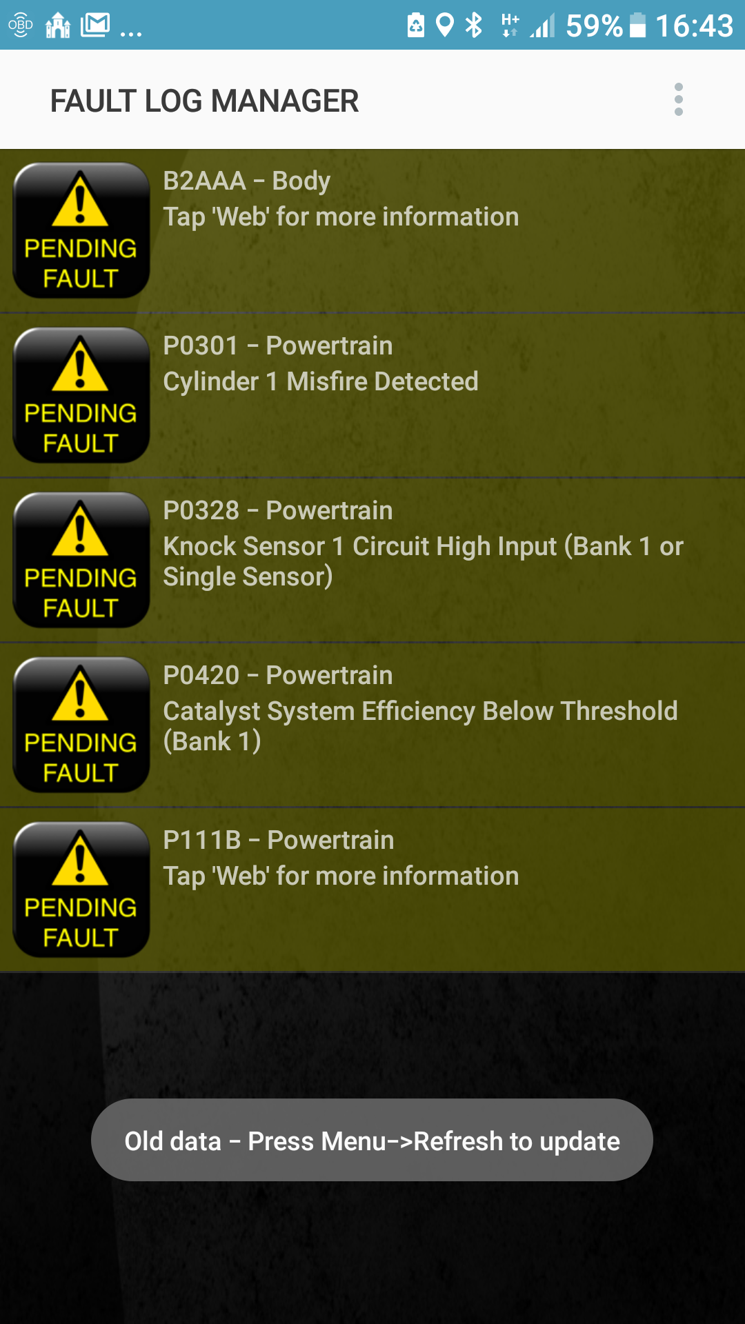

M am hotarat sa plec din Bucuresti si pac a aparut o problema.Atasat sunt codurile de eroare.Cand schimb din treapta 2 in 3, daca nu ridic rotatiile la peste 4000 ,scade puterea de tot...fara ca motorul sa moara.La fel se intampla si in alte trepte superioare . Oare pot sa ma intorc cu ea de la Tg Jiu fara sa moara sau sa strice ceva ? Masina este un R56.

Problema detectata prin OBD II este pe cilindrul 1, si ai lipsa ardere, practic combustia pe cilidrul 1 nu mai functioneaza in parametrii. Defecte posibile:
-bujie partial sau total defecta;
-lipsa scanteie la bujie ( defectiune pe circuitul primar sau secundar pe BI pentru cilindrul 1)
-problema pe comanda pentru primarul bobinei de inductie si de aici nefunctionarea si HT(inalta tensiune) ;
Daca este problema pe aprindere( lipsa comanda, primar sau sec.) ECU trebuie sa taie alimentarea pe injectorul 1 !, practic motorul tau functioneaza in 3 cilindrii activi. Knock senzor avertizeaza ca exista detonatii, sunt gaze nearse care se aprind in evacuare in combinatie cu oxigenul, de aici si sonda Lambda care sesizeaza si ea probleme in gazele de evacuare.
Nu recomand plecarea la drum :!:

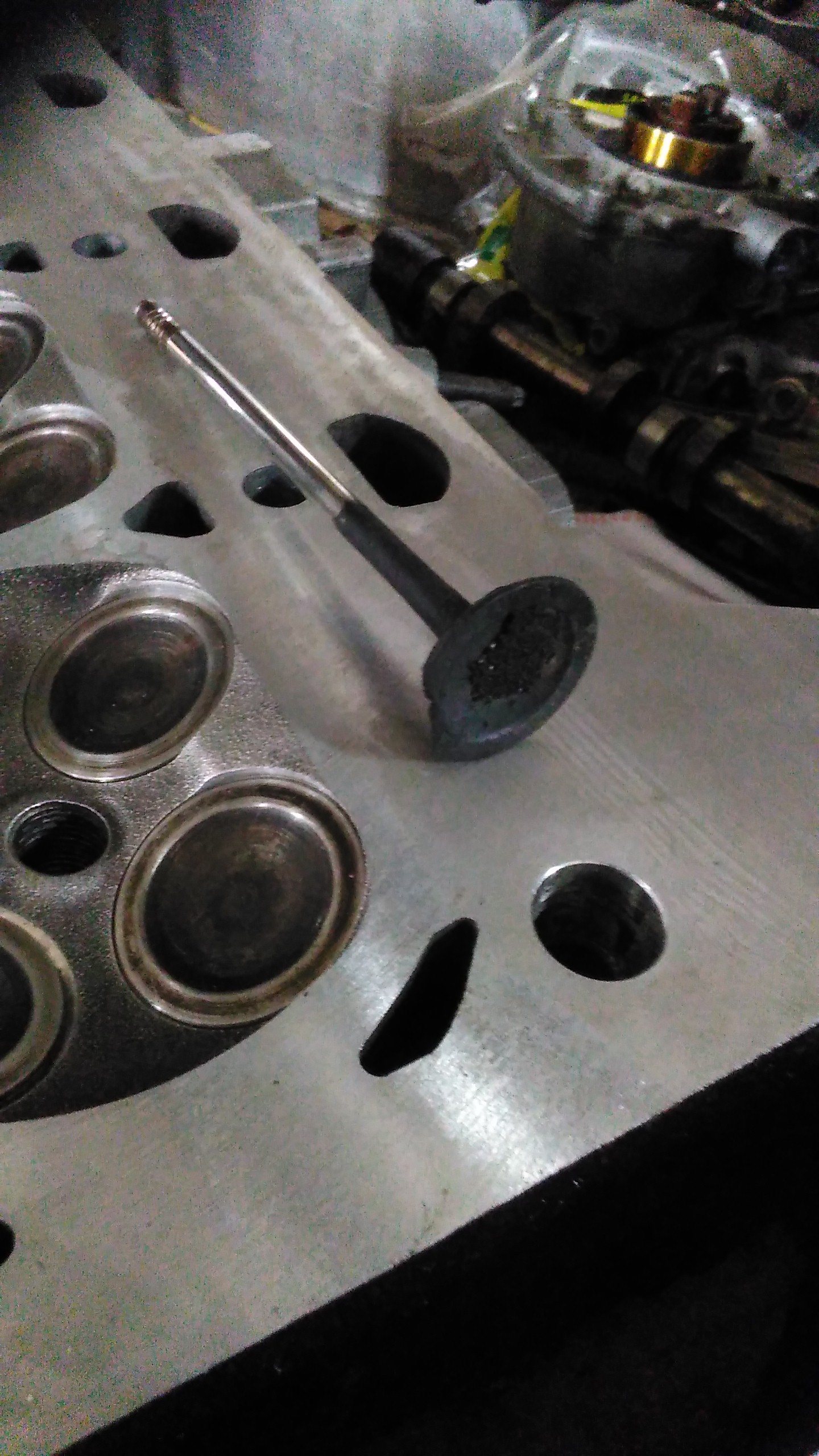

A venit sap trecuta un R56 de la Brasov cu compresie 0 pe cilindru 1 ,avea o supapa sparta ,in cazul lui cam ce ar putea pati?

Verifici bujia, bobina, injectorul. Daca e vreuna dintre cele 3, esti norocos. La mine au fost cum zice Sharpe, supapele. Inteleg ca la R56 este ceva normal sa arzi supape, cel putin asta bălmăjea service ul la care am fost eu.

Asta e supapa celui de BV
