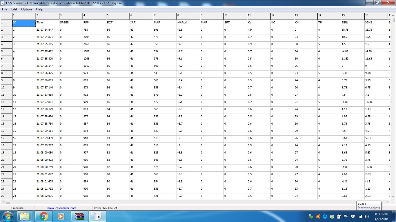

Aici un foarte bun data logger pentru R50, R53-desigur si multe alte ECU BMW
Avantajul este ca se pot face logguri si salva ca fisier csv ,pe MINI R50 si R53-lucru imposibil cu versiunea originala-, este modificat asa incat sa mearga pe MINI R50-R53, cu intrefata INPA.Spre deosebire de INPA sw,Loggurile se pot salva sub forma de fisier csv,si pot fi vizualizate foarte bine.
Pentru logguri pe R50, R53, se alege EMS2K
Pentru info suplimentare, accesati aici.Softul TESTO , oferit de ei nu poate lucra cu EMS2K pt. MINI.
https://www.bimmerboost.com/showthread. ... ight=TESTO

cam asa ceva
