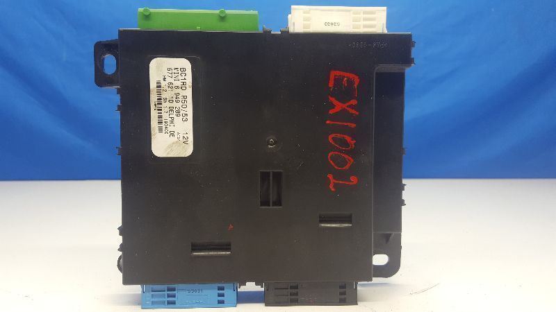

Verifica modulul de la baza stalpului din dreapta spre podea la interior.Citez "This unit is located in the passenger side footwell kick panel and controls many of the auxiliary functions such as lights, door locks, windows, wipers, etc."Se ma intampla sa intre apa pe acolo sau umiditate pe la conectori.
Modulul este responsabil si de alimentarea cu tensiune a lampilor de semnalizare.
Asa arata modulul.

Multumesc pentru raspunsuri. Am verificat si sigurantele de 2 ori si am demontat si montat acel modul din partea dreapta si acelasi rezultat, semnalizarile nu functioneaza. Inca mai cercetez
Re: Probleme semnalizare
S-ar putea sa ai nevoie de alt modul.Daca nu ai iti pit trimite schema de conexiuni a semnalizarii, ca sa poti verifica intrarile si iesirile din modul.

Salut,
Semnalizarea este controlata de BC1, iar semnalul din bord(LED) este de asemenea controlat de catre BC1 prin magistrala K-BUS. Daca semnalul in bord este activ :arrow: BC1 este functional pe secventa semnalizare, el emite semnal de + intermitent pentru lampi, dar lipseste MINUS la lampi. Pentru verificare poti utiliza un voltmetru de c.c sau o lampa de 12 V. Contacteaza-ma telefonic si iti explic cum trebuie sa procedezi :!: si unde sa verifici.
