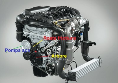

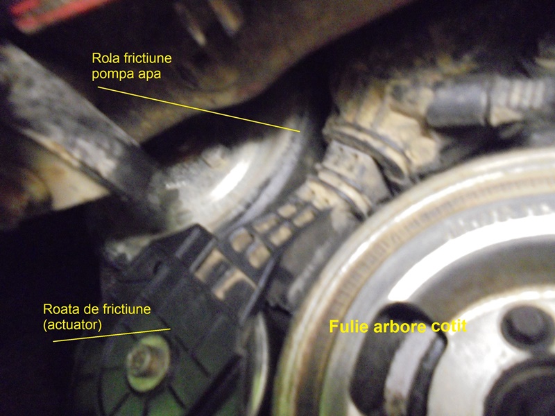

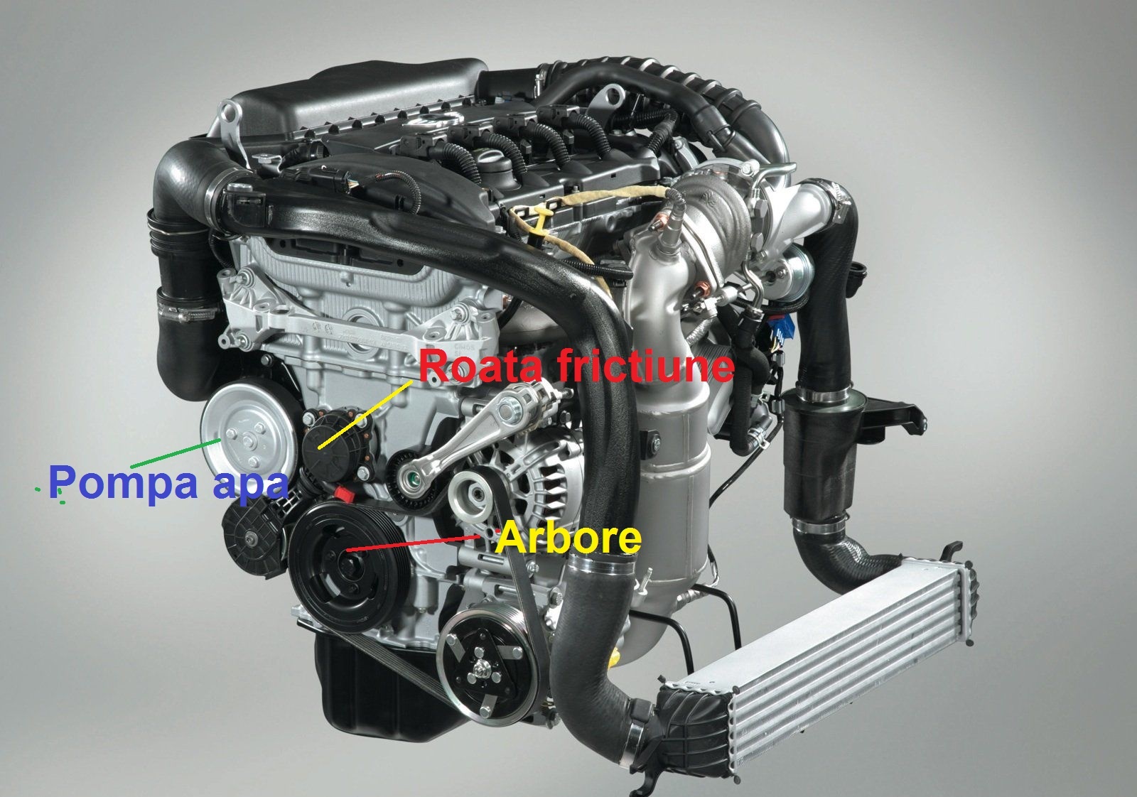

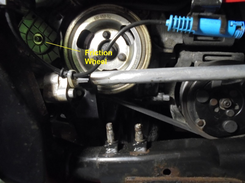

Mod de functionare sistem_ Cureaua de accesorii care este actionata de fulia arborelui cotit si mentinuta in tensiune mecanica de catre un intinzator, actioneaza in sensul acelor de ceasornic alternatorul/generatorul de curent si compresorul AC (la comanda ). Pompa pentru recircularea lichidului de racire(pompa de apa) este actionata de catre fulia arborelui(crankshaft) prin exteriorul curelei de transmisie(accesorii), dar prin intermediul unui sistem electromecanic numit ROATA DE FRICTIUNE(Friction Wheel FOTO 1 si FOTO 1.a). Practic, roata de frictiune este montata intre fulia arborelui si pompa de apa. Roata are o parte fixa (superioara pe blocul motor in trei suruburi 6mm) si o parte mobila care se termina cu o rola metalica. Acesta rola metalica intra in frecare cu rola pompei de apa care are suprafata exterioara acoperita cu o banda de cauciuc. Sistemul/roata de frictiune este de fapt un actuator pentru ca acesta primeste semnal de la ECU, isi modifica lungimea si practic perioada de contact cu rola pompei de apa. Cand motorul este rece, ECU transmite semnal la actuator si lungimea rotii de frictiune creste, caz in care rola actuatorului nu intra in frictiune cu arborele cotit( partea exterioara a curelei de accesorii) si nici cu rola pompei de apa. Pompa nu este actionata. Cand temperatura lichidului de racire creste la 55 grd C (ECU primeste semnal informativ de la ECT), ECU nu mai comanda actuatorul, in acest moment tija se retrage sub actiunea unui resort interior si rola actuatorului intra in frictiune cu fulia arborelelui cotit si rola pompei de apa, rezulta pompa de apa functioneaza si asigura racirea motorului.

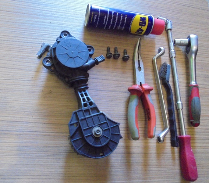

5. Pentru demontarea rotii de frictiune(actuator) se procedeaza astfel:

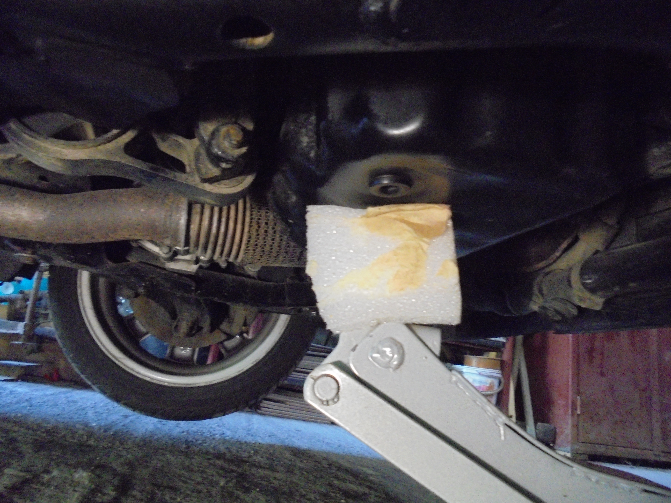

a) se demonteza scutul motorului si se introduce un cric sub baia de ulei, dar cu un element de protectie intre partea activa a cricului si baie( lemn, cauciuc, burete, etc.)_FOTO 2

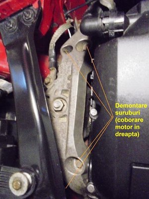

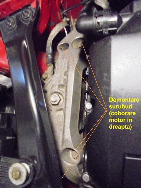

b) se demonteza cele 4 suruburi care fac legatura intre bara de rigidizare si tamponul elastic al motorului in partea dreapta ( FOTO 3);
c) se coboara motorul in partea dreapta prin decomprimarea cricului, cu aproximativ 100-120 mm, astfel asigurandu-se accesul la suruburile de fixare corespunzatoare rotii de frictiune pe blocul motor, precum si la surubuirile rolei de frictiune a pompei de apa;

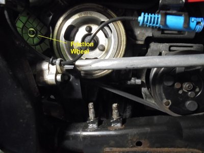

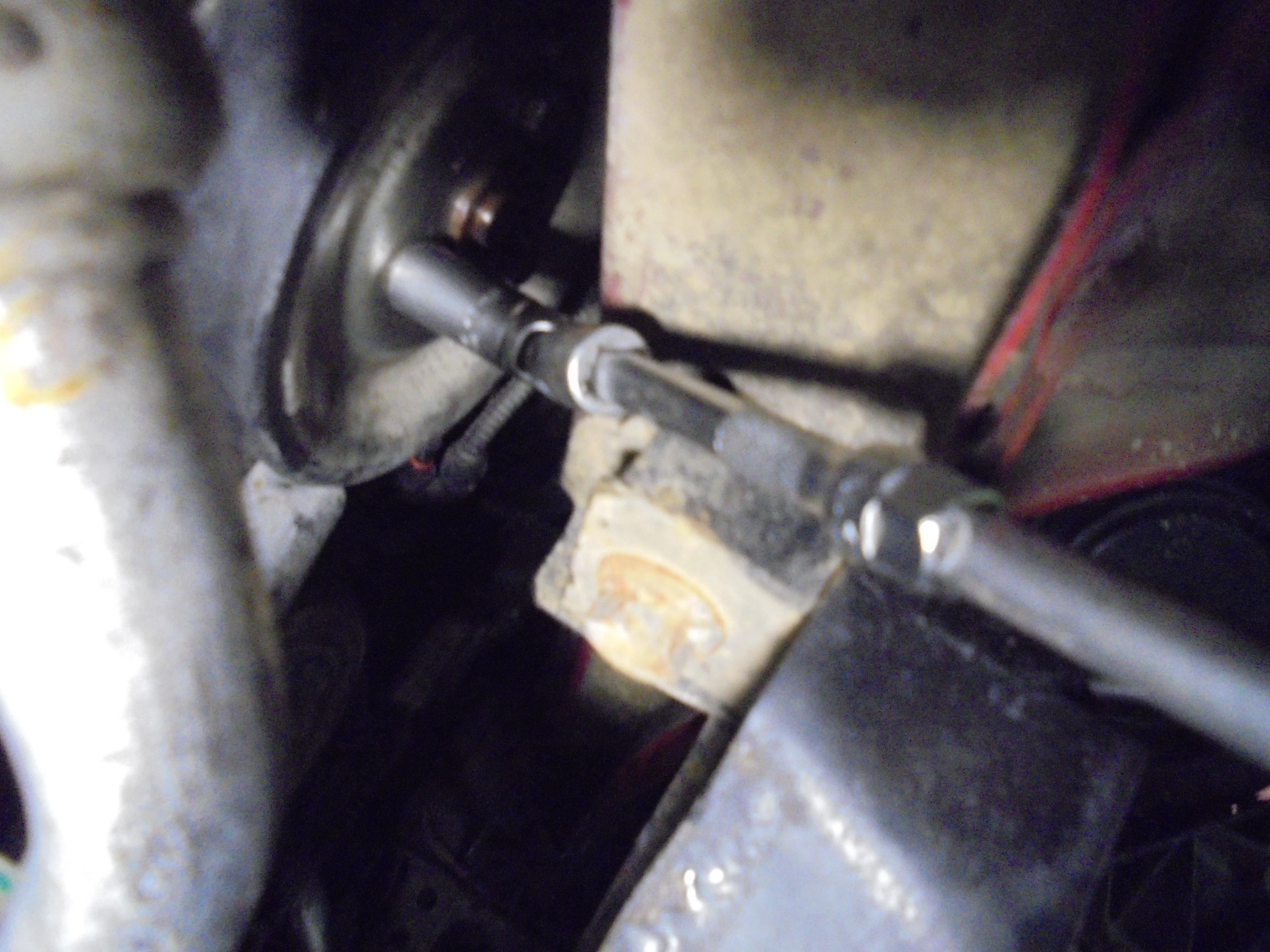

d) se domonteza roata de frictiune( aveti nevoie de tubulara de 10 mm, clichet, tije prelungitoare de 50,100 si 150 + cardan 90 grd). Pozitia de lucru este dificila, deci multa rabdare. FOTO 4

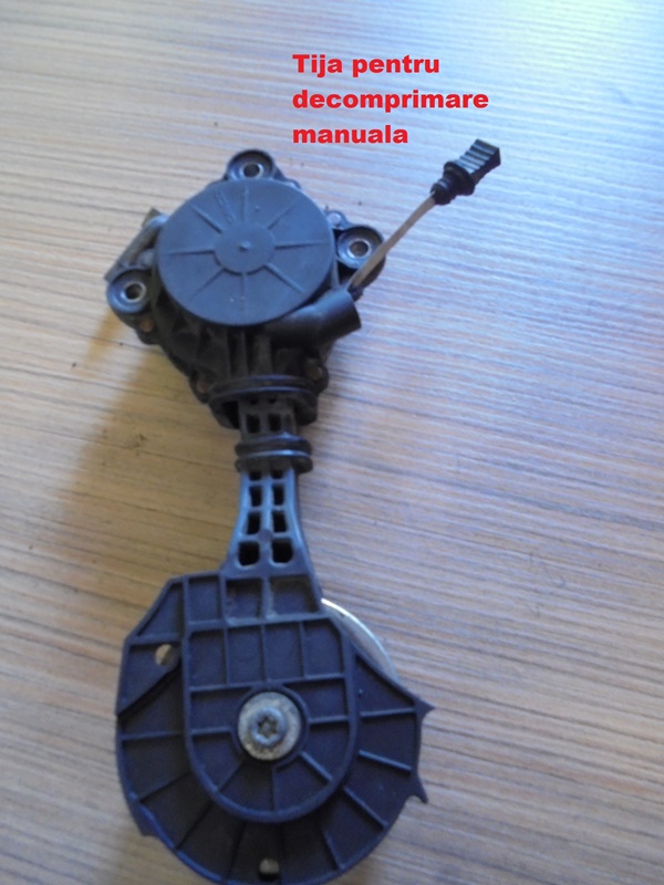

e) pentru o usoara scoatere din pozitie a 'friction wheel', se trage de tija de blocare a rotii de frictiune pentru a decomprima manual arcul. FOTO 5 ;

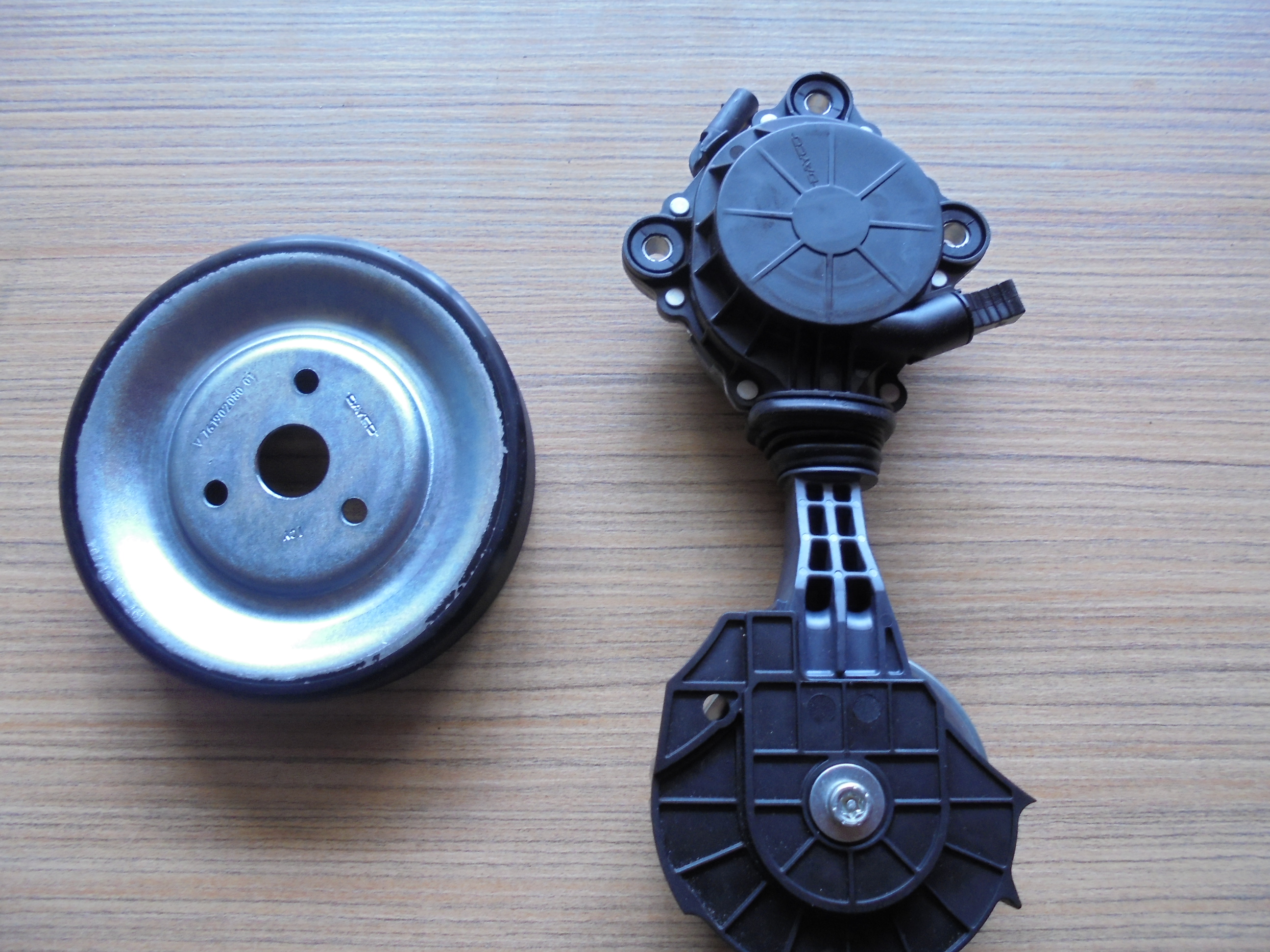

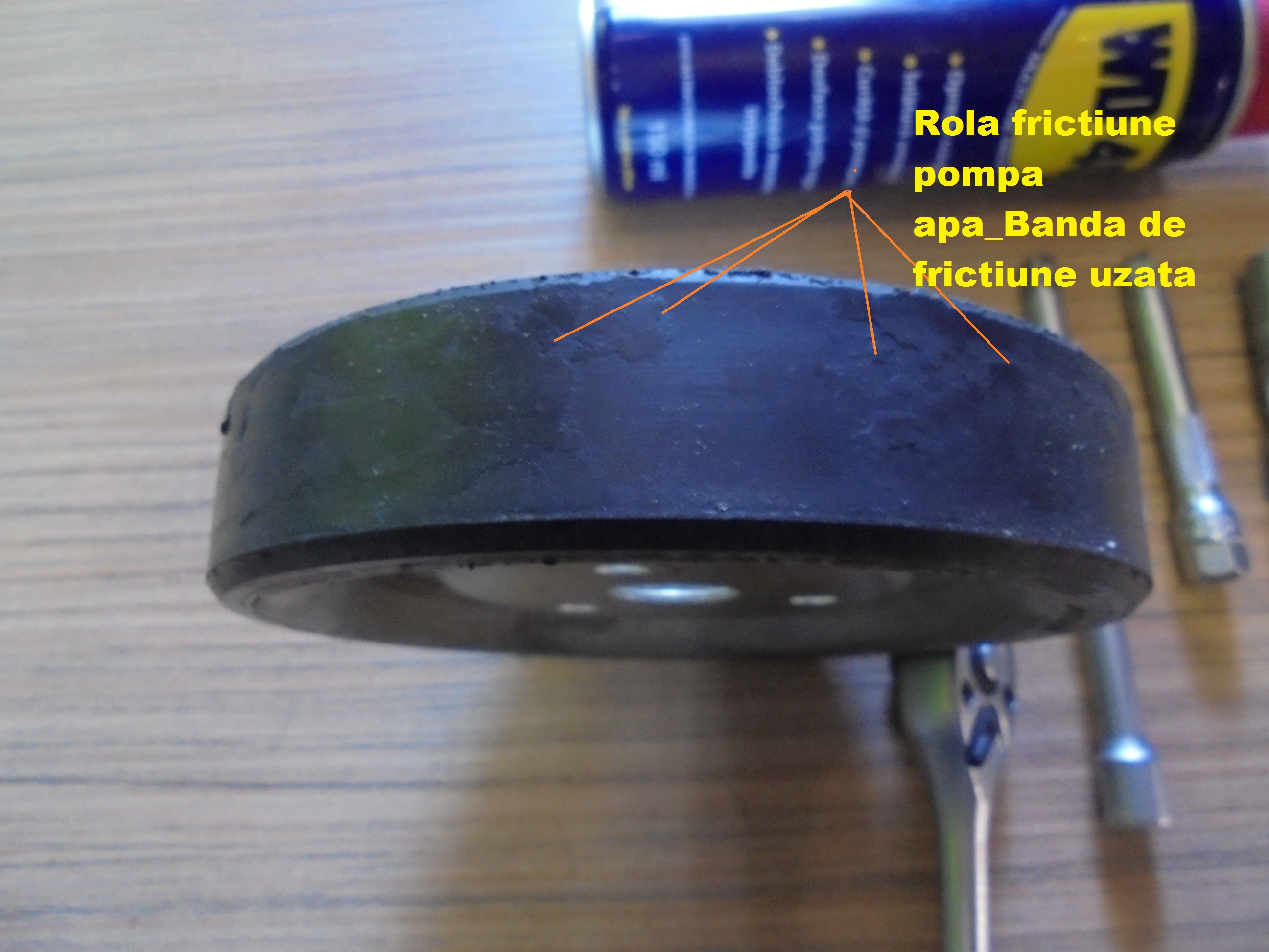

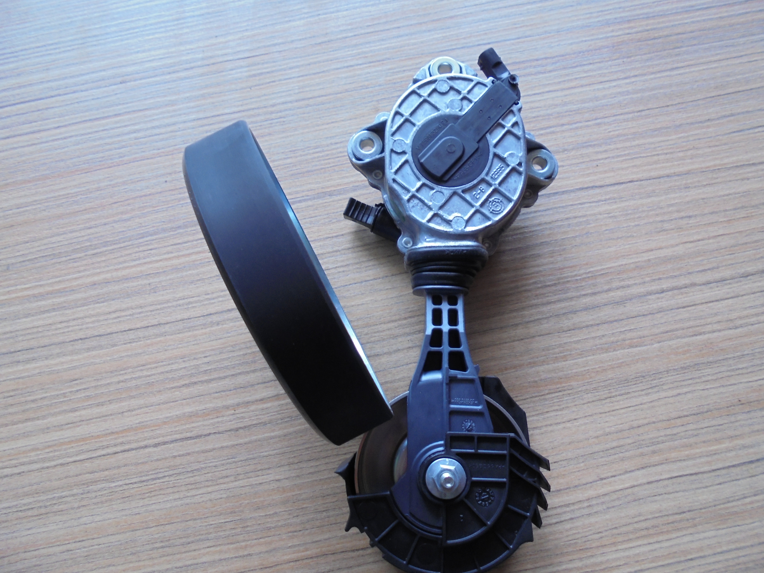

f) cand se inlocuieste roata de frictiune (FOTO 6) se inlocuieste obligatoriu si rola pompei de apa. Dupa cum se vede in FOTO 7 , banda de cauciuc prezinta uzura!

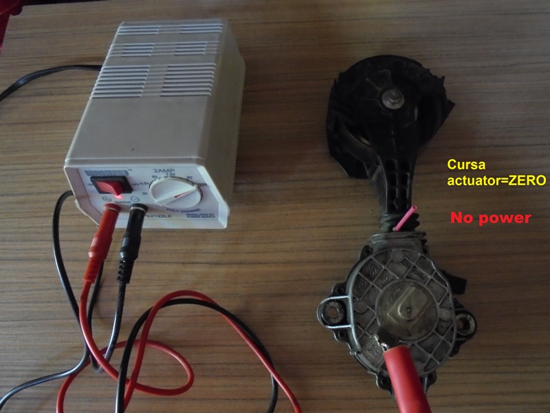

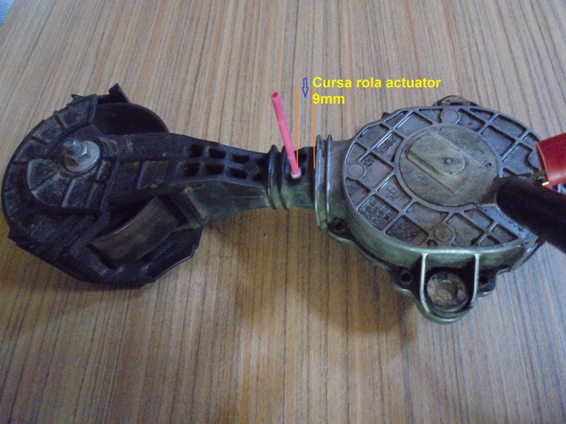

g) In FOTO 8 si 9 se observa cum roata de frictiune/actuatorul opereaza sub prezenta tensiunii de 12V. In cazul meu partea operationala ECU –element de executie este OK, dar parte mecanica retractiva care asigura frictiunea este uzata.

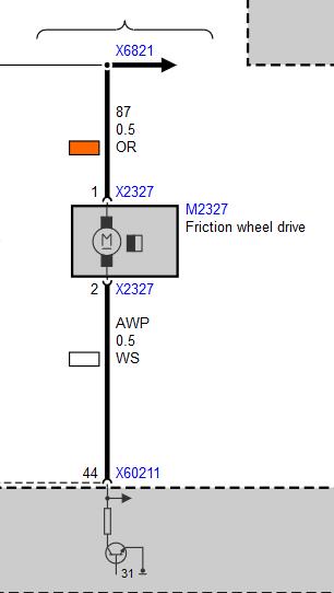

O imagine mai clara a pozitionarii 'Friction Wheel' pe ansamblul fulie arbore cotit-curea accesorii. De asemenea, schema circuitului de comanda
ECU - actuator roata de frictiune.

Da, se poate schimba si rola de frictiune din item-ul numit roata de frictiune(Friction Wheel)=actuatorul. Depinde de defectiune.

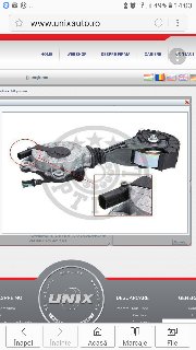

Gully scrie:
Deci ai actuatorul dupa cum postezi :!: Pentru R56(N12) actuatorul care se gaseste in prezent la distribuitori este cu conector inversat la 90 grd si pin de ghidaj pe dreapta si nu se conecteaza cu conectorul priza 'mama' de la ECU. Acest conector are culoarea neagra, iar cel orginal care este OK la conectare este alb. Ciudat ca nu mai respecta codul electric de produs in fabricatie pentru unn auto din 2006 :!: Pentru conectare corecta la instalatia electrica este nevoie de conector adaptor, care se gaseste ff greu...O piesa(actuator) cu stampila BMW si produsa aiurea :shock:
In final, ce tip de actuator ai pentru R56(N12)? Ai numai cu conector culoare neagra ca in foto, sau ai si cu culoare alba, si ce pret ? Eu am facut cateva jonctiuni electrice home made pentru montaj, dar nu imi place... :mrgreen: vreau originalul :!:

Ceea ce am eu e pe serie de sasiu si la mine s.a potrivit perfect. Poza e pe unix.ro informatica. Piesa aia e dayco . Dayco e si oem.
