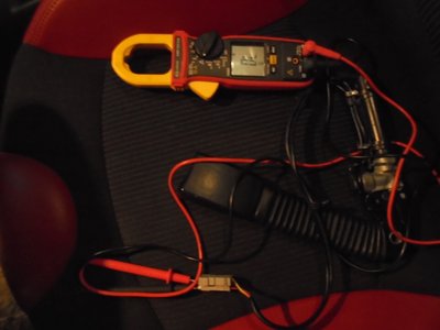

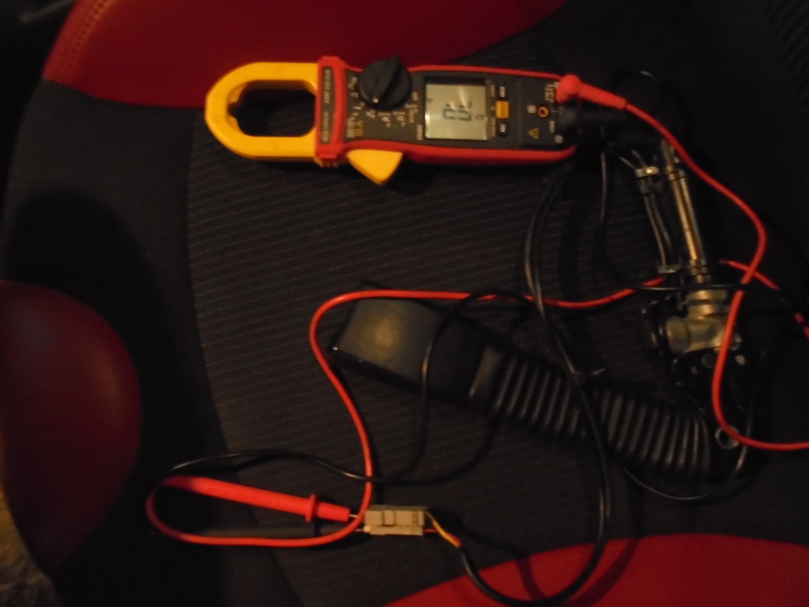

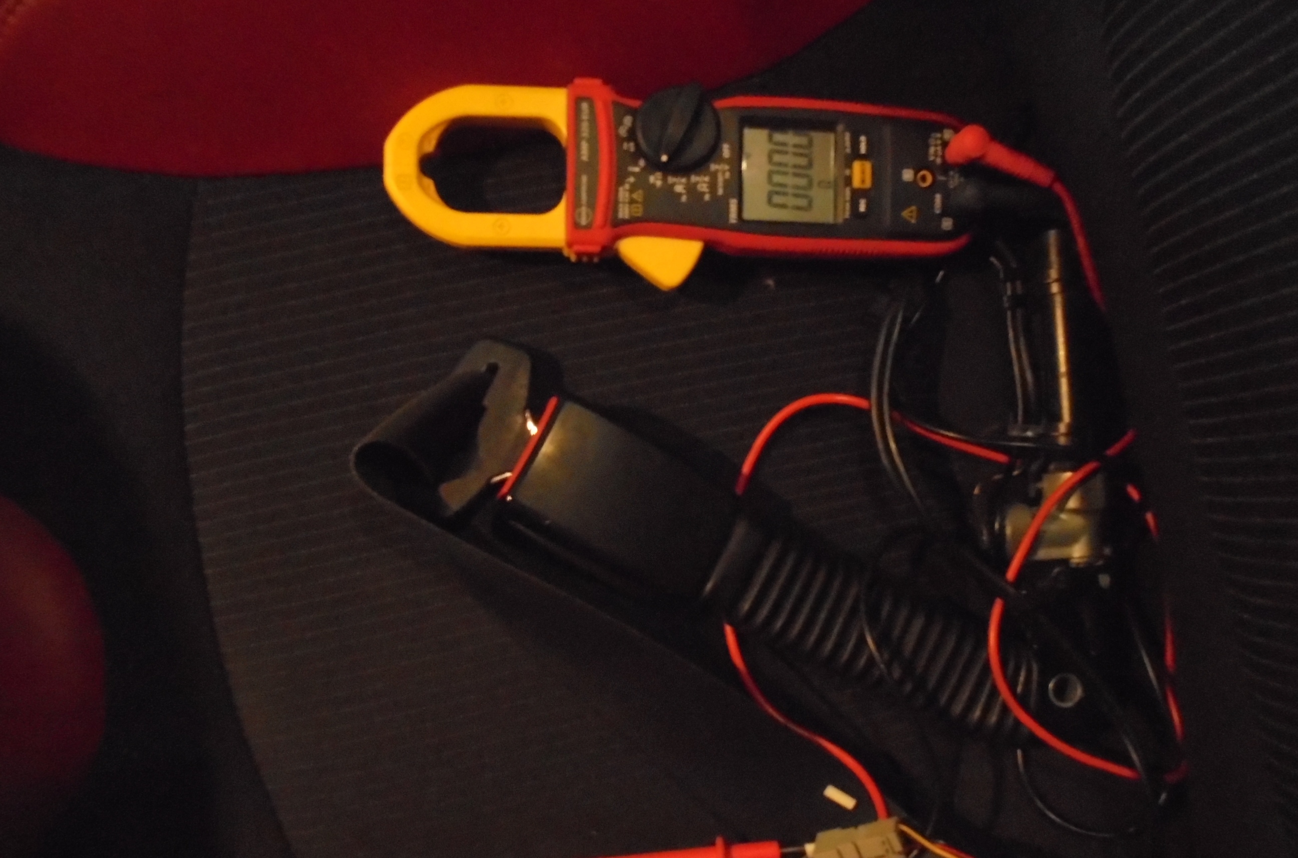

Verifica daca in 'lock' din pretensioner(locasul unde intra tija centurii nu ti-a cazut ceva electroziolant...diverse). Contactul tau ramane mereu deschis(R=infinit) si nu inchide circuitul 'sealt belt'. Demonteaza pretensionerul si verifica circuitul cu un ohmmetru(vezi foto 1 si 2 ) pe conductoarele ROSU si NEGRU. Centura neintrodusa=circuit deschis (R=infinit), iar centura introdusa=circuit inchis, R=0.
Daca ai permanent infinit sau ZERO la cele doua masurari, contactul este defect
Se schimba pretensionerul.
