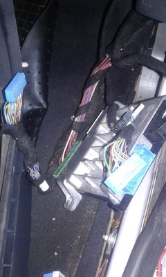

Salut! Am o alta problema la masinuta mea, calculatorul de confort e stricat se pare. Semnalizeaza non stop, aprinde becul de frana sau semnalizare cand masina e orpita! Stiti ce solutii am?
Mini cooper R53 1,6, 85kw - 2002
Ultima oară modificat Mar Aug 14, 2018 10:11 pm de către cavalyere, modificat 1 dată în total.

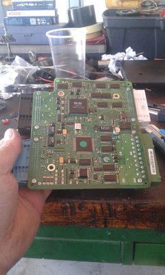

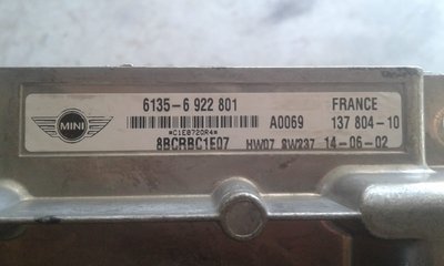

Salut,
1. Desprinsde capacul si faci o mica inspectie la BC1 ( umiditate/condens, etc)
2. Un restart pe "power" dar cu sanse de reusita de 5% ( deconectezi acumulatorul de la borna -, astepti 15 minn si reconectezi)
Cand ai deconecatat borna de minus acumulator, scoate si cei 4 conecori din BC1 (negru, verde, alb si albastru). Dupa 15 min, conectezi pe cei 4 la BC1 si apoi borna minus la acumulator)
3. Un alt BC1 cu reprogramare.
Bafta
Imagine Imagine Imagine
Re: calculator confort
Probabil a intrat apa.Greu de salvat,5% sanse de reusita.Nu te ajuta scoaterea bornelor.Cumpara unul de la dezmembrari ,pricipalele functii vor fi active,lumini,stergatoare,inchidere, ridicare geamuri etc.
In functie de dotarea masinii donatoare vor trebui sau nu cateva recodari,legate de tipul de clima,lumini ceata,bord computer, etc.
Pe ruta Tg.Mures,Brasov,Ploiesti,Bucuresti te pot ajuta cu recodarea daca este cazul.
